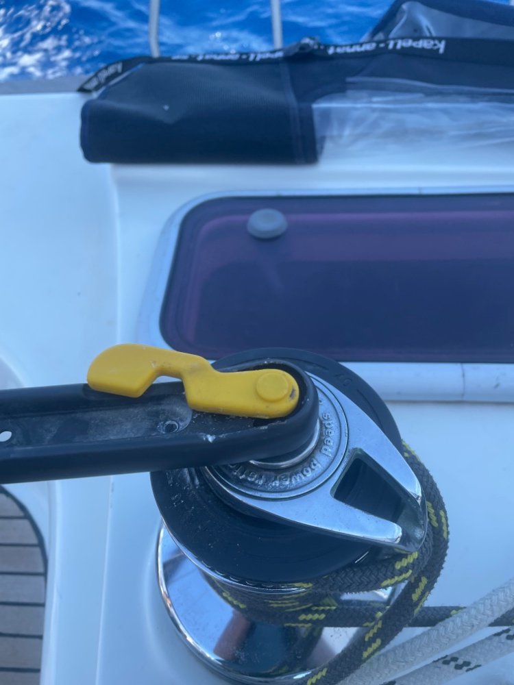

Krimart Startet 20.Juni.2022 Link til dette innlegget Startet 20.Juni.2022 (redigert) Vi har et vinsjhåndtak vi ikke får løsnet fra vinsjen, det virker som koblingen mellom utløserknapp og låseplinten ikke funker. Noen tips om hvordan vi får den av? Det er typen med knapp fra siden, har skrudd av toppkapsel, men tør ikke bryte mer på selve knappen… Redigert 20.Juni.2022 av Krimart (see edit history) Sitér dette innlegget Link to post
Morten_L Svart 20.Juni.2022 Link til dette innlegget Svart 20.Juni.2022 Har fått det til med kranglete vinsjhåndtak før med å dytte det ned mot vinsjen for å lage minst mulig friksjon på låsen og lirke litt frem og tilbake på låsen. Om du ikke kommer I mål med det vil jeg tro du kan slipe av låsen og toppen av splinten på håndtaket så du får løsnet det og pirke ut låseplaten etterpå. Sitér dette innlegget Link to post
Krimart Svart 20.Juni.2022 Emnestarter Link til dette innlegget Svart 20.Juni.2022 Takk for svar, har prøvd lirking. Tror det blir permanent håndtak inntil videre. Heldigvis på hyttetaket, ikke genoavinsj Sitér dette innlegget Link to post
Jannmar Svart 20.Juni.2022 Link til dette innlegget Svart 20.Juni.2022 Litt smøring? WD-40? Sitér dette innlegget Link to post
Krimart Svart 20.Juni.2022 Emnestarter Link til dette innlegget Svart 20.Juni.2022 Jannmar skrev for 8 timer siden: Litt smøring? WD-40? Problemet er at håndtaket står fast på vinsjen .Knappen som skal dreie låseskiven går lett, men det er brudd i linken mellom denne og skiven så det er ikke mulig å få av håndtaket… Sitér dette innlegget Link to post
Jannmar Svart 20.Juni.2022 Link til dette innlegget Svart 20.Juni.2022 Javel. Da var det forslaget til lite hjelp. Når det er et brudd hjelper det ikke med WD-40 Sitér dette innlegget Link to post
