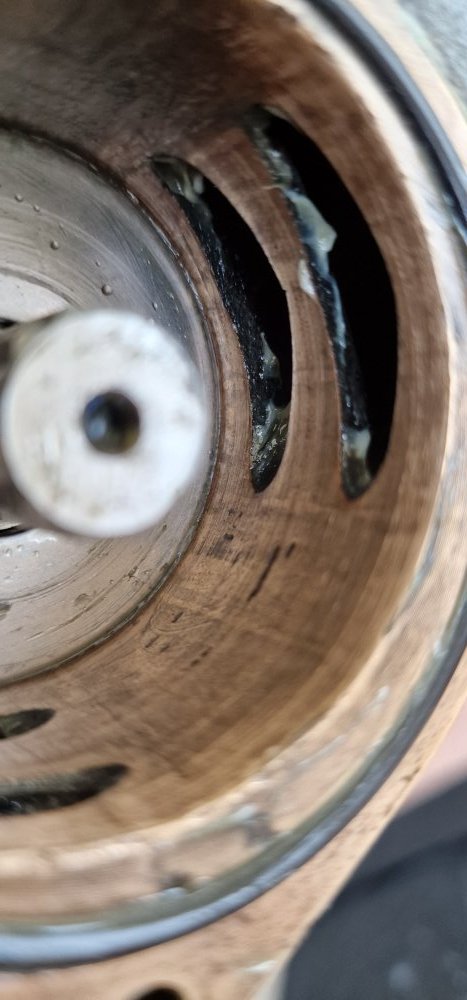

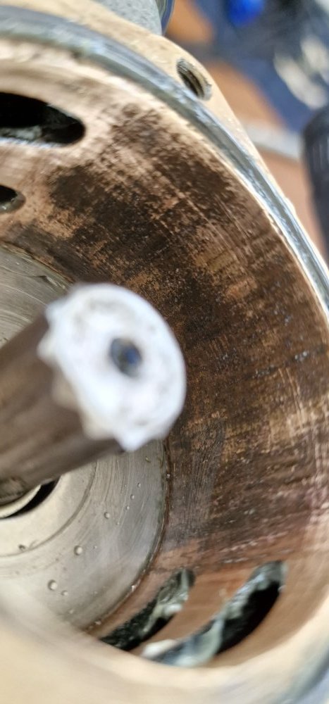

TheodorKK Svart 28.Juni.2022 Emnestarter Link til dette innlegget Svart 28.Juni.2022 Ser ett "hakk" inne i huset, og ru overflate på den andre siden. Kan dette ødelegge såpass? Sitér dette innlegget Link to post
paxo Svart 28.Juni.2022 Link til dette innlegget Svart 28.Juni.2022 Alle ripene ser ikke bra ut, syns jeg. Pumpen skal være lufttett mellom sug og trykkside. Om ripene er store nok til at du kan blåse gjennom, er jeg ikke sikker på. Pass på at tettingene på lokket ikke er for tykke. Da får du stor lekkasje og minimal virkning. Sitér dette innlegget Link to post

Hulda Svart 28.Juni.2022 Link til dette innlegget Svart 28.Juni.2022 Jeg har testet dette med lokk. 1,5 mm mer pakning = null sug. Dessuten reagerer jeg på pumpehuset. Mine pumper som er i bruk er blanke og ripefrie der impelleren treffer godset. Som vi klikket av på rapporten etter endt jobb offshore, "feil grunnet flere årsaker". Da slapp vi kommentarer fra blårussen på land. Sitér dette innlegget Link to post
Torsen67 Svart 28.Juni.2022 Link til dette innlegget Svart 28.Juni.2022 Alle disse ripene i impellerhuset, kan du ha sugd inn grus/sand? Sitér dette innlegget Link to post
TheodorKK Svart 28.Juni.2022 Emnestarter Link til dette innlegget Svart 28.Juni.2022 Det rue/mørke området i huset er på "toppen" hvor impelleren ikke er klemt sammen. Tenkte kanskje det var slitasje og tæring på en gammel vannpumpe? Sitér dette innlegget Link to post
