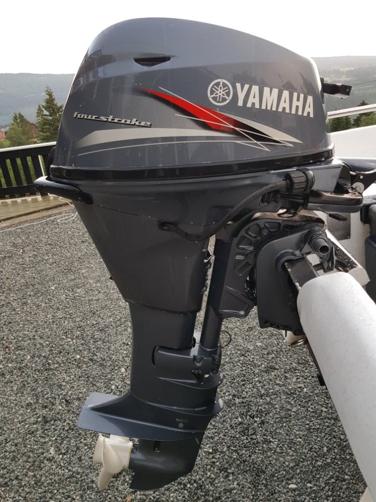

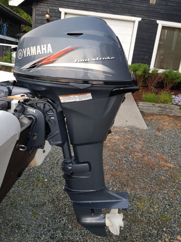

Her fasit, prøvde på div først, fant så beste løsningen.
Bruk tørkepapir med så nye aceton att det renner av den, ha en stor microfille full av zalovann, dra den over der du skal aceton vaske først så det er skikkelig bløtt, vask så omgående av lakk med "acetontrukket" tørkepapir å dra omgående over igjen med microfillen med zalovann.
Tok meg 20min i bedagelig tempo å sette motor tilbake til ny finish, null !! skade på org lakk og dekaler.
Det kan se ut som det er skjolder på huven på bilde 2 men er vannet som ikke er tørket.
