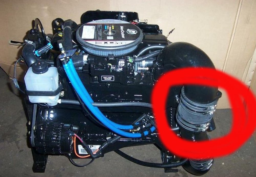

Sentralfyr Startet 24.Juni.2022 Link til dette innlegget Startet 24.Juni.2022 (redigert) Hei Har nylig kjøpt en Invader V177 med en Mercruiser 3.0L men ser og hører på tomgang at det er stor bevegelse på motor, som utgjør en metall mot metall lyd i riser "SE BILDE" Gummien vist på bildet beveger seg mye. Motorfester ser bra ut Noen Som har tips? Bildet er lånt fra nett Redigert 24.Juni.2022 av Sentralfyr (see edit history) Sitér dette innlegget Link to post
T Sventon Svart 24.Juni.2022 Link til dette innlegget Svart 24.Juni.2022 Det sitter 2 klaffar under gummislangen i avgasröret för att förhindra vatten att tränga upp i motorn vid exempelvis ett motorstopp. Dom är gummiklädda och blir slitna med tiden och skramlar. Sitér dette innlegget Link to post
Sentralfyr Svart 24.Juni.2022 Emnestarter Link til dette innlegget Svart 24.Juni.2022 Ok så det kan være problemet altså Skal sjekke det Sitér dette innlegget Link to post
T Sventon Svart 24.Juni.2022 Link til dette innlegget Svart 24.Juni.2022 Ser ut ungefär så här. https://www.drev.se/produkter/89175 Sitér dette innlegget Link to post
Sentralfyr Svart 26.Juni.2022 Emnestarter Link til dette innlegget Svart 26.Juni.2022 Ok så det kan være problemet altså Skal sjekke det, Takk Har nå fått sjekket og funnet ut at det er blitt brukt feil belger,som tydeligvis er for myke slik at det blir metall mot metall mellom den øvre og den nedre eksos rør. Nye er bestilt, håper jeg får dem på mandag slik at jeg får byttet. Takker for svar!!! Sitér dette innlegget Link to post

Sentralfyr Svart 28.Juni.2022 Emnestarter Link til dette innlegget Svart 28.Juni.2022 Den rista ikke så ille som det på videoen, men jeg har funnet ut hva det var. Så ut som om det var bare brukt noen belger kjøpt fra Biltema som var alt for store og myke. Bestilte og satt på orginale belger og vipps så var problemet borte. Fant nå forresten en liten artig sak, her var det byttet fra mekanisk bensinpumpe til elektrisk og for å tette hullet der den mekaniske var de blitt brukt en plankebit Noen som vet om man får kjøpt dette dekselet noe sted? Sitér dette innlegget Link to post
Cerberus Svart 28.Juni.2022 Link til dette innlegget Svart 28.Juni.2022 Biltema har kun belg til Volvo 200 serien så ikkje rart den passer dårlig Sitér dette innlegget Link to post
Sentralfyr Svart 29.Juni.2022 Emnestarter Link til dette innlegget Svart 29.Juni.2022 Ganske stor dimmensjonsforskjell til den orginale ja Sitér dette innlegget Link to post
