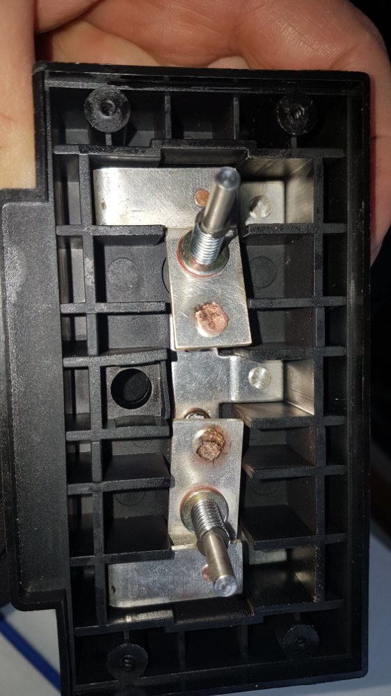

Gabi Svart 24.Juni.2022 Link til dette innlegget Svart 24.Juni.2022 (redigert) Det høres vel ut som om releet ikke slår inn som det skal. Kjent sak og skjer innimellom. Hadde det slik selv for et par år siden. Måtte demontere releet og pusse kontaktflatene og sette sammen igjen. Har fungert perfekt etter det. Her ser du eksempel fra en Anchorlift relee (solenoid) Redigert 24.Juni.2022 av Gabi Lagt til bilder (see edit history) Sitér dette innlegget Link to post

Gabi Svart 24.Juni.2022 Link til dette innlegget Svart 24.Juni.2022 (redigert) Det jeg lærte dengang var at sålenge det klikker i relleet når du bruker bryteren så kommer det spenning frem til magneten som drar kontaktplatene mot hverandre. Men siden vinsjen ikke beveger seg, og det selvsagt ikke er en eller annen rar feil ellers, så går det ikke strøm gjennom kontaktplatene. Og hos meg var det kommet små sveisekuler som over tid hadde redusert kontaktpunktene. Så pusset de glatte igjen med slipepapir sånn at det ble god kontakt igjen. Hos meg virket vinsjen inn men ikke ut, men pusset alle kontaktflater likevel når jeg hadde den oppe. Et lite tips til hvis du har ala samme type relee, det er å legge merke til hvordan delene til magneten er montert. Jeg monterte metallsylinderne feil veg og da fungerte det ikke, så måtte ta det opp igjen. Ta bilder av alle detaljer når du åpner så er det lett å få det riktig tilbake! Heller 2 for mye enn 1 for lite! Redigert 24.Juni.2022 av Gabi (see edit history) Sitér dette innlegget Link to post
