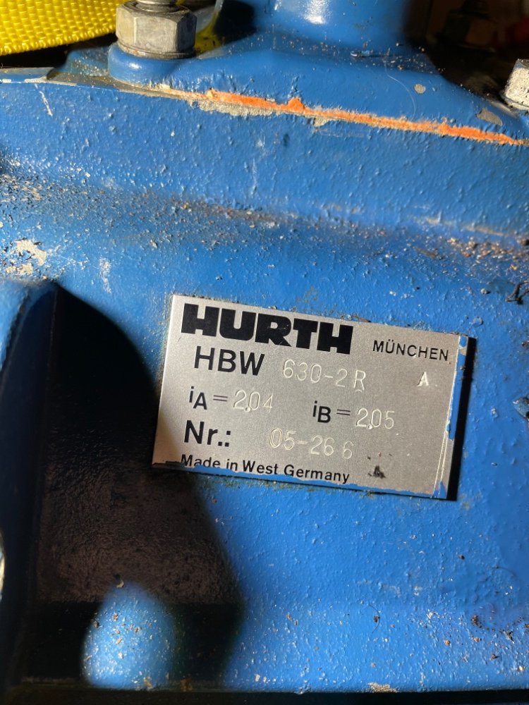

Perkins 6354 motor trøbbel med å få i gir
Goddis77
Dette er vel forløperen til dagen ZF63.
Goddis77 skrev 22 minutter siden:
Håper på gammel eller lite olje…
Vil dette si at du poster spørsmålet her før du har peilet olje?
Du får ikke giret i gir uten at motoren går i og med at clutchene aktiveres av oljetrykket som skapes av girets oljepumpe som drives av inngående aksel fra motor. Og du bør ikke teste dette mens båten står på land pga manglende smøring av cutlesslager.
Om det virket før båten ble dratt opp på slippen og du ikke har gjort noe arbeid på gir ellet giroverføring vl det mest sannsynlig virke når båten kommer på sjøen igjen.
Brigg skrev 39 minutter siden:
Virket fint før båten ble tatt opp for vinteren.
Nå når den har kommet utpå for noen uker siden så var dette problemet der.
Har holdt på med et eksosbend så har ikke fått testet mer, men nå når båten skulle på slipp for bytte av baugpropell, så gikk den skikkelig i vranglås. Den kom til slutt, men da tenkte jeg at dette må jeg finne ut av.
Var nede i båten nå. Den er litt vrang nå også uten motor i gang, men kom et lite rykk så ble den fin. Vet ikke hva det antyder. Uansett så skal olje sjekkes.
