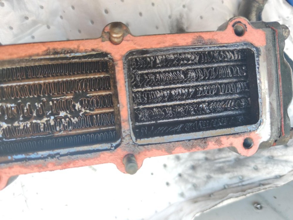

Vitalijus Svart 30.Juni.2022 Emnestarter Link til dette innlegget Svart 30.Juni.2022 Hei Jeg fant ut at problemet er at luftkjøleren er tilkoblet. Og den restaurerte turboen gikk i stykker igjen. Selv om motoren bare ble brukt i én time. Kan dette være årsaken til turbofeilen? Sitér dette innlegget Link to post
