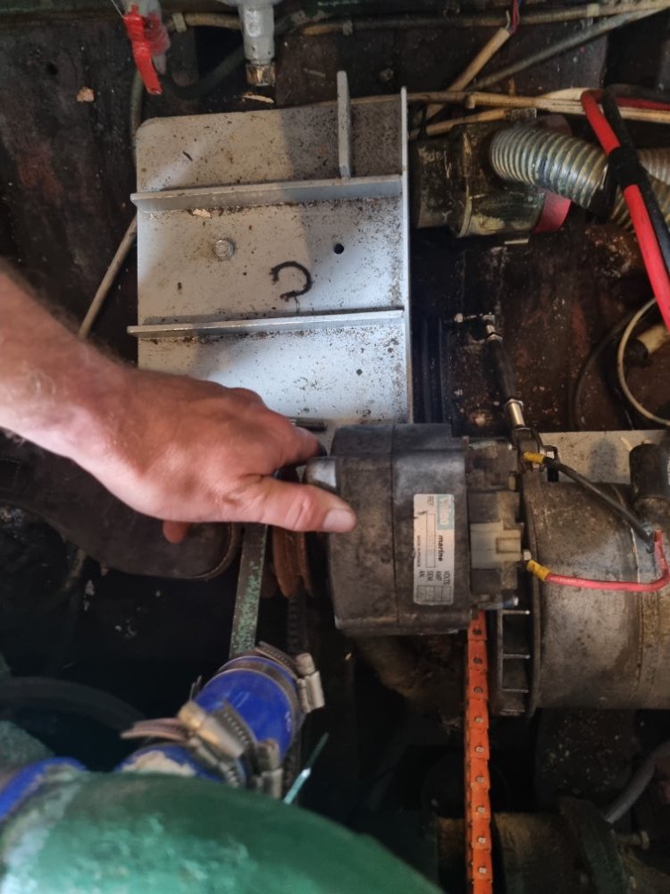

Vi satte i gang i maskinrommet, vi fikk googlet og kom frem til at T.O. Slettebø hadde en leddrem! Grunnen til at vi måtte ha en leddrem er at reimhjulet på motoren sitter rundt akslingen til hydraulikkpumpen, så det er ikke mulig å tre på en "hel" reim.
En kjapp taxi opp til Slettebø ble unnagjort og håpet var at vi snart skulle være på sjøen igjen.
En tidligere 24V dynamo var en plan B hvis reima ikke fungerte.
Montering var enkelt, men bare minutter etter oppstart begynte det å ryke av reimen. Nå var gode råd dyre og vi var litt lei av 47 grader i maskin:sweat: Etter litt konferering med diverse kjente maskinister fant vi ut at vi skulle forsøke å rette opp dynamoen en gang til. Det er en utfordring, da det ikke er noe særlig rette utgangspunkt i maskinen. Etter litt flittig bruk av vinkeljern fikk vi justert dynamoen, borret nye hull til boltene og satt den skikkelig på plass. En god times testkjøring med varierende last på dynamoen og varierende turtall på hovedmotoren ble unnagjort og vi friskmeldte både reim, dynamo og alt annet.
