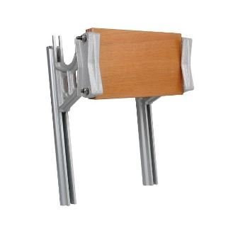

kjeso Startet 29.Juni.2022 Link til dette innlegget Startet 29.Juni.2022 Har en eldre motorbrakett for utenbordsmotor av type med glideskinner for seilbåt (slik som bildet) Treplata på det er ganske sprukket og ikke bra, så jeg tenkte å få bytta den. Noen som har tips hvor det går å få tak i noe som tåler sjøvann som kan brukes? Opprinnelig er det noe hardtre, men jeg tenkte kanskje noe kryssfiner e.l. som ikke sprekker slik som et trestykke Dim er 27x16cm og 3,6cm tykt Sitér dette innlegget Link to post
Ankriel Svart 29.Juni.2022 Link til dette innlegget Svart 29.Juni.2022 Har kappet ut av en hvit POM-plate, mener den er 30mm tykkelse. Ikke så lett å skaffe, men Astrup leverer dette. Sitér dette innlegget Link to post
Faxen Svart 29.Juni.2022 Link til dette innlegget Svart 29.Juni.2022 Hva med en eikeplate? Sitér dette innlegget Fairline Mirage 29 er solgt. Link to post
skjærgårdsdram Svart 29.Juni.2022 Link til dette innlegget Svart 29.Juni.2022 Bruk nylon som ankriel skriver. Varer evig Sitér dette innlegget Link to post
zooper Svart 29.Juni.2022 Link til dette innlegget Svart 29.Juni.2022 Trevirke komprimeres av skruetvingene, bøyes og flises opp. Men det er jo ofte billig og enkelt da. Trenger jo ikke vare evig. Finnes mange typer vannfaste finerplater. Sitér dette innlegget Link to post
