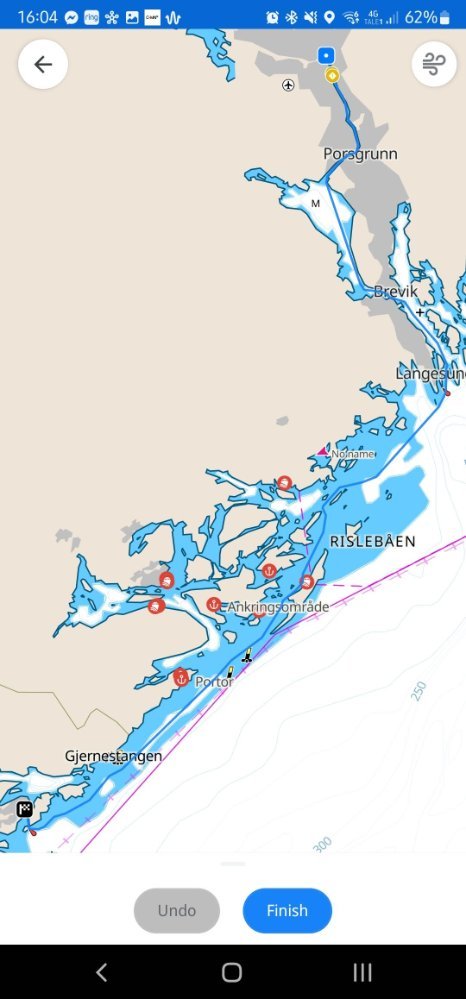

Cola Normann Startet 29.Juni.2022 Link til dette innlegget Startet 29.Juni.2022 Hei, Som overskriften beskriver tenker vi oss en båttur tur til og fra Risør i Sommer (Skal sove på hytte der), og lurer da på planlegging av rute. Vi er en familie på 4 som har nylig anskaffet oss vår første båt, en 2011 Yamarin 76DC. Tenker å ta en overnatting om-bord hver vei. Har kjøpt C-Map app til telefonen ettersom plotteren (En eldre Raymarine) på båten ikke har noe kart fra Notodden til Skien. Har prøvd å bruke auto route fra Skien til Risør, og den tegner en "grei" rute på 40nm, men skulle nok helst seilt mer innaskjærs enn den foreslår. Er tross alt ikke veldig store båten, og barna er små. Har dere noen tips til rute? Og gjerne tips til hvor man kan legge til for å overnatte, stoppe og se/leke/bade/bunkre. Takker på forhånd! Sitér dette innlegget Link to post

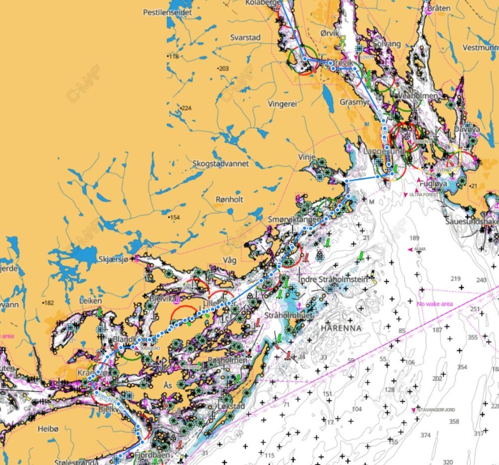

Lars Moe Svart 1.Juli.2022 Link til dette innlegget Svart 1.Juli.2022 (redigert) Vi hentet båten i Båly og seilte den hjem til Sandefjord. Her er ruten jeg laget på C-map. Den er i hvertfall et utgangspunkt fra Langesund. Vi fulgte stort sett leia hele veien. https://appchart.c-map.com/redirect-route.html?id=kRFdcmEf-&key=u764Ygidgh3Z4GlCCe5DqMXCIU4XaE4Z Men jeg vil absolutt anbefale noe større en en telefon. Selv brukte jeg IPod ved siden av papirkart og en liten plotter som står i båten. Husk å se ut også, ikke sitt og bare se på skjermen. Sammenlign kartet med det du ser utenfor båten. Er du i tvil så stopp opp så du kan orientere deg. Redigert 1.Juli.2022 av Lars Moe (see edit history) Sitér dette innlegget Link to post
