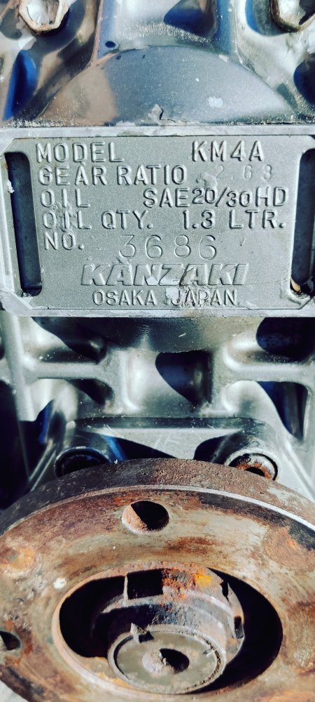

Heisann. Jeg har en yanmar 4jh2-dte med Kanzaki km4a gir. Giret har fullstendig låst seg og står kubb fast. Noen som har vært borti dette og kan tipse litt på hva jeg kan forvente av pris på deler. Jeg må vel sikkert skifte noe lager og greier, og vil skifte kon på samme tid. Den har hatt litt slureproblemer, men ikke være en at jeg kunne fint bruke den til havari inntraff.
