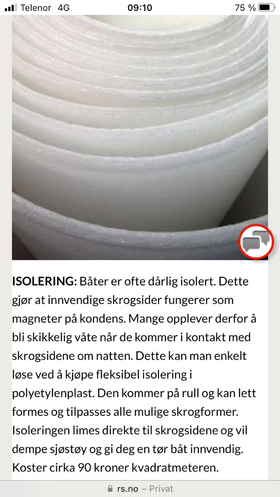

Det skal være slik ?
Morellis skrev for 6 timer siden:
Det der ser da ut til å være utmerket til skrogisolasjon.
