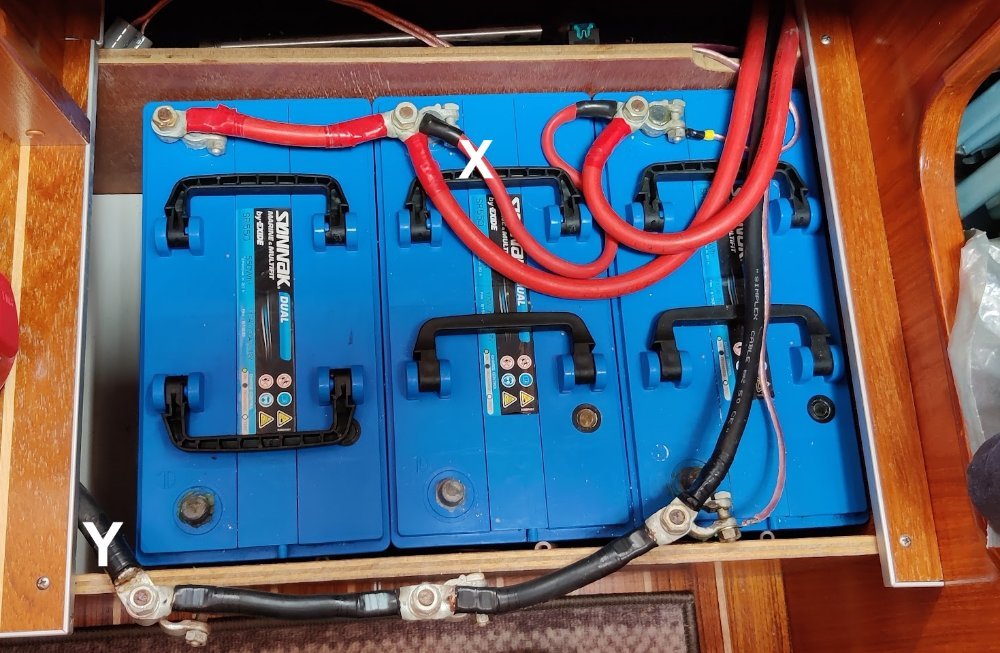

kosl Svart 7.Juli.2022 Emnestarter Link til dette innlegget Svart 7.Juli.2022 Gullfisk skrev On 5.7.2022 at 10.43: Da ville jeg heller skilt batteribankene, med feks automatisk laderele (vsr), så du ikke får brukt av strtbatteri når motor er av. Ja, vet ikke hvorfor de er koblet sammen - mulig pga. forbruket med hekk og bauthruster? Men er relativt enkelt å skille forbruk og start da med et feks. en cyrix-ct på X (bildet). Forøvrig tenkt å sette shuntet på Y (bildet). Sitér dette innlegget Link to post

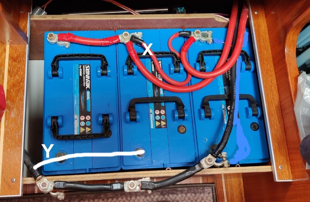

Gullfisk Svart 7.Juli.2022 Link til dette innlegget Svart 7.Juli.2022 Om du setter shunt på Y, har du to minuser i andre enden du ikke måler. Om du velger å skille bankene med rele, er begge koblet sammen likevel, når motor går. Da får trustere like mye mat, så lenge releet er kraftig nok. Er det en Scand Baltic? Ligner på batterikasse og plassering. Sitér dette innlegget Link to post
Fantino Svart 7.Juli.2022 Link til dette innlegget Svart 7.Juli.2022 Det er meningsløst å la startstrøm gå gjennom shunt. Målingen gir deg ingenting annet enn at den sannsynligvis forvirrer batterimonitoren (skal du da ha med kapasitet av startbatteriet ved beregning av SOC eller ikke feks?…), og jo grovere shunt jo dårligere blir oppløsning på strømmålingen, som er viktig for nøyaktig forbruksmålinger når motor ikke går. Ville skilt batteripakkene og koplet shunt på minussida av forbrukspakken og fortrinnsvis skilt med FET ladeskille da start og bruk av baugpropell kan dra bra med strøm fra forbrukspakken også så lenge et evt skillerele er aktivt. Sitér dette innlegget Link to post
kosl Svart 8.Juli.2022 Emnestarter Link til dette innlegget Svart 8.Juli.2022 >>Er det en Scand Baltic? Ligner på batterikasse og plassering. Det er en Scand Atlantic 3500 Antar evt. shuntet settes på Y (bildet) da? Start & forbruk må nok være koblet sammen når motor går antar jeg, pga. stort strømforbruk ved bruk av 2 trustere, som sikkert overgår start strøm også, uten at jeg har beregnet dette. Sitér dette innlegget Link to post
