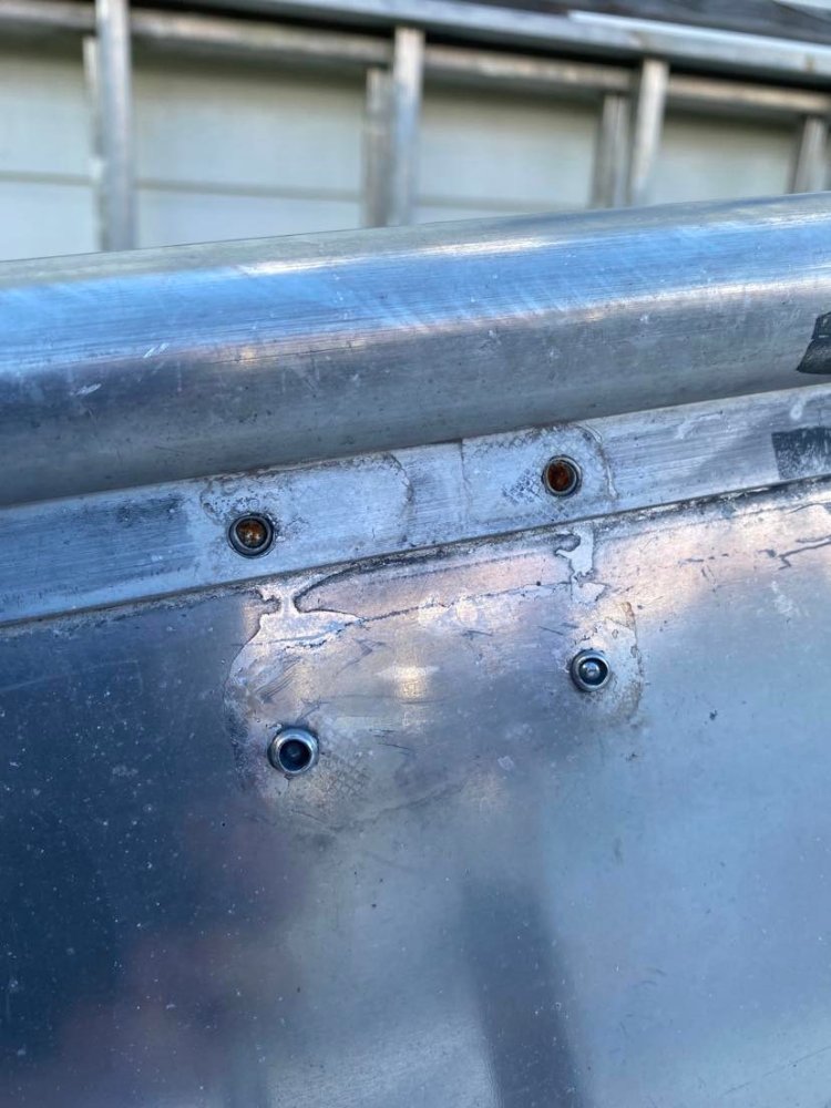

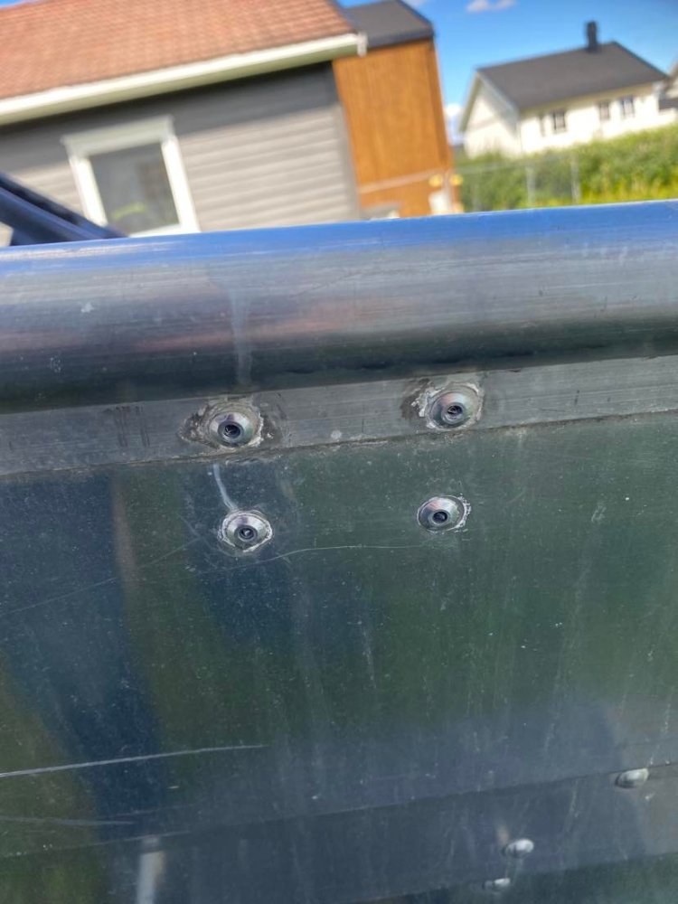

ko-stens Startet 10.Juli.2022 Link til dette innlegget Startet 10.Juli.2022 Skulle ha tettet igjen 20(!) skruehull etter stangholdere på alujolla. Trenger et par tips om hvordan gjøre det og får det sånn noenlunde halvpent. I hvert fall jevnt, så jeg eventuelt kan lakkere over. Er det like greit å bruke epoxy og glassfiber, eller kan rett og slett bare en klatt med epoxy, eventuelt aluminiumsputty/sparkel i hvert hull duge? Jeg har muligens noe Devcon aluminiumsputty liggende et eller annet sted. Om jeg finner igjen den boksen er en annen sak... Hullene er vel ca 8 mm i diameter. Bildene viser det fantastiske resultatet fra tidligere, da jeg måtte flytte to av stangholderne. Det første er fra utsiden, mens det andre da, logisk nok, er fra innsiden. Ikke pent... Sitér dette innlegget Link to post
Swingswong Svart 10.Juli.2022 Link til dette innlegget Svart 10.Juli.2022 Du nevner ikke budsjett, men tette de med en TIG blir nok bra. Sitér dette innlegget Link to post
ko-stens Svart 10.Juli.2022 Emnestarter Link til dette innlegget Svart 10.Juli.2022 TIG må i så fall andre ta, og det blir nok rimelig dyrt, vil jeg tro. Det bør helst være rimelig, samtidig som det blir holdbart. Og litt finere enn med fæle nagler. Så budsjettet blir ikke stort på dette! Sitér dette innlegget Link to post
enslagsgjest Svart 10.Juli.2022 Link til dette innlegget Svart 10.Juli.2022 ko-stens skrev 52 minutter siden: fæle nagler Hva med å sette inn nye nagler. Må da se litt finere ut? Sitér dette innlegget Jeg er en slags gjest Link to post
ivar Svart 10.Juli.2022 Link til dette innlegget Svart 10.Juli.2022 kanskje klinke med alunagler..? https://torp-fasteners.no/produkt/klinkenagler/klinkenagler/ Sitér dette innlegget Lurøy / Svalbard. Båter: Gromling 15/60 Yamaha / Wesling 490 m/80 Yamaha / Yamarin 5940 m/ F115 Yamaha / Achilles LS4 (RIP) Aquaquick MS265 West Commando 270 m/ 4hk Yamaha Link to post
Allan E Svart 10.Juli.2022 Link til dette innlegget Svart 10.Juli.2022 (redigert) Det finnes popnagler som er tette. Dvs at du ikke ser kula som utvider men den er der, Ta et google søk. Da er det bare å borre ut gammelt og sette inn nye nagler. https://www.harstadtrading.no/display.aspx?menuid=17-1704-170401&prodid=32893 Redigert 10.Juli.2022 av Allan E (see edit history) Sitér dette innlegget Link to post
