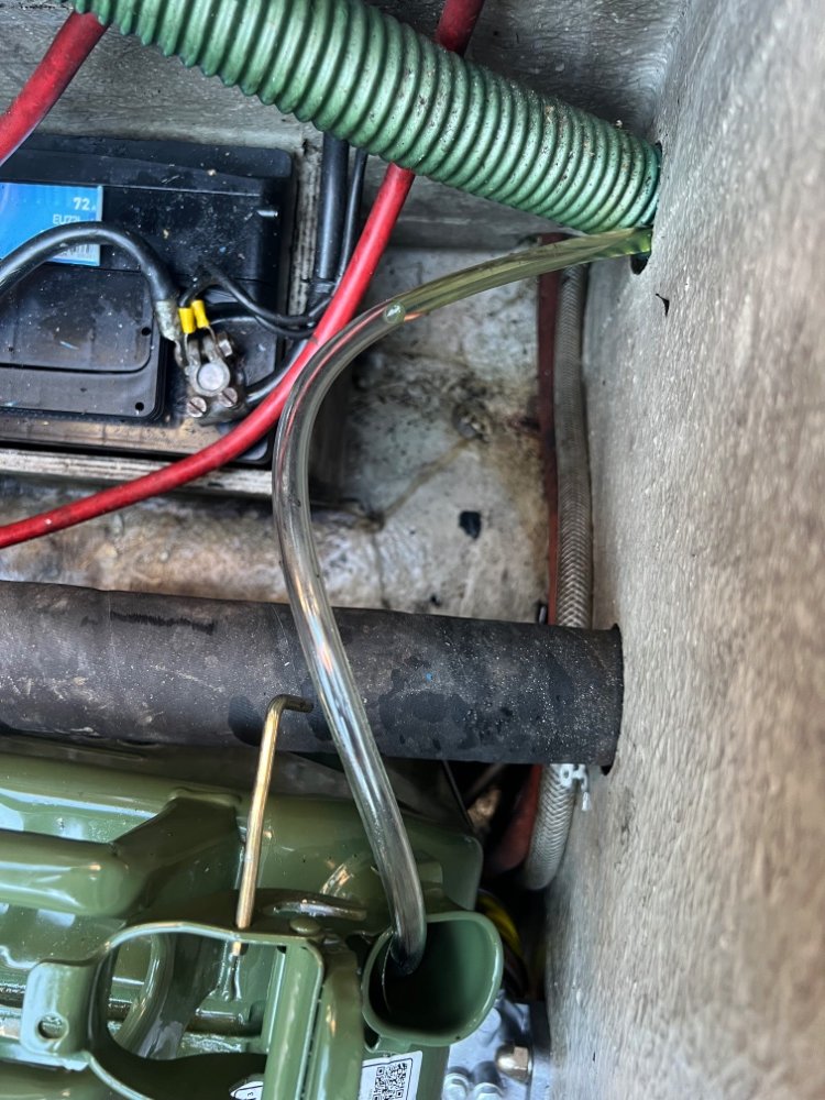

Nybrott Svart 10.August.2022 Emnestarter Link til dette innlegget Svart 10.August.2022 Da fikk jeg nytt filter, CAV 296. samme som satt der fra før. Monterte med nye nippler og loctite 577. Men filteret vil ikke fylle seg. Skjønner ingen ting. Pumpet og pumpet uten hell. Prøvde også å gå til filteret rett fra dieselkanne for å eliminere feil på dieseltanken uten hell. Kjørte så motoren rett fra dieselkanne utenom filteret. Ikke noe problem. Da ble det i det minste en liten tur ut på vannet for første gang. Motor og båt føltes helt nydelig. Sitér dette innlegget Link to post
Fantino Svart 10.August.2022 Link til dette innlegget Svart 10.August.2022 Avhengig av nivå på filteret må gjerne filteret fylles eller luftes for å få ut luftlommen? Står det lavt nok til at du får hevertvirkning fra tank kan du vel bruke lufteskruen etter å ha pumpet til stigerør og slange videre er full, hvis ikke må det gjerne fylles eller evt pumpes fullt med lufteskruen åpen? Sitér dette innlegget Link to post

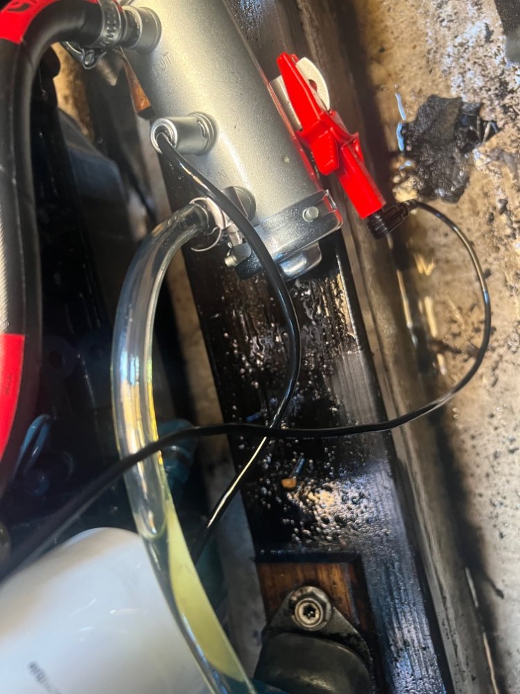

Nybrott Svart 12.August.2022 Emnestarter Link til dette innlegget Svart 12.August.2022 Da står jeg fullstendig fast igjen. Satt nå på en transparent slange mellom grovfilter og fødepumpen. Får pumpet opp litt diesel, men det blir en stor luftboble midt i. Ser det på bilde, selv om det er litt leit å se. Stor luftboble midt på slangen. Kjørte så rett fra kanne med samme resultat. Suger ikke opp diesel. Verken med fødepumpa eller blære. Når jeg klemmer på blæren og slipper opp renner det bare tilbake. Startet motoren. Den står å går uten at det suges opp diesel. Noen som har en ide om hva jeg sliter med? Sitér dette innlegget Link to post
Fantino Svart 12.August.2022 Link til dette innlegget Svart 12.August.2022 Utrolig at den går da.. Men, fødepumpa har vel vært mistenkt men er ikke sjekket ut av saken? Luftboble i slangen på bildet ser vel egentlig ut som om det bare er slangen som dreneres tilbake når strømmen stopper opp? Kanskje fødepumpa rett og slett bare evner å suge bittelitegrann og ikke får beveger diesel noe mer når den har steget opp et stykke i slangen? Sitér dette innlegget Link to post

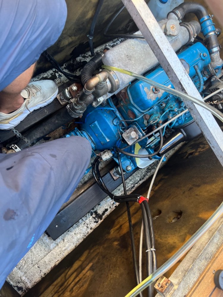

Nybrott Svart 13.August.2022 Emnestarter Link til dette innlegget Svart 13.August.2022 Da fikk jeg koblet til el pumpen. Tok lang tid å suge opp diesel. Ble en stor luftblære i slangen. Begynte å lufte mens pumpa gikk. Luftet lenge. Kom mest diesel, 2-3 liter, og litt luft. Tilslutt var det bare diesel i slangen. Skrudde igjen lufteskruen og stanset pumpen. Da fyller slangen seg med luft fra finfiltersiden. Som vist på bildet. Forslag til hvorfor dette skjer? Startet motoren og lot den gå en stund på tomgang uten noen endring. Sitér dette innlegget Link to post
SveinHa Svart 13.August.2022 Link til dette innlegget Svart 13.August.2022 Luften forsvinner ikke bare ved å pumpe, den må slippes ut en eller annen plass... Slik bildet viser så kan det godt være at luften i slangen dras ned i pumpen men kommer ikke videre og når pumpen stopper kommer den opp igjen i slangen. Så lenge pumpen går så kan også dieselen renne ned langs siden i slangen og da er det ikke lett å se at dieselen faktisk pumpes. Prøv å flytte litt på pumpen slik at luften har sjangs til å bevege seg oppover så får du den ut etterhvert. Akkurat den luften vi kan se i slangen er antagelig ikke noe problem i seg selv men greit å få vekk slik at en kan se om der kommer mer/ny luft. Sitér dette innlegget Mine kjøretøy pr i dag: "NittiNitti": -90 Land Rover 90, "Bimbo": -93 BMW R1100RS, "Helmut": -08 Knaus Sunliner 808 Grunnet intensiv sensur og shadowbanning har jeg forlatt Fakebook, Insta og Twitter for godt, dere finner meg på https://mewe.com/i/sveinhauge og Telegram Mahatma Gandhi, 1869-1948: Vaksinasjon er en barbarisk praksis og en av de mest fatale av alle vrangforestillinger som er aktuelle i vår tid. Samvittighetsfulle motstandere av vaksinasjon bør om nødvendig stå alene mot hele verden for å forsvare sin overbevisning. Barnevaksiner Link to post
Nybrott Svart 13.August.2022 Emnestarter Link til dette innlegget Svart 13.August.2022 Da fikk jeg koblet til el pumpen. Tok lang tid å suge opp diesel. Ble en stor luftblære i slangen. Begynte å lufte mens pumpa gikk. Luftet lenge. Kom mest diesel, 2-3 liter, og litt luft. Tilslutt var det bare diesel i slangen. Skrudde igjen lufteskruen og stanset pumpen. Da fyller slangen seg med luft fra finfiltersiden. Som vist på bildet. Forslag til hvorfor dette skjer? Startet motoren og lot den gå en stund på tomgang uten noen endring. Fikk nå kontakt med en lokal kar her i strømmen båtforening som skal kikke på det på mandag. Det er nok det en amatør trenger? Sitér dette innlegget Link to post
