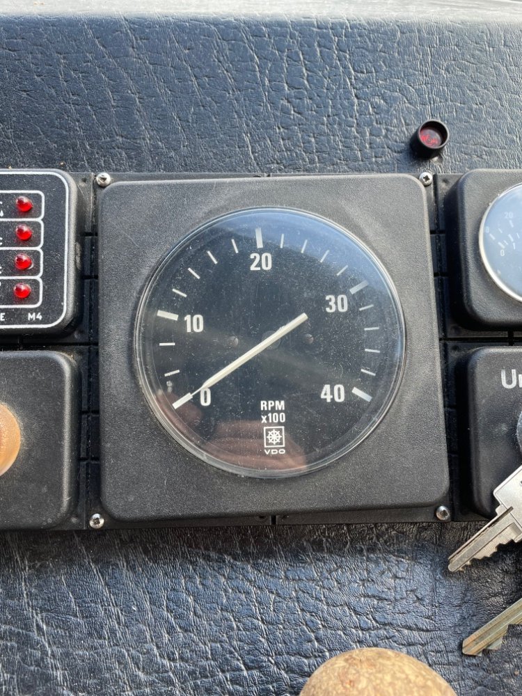

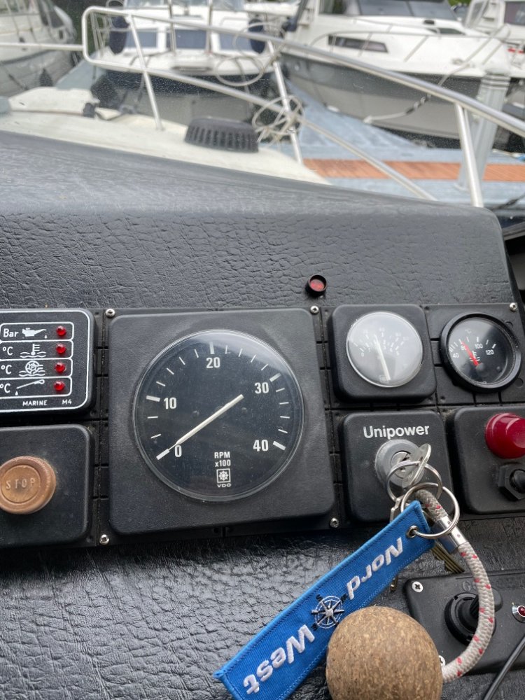

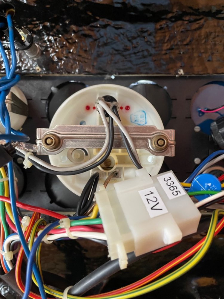

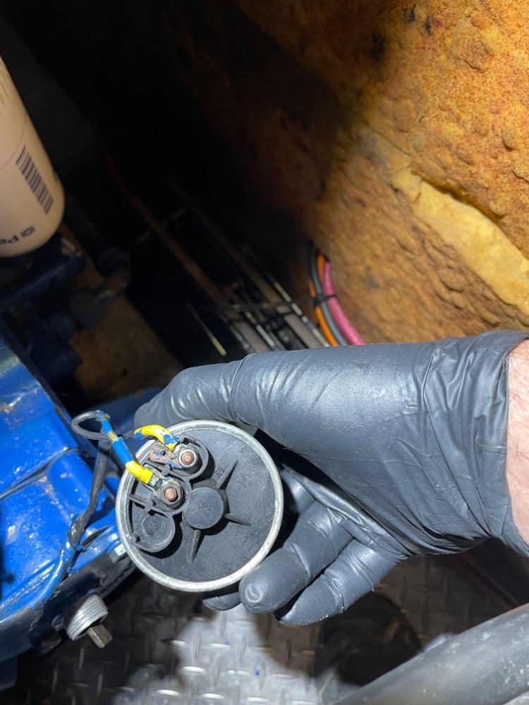

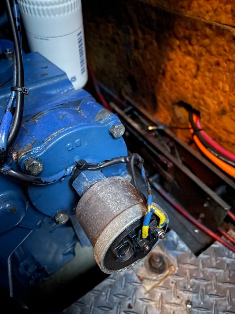

Har sjekket litt mer på denne feilen her. Testet å koble av kabler til giver, og da sluttet instrumentet å respondere. Koblet på igjen og da viser den verdier, men ikke korrekte.
Fant en kalibrerings skrue bak instrumentet, men ikke noe endring ved å justere på denne dessverre.
Så spørsmålet da er hvor problemet ligger. Instrument eller giver…

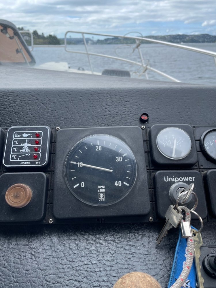

Tomgang
marsjturtall ca 2000 omdr
baksiden av instrument

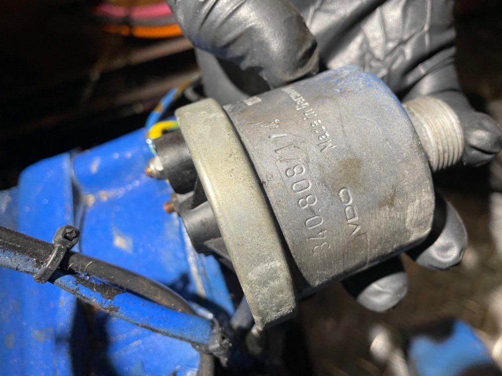

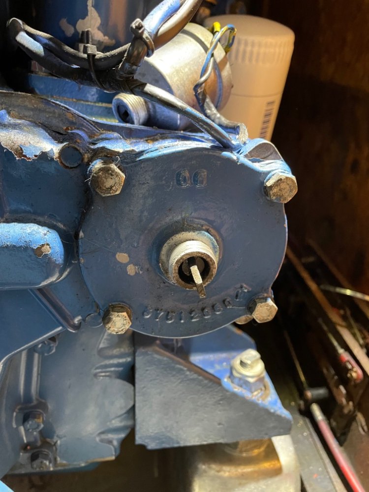

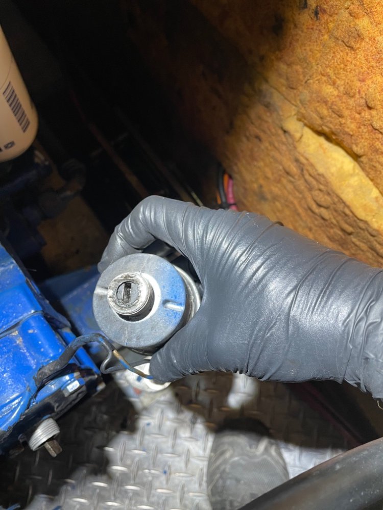

Jeg er usikker på hvilken type giver du har men jeg ville i alle fall ha sjekket at den er riktig plassert og ellers ser ren og hel ut.
Hvis du har en giver som mekanisk er koblet til motoren kan det hende at denne koblingen slurer og da blir turtallet feil.
Hvis du har giver basert på "induksjon" ville jeg ha demontert den og sjekket den.
Dette er nok som en god gammaldags sykkeldynamo, synes hermetisk lukket, med permanent magneter i rotor og statorviklinger som generere vekselstrøm. Turtall registreres med pulsene.
For å kontrollere giver så forsøk å få målt frekvensen ved forskjellige turtall for å sjekke om den er stabil!
Slike koblinger er gjerne "vulket" for å bryte hvis motstanden blir for stor. Sjekk inngripen i sensor evt. "rotasjonstapp" fra motor.
