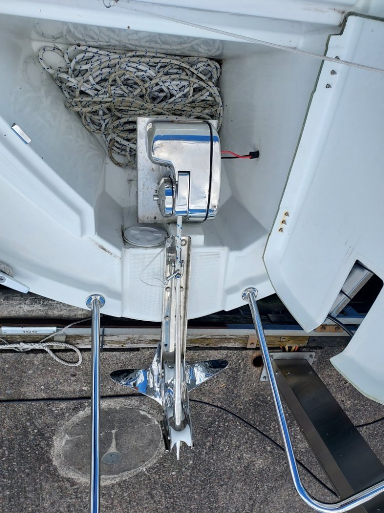

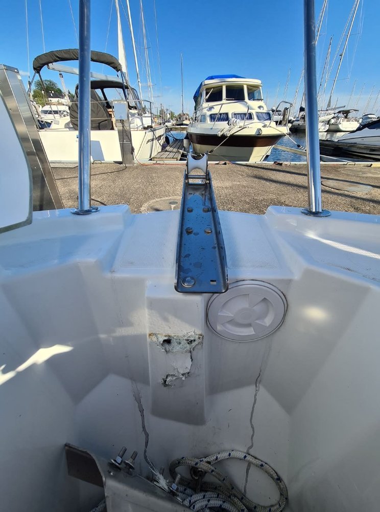

frankive Startet 12.Juli.2022 Link til dette innlegget Startet 12.Juli.2022 Er veldig usikker på om vinsjen bør plasseres lengst frem eller lengst bak i baugluken. synes glassfiberen er ganske tynn på akterveggen. Samtidig har andre opplevd at vinsjen har løsnet ved å montere den helt fremme. (se bilder). Noen som har erfaring eller forlsag? Sitér dette innlegget Link to post
VegJoh Svart 13.Juli.2022 Link til dette innlegget Svart 13.Juli.2022 Det er jo en ganske stor inspeksjonsluke rett ved siden av der vinsjen sitter. Lager du en firkantet plate på 3-4mm syrefast som du borer til med hullene til monteringen av vinsjen, så kan du sette den på innsiden og fordele kreftene fra vinsjen over hele platens areal, ikke bare der skruene sitter. Sitér dette innlegget D5L Skibsplast 14 | Hobby 445 Exclusive | Uttern D55 | Askeladden 705 Voyager | Marex 280 Holiday | HR 435 | Viksund 310 St.cruz | Bavaria 36 Cruiser Link to post
frankive Svart 17.Juli.2022 Emnestarter Link til dette innlegget Svart 17.Juli.2022 Ja, var det jeg gjorde til slutt. Fulgte faktisk med 4mm syrefast plate til dette formålet med quick balder ankervinsjen. Sitér dette innlegget Link to post
