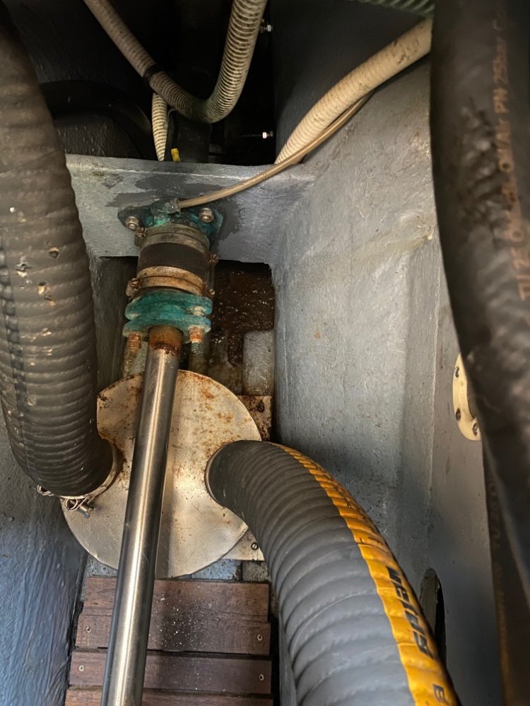

Fisher 37 Startet 17.Juli.2022 Link til dette innlegget Startet 17.Juli.2022 (redigert) Gland er skrudd helt inn, så trenger en ny talg/teflon pakning. Er dette en omfattende jobb, og - må man på land, ut med aksling, av med ror, for å få montert en ny pakning. Finnes det kyndige i Rogaland som utfører slike jobber? Er takknemlig for svar…. mvh Redigert 17.Juli.2022 av Fisher 37 (see edit history) Sitér dette innlegget Link to post
bellen Svart 17.Juli.2022 Link til dette innlegget Svart 17.Juli.2022 Ser ut som der er en del meir å stramme på, om bildet er fra i dag. Den typen der mener jeg du skal kunne skrue flensene helt sammen. Ta ut boltene og mutterene og rengjør gjengene med stålbørste og sett inn boltene med noe smøremiddel. Sitér dette innlegget Link to post
Førstefender Svart 17.Juli.2022 Link til dette innlegget Svart 17.Juli.2022 Som Bellen sier, så ser det ut for å være ganske mye å justere på fremdeles. Du trenger ikke ut med aksling for å bytte talgpakninger, det ligger sikkert 5-8 ringer i pakkboks. Det kan gjøres på sjøen om du er rask og vet hva du skal gjøre, men ville vel tatt båten på land selv. Talgpakninger, skrå skjæres i riktig lengde for omkrets av din aksling, skjøtene på hver ring, legges forskjøvet på hverandre, så ikke 2 ringer ikke får skjøt på samme sted. En annen bekymring er vel at den akslingen ser ut til å ha endel tæring. Løsne låsebolter på gland og stram til, litt og litt på hver side, så det ikke blir skjevtrekk. Husk at en talg pakning skal ha en liten drypp lekkasje i drift, for å sikre kjøling. Sitér dette innlegget Link to post
Fisher 37 Svart 18.Juli.2022 Emnestarter Link til dette innlegget Svart 18.Juli.2022 Tusen takk for gode råd og vink, fra dere begge; Bellen og Førstefender. Jeg tar alt til etteretning, og skal rengjøre og smøre oppsnarest. Har allerede strammet opp og redusert det til en drypp pr 1/2 min. Bytter selvsagt bolter. . Båten er utstyrt med en auto og en manuell pumpe til kjølsvin, og når flotør flyter opp tømmes vannet. Ellers føres det kjølevann fra eksos til pakkboks og ut skrog. Forresten: - Er disse talgpakningene å få kjøpt hos eksempelvis Maritim? Sitér dette innlegget Link to post

index Svart 19.Juli.2022 Link til dette innlegget Svart 19.Juli.2022 Fisher 37 skrev for 13 timer siden: Har allerede strammet opp og redusert det til en drypp pr 1/2 min. Bytter selvsagt bolter. . Om dette er under drift så har du allerede strammet mer enn nok. 5-6 drypp i minuttet bør den ha under drift. Blir den for tett vil den gå varm. Sitér dette innlegget "First they ignore you, then they ridicule you, then they fight you, then you win." - Mahatma Gandhi Link to post
