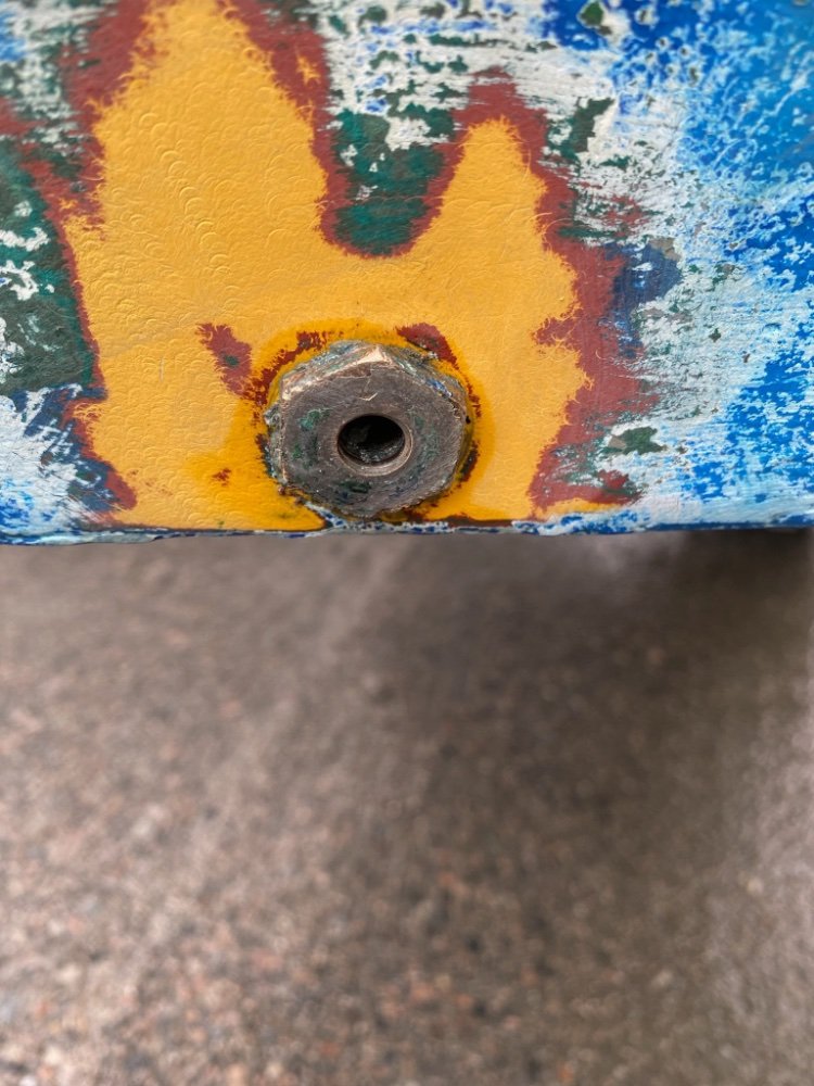

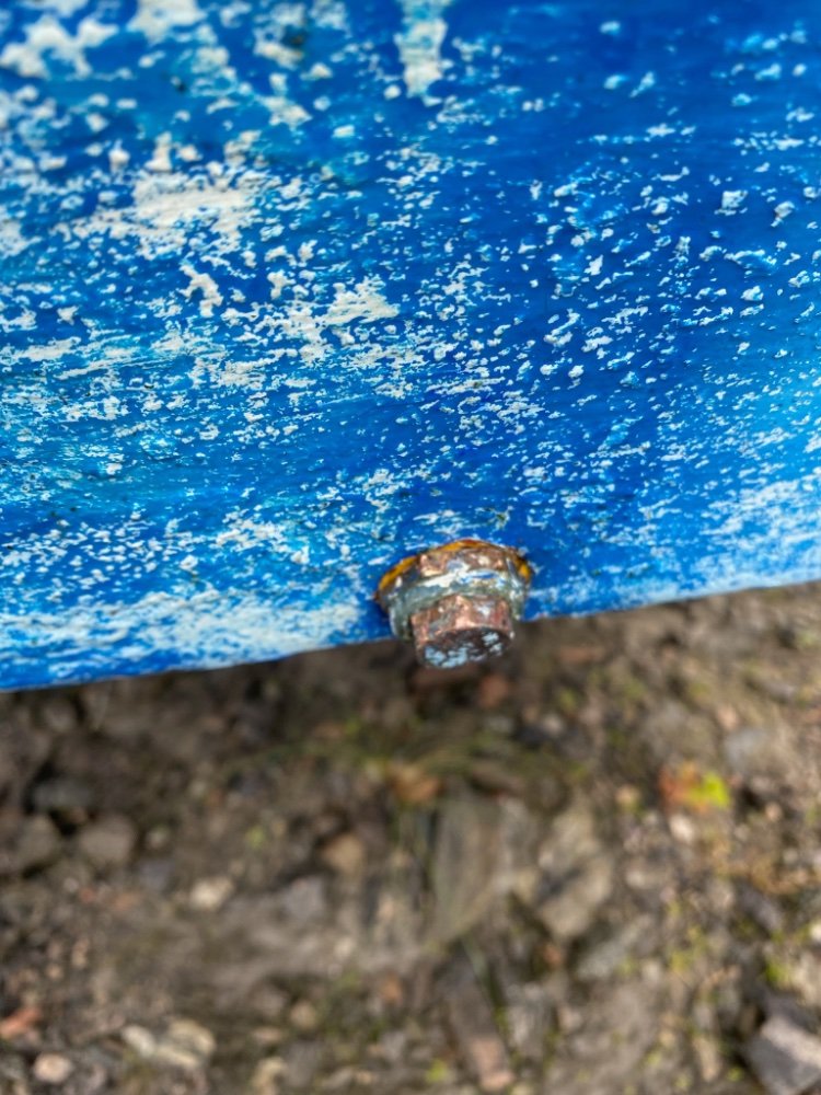

Pitbullo Startet 18.Juli.2022 Link til dette innlegget Startet 18.Juli.2022 Jeg hadde tenkt å få båten på sjøen denne uken, men har støtt på et problem. Da jeg tok opp båten etter sist sesong så tømte jeg noen liter vann ut fra dobbeltbunnen. Ikke noe dramatisk. Da jeg satte i bunnpluggen igjen så skrudde jeg den lett til, men ikke så langt at den var tung å dra til. Nå får jeg ikke ut bunnpluggen. Jeg skrur, men den bare roterer uten å bli skrudd ut. Det kan virke som om røret den står i roterer med skruen. Noen ide om hvordan jeg kan løse dette? Jeg har forsøkt å legge "drag" i skruen med en tang, men det hjelper ikke. Det er dessuten lett å ødelegge skruen på denne måten. Når jeg skrur så pipler det noen dråper langs kanten, så jeg vet det er noe vann der inne. Jeg vil heller ikke ta med ungene på sjøen hvis det siger inn en jevn strøm med vann i dobbeltbunnen. Jeg tror ikke det er for mye vann i den, kunne det være en løsning å tette rundt skruen med tec-7 eller lignende, og tatt båten i bruk? Vil det holde? Båten er en 1982 modell GH14, ikke selvlensende, med 15hk på hekken. Sitér dette innlegget Link to post

Pitbullo Svart 19.Juli.2022 Emnestarter Link til dette innlegget Svart 19.Juli.2022 Takk for alle tips og råd. Jeg skal pusse bort bunnsmøring etc så får jeg bedre oversikt på hva jeg har å jobbe med. Mulig jeg rett og slett sauser det hele inn med tec7 og fikser til høsten. hylsa som skruen står i er ikke skrudd fra utsiden etter hva jeg har sett til nå. Det virker som om den er støpt inn i skroget. Da klarer jeg heller ikke å få tak i den med en tang. Irriterende at dette dukket opp nå, men får gjøre det beste ut av det… Sitér dette innlegget Link to post

Pitbullo Svart 19.Juli.2022 Emnestarter Link til dette innlegget Svart 19.Juli.2022 Tusen takk til alle som har bidratt her i tråden! I dag har jeg hatt litt mere tid til å se på problemet, og jeg har klart å få ut bunnpluggen. Det var en pakning på skruen som var helt ødelagt, og lå som "gugge" rundt skruehodet. Fikk tatt bort dette slik at skillet mellom skrue og hylse ble tydelig. Jeg kilte hylsa med et skrujern, og fikk ut bunnpluggen. Det rant ut vann i flere minutter, så det var nødvendig å gjøre dette. Det jeg lurer på nå er, hva gjør jeg med hylsa? Den er løs, da jeg lett kan vri den rundt med en fastnøkkel. Det piplet vann ut rundt den da bunnpluggen stod i, så her er det lekkasje. Jeg vurderer å sause hylsa fast med tetningsmasse. Jeg kjøpte i dag Marine tetning på Biltema. Denne burde funke? https://www.biltema.no/batutstyr/batpleie/tetning/marintetning-2000040775 Jeg kjøpte også nye bunnpluggen med hylse, men tror det blir en litt stor operasjon nå midt i sesongen, så jeg trenger at det holder denne sommeren, så kan jeg gjøre det skikkelig i løpet av vinteren i stedet. Det må dog være pålitelig da jeg ikke har anledning til å se til båten hver dag mens den ligger på sjøen. Sitér dette innlegget Link to post
Grand Banks jr Svart 19.Juli.2022 Link til dette innlegget Svart 19.Juli.2022 Jeg hadde lagt på Tec7 langs ytterkant av sekskanthodet, og skrudd i bunnpluggen nesten inn og lagt på tec7 i streng rundt den også. Det vil ikke flytte seg, og det holder tett. I alle fall min erfaring. Som midlertidig fiks. Sitér dette innlegget Fiskebåten: Shetland 498 - min 16" "speed sjark" - 60 HK Evinrude VRO (deaktivert VRO) Turbåten: Neptim 8000, VP TMD40A TAMD41B Link to post
