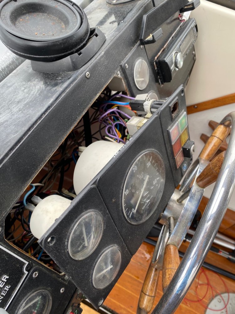

Hei! Jeg har slitt med å få startet motoren den siste uken. Har feilsøkt den del. Får starte om jeg kobler pluss og minus direkte fra batteri til starteren på motoren.
Det skjer derimot ingenting når jeg trykker på startknappen. Jeg har sjekket at det er strøm til tenningslåsen og startknappen. I dag fjernet jeg strømledning og ledning fra starter ut fra sikringen bak tenningslåsen, og gnisset de mot hverandre. Dette for å se om det i utgangspunktet var dårlig kontakt i tenningslåsen,  og om jeg fikk starte utenom tenningslåsen. Jeg fikk gnist og motoren startet nesten. Men, etterpå mistet jeg strømmen til turteller og hele dashbordet.
Finnes det en sikring på denne motoren som kan gå i slike tilfeller?
