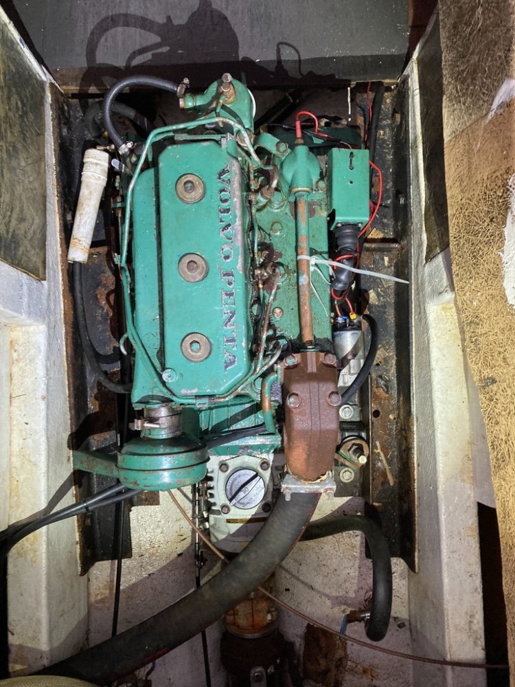

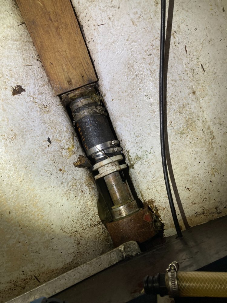

sirtroen Startet 20.Juli.2022 Link til dette innlegget Startet 20.Juli.2022 (redigert) Hei! Jeg har gått litt lei å fiske fra snekka, og ser etter en båt med selvlensende akterdekk. Jeg var tidligere i kveld å så på en som ligger ved der jeg bor (Vansjø 25, ligger på finn), og det er et par ting jeg gjerne skulle visst mer om. Det var en del elektriske komponenter som ikke virket, og en takluke som ikke var så tørr som den burde, men det er overkommelig for min del. Motoren er en VP 2003 saltvannskjølt (28 hk). Hvor lenge kan en slik motor vare? Eieren har hatt litt startproblemer på vinter sier han, og måtte bruke startgass. Jeg har bare hatt ferskvannskjølte motorer før. Legger ved et bilde av motoren. Det er to styreposisjoner på båten, men uteposisjonen har ikke gass/gir-styring. Er dette komplisert å lage? Se bilde av gasshendel inne. Hva slags fettkopp er dette? (bilde) Redigert 20.Juli.2022 av sirtroen (see edit history) Sitér dette innlegget Link to post

sirtroen Svart 21.Juli.2022 Emnestarter Link til dette innlegget Svart 21.Juli.2022 VegJoh skrev for 13 timer siden: Det er mekanisk gass gir/gass. Da trenger du en mekanisk girveksler og en mekanisk gassvekslet. Det koster fort noen kroner. https://webshop.nettbaat.no/categories/-2-gass-og-gir-posisjoner Ja er det slik på alle systemer for to styreposisjoner? er i grunnen mest skeptisk til motoren. Antakelig fra 1987 og saltvannskjølt. Sitér dette innlegget Link to post
index Svart 21.Juli.2022 Link til dette innlegget Svart 21.Juli.2022 sirtroen skrev 4 minutter siden: er i grunnen mest skeptisk til motoren. Antakelig fra 1987 og saltvannskjølt. Det ville jeg også vært. Ellers så ser det ut til at den har vridbar propell, siden den har to ratt ute? Da er vel ikke behovet for gass og gir ute like stort? Sitér dette innlegget "First they ignore you, then they ridicule you, then they fight you, then you win." - Mahatma Gandhi Link to post
sirtroen Svart 25.Juli.2022 Emnestarter Link til dette innlegget Svart 25.Juli.2022 index skrev On 21.7.2022 at 13.08: Det ville jeg også vært. Ellers så ser det ut til at den har vridbar propell, siden den har to ratt ute? Da er vel ikke behovet for gass og gir ute like stort? Ja, vribar propell. Etter å ha lest mye her inne har jeg bestemt meg for at motoren må være ferskvannskjølt ved neste båtkjøp også. Sitér dette innlegget Link to post
Lazyjack Svart 25.Juli.2022 Link til dette innlegget Svart 25.Juli.2022 sirtroen skrev 35 minutter siden: Ja, vribar propell. Etter å ha lest mye her inne har jeg bestemt meg for at motoren må være ferskvannskjølt ved neste båtkjøp også. Det var en klok avgjørelse. Sitér dette innlegget Link to post
index Svart 25.Juli.2022 Link til dette innlegget Svart 25.Juli.2022 sirtroen skrev 1 time siden: Ja, vribar propell. Etter å ha lest mye her inne har jeg bestemt meg for at motoren må være ferskvannskjølt ved neste båtkjøp også. Da manøvrerer du den egentlig greit med propellen utefra. Men jeg ville prøvd å finne noe ferskvannskjølt ja. Sitér dette innlegget "First they ignore you, then they ridicule you, then they fight you, then you win." - Mahatma Gandhi Link to post
