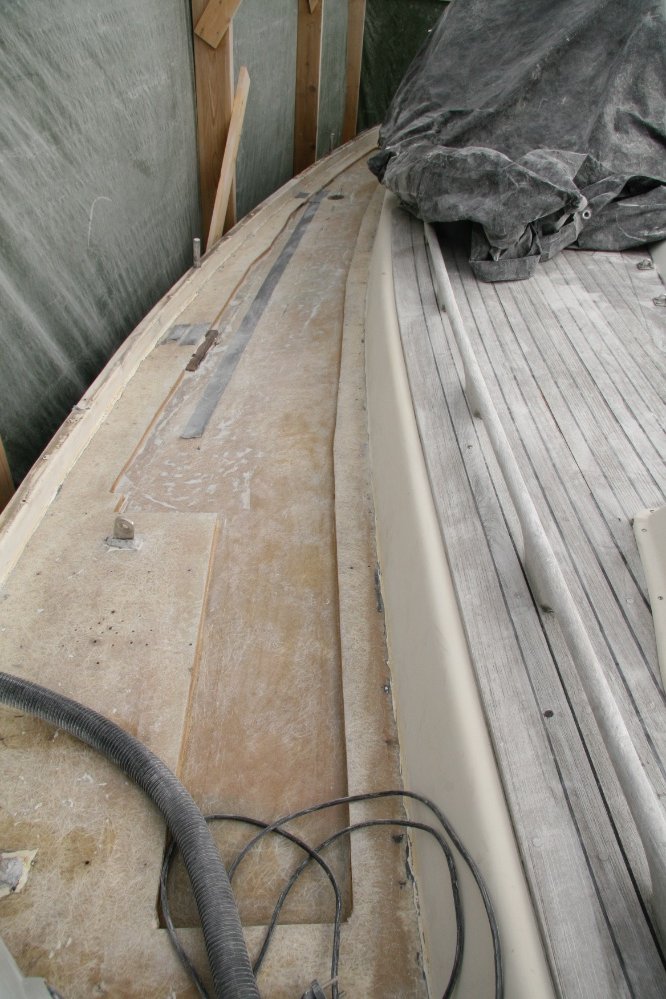

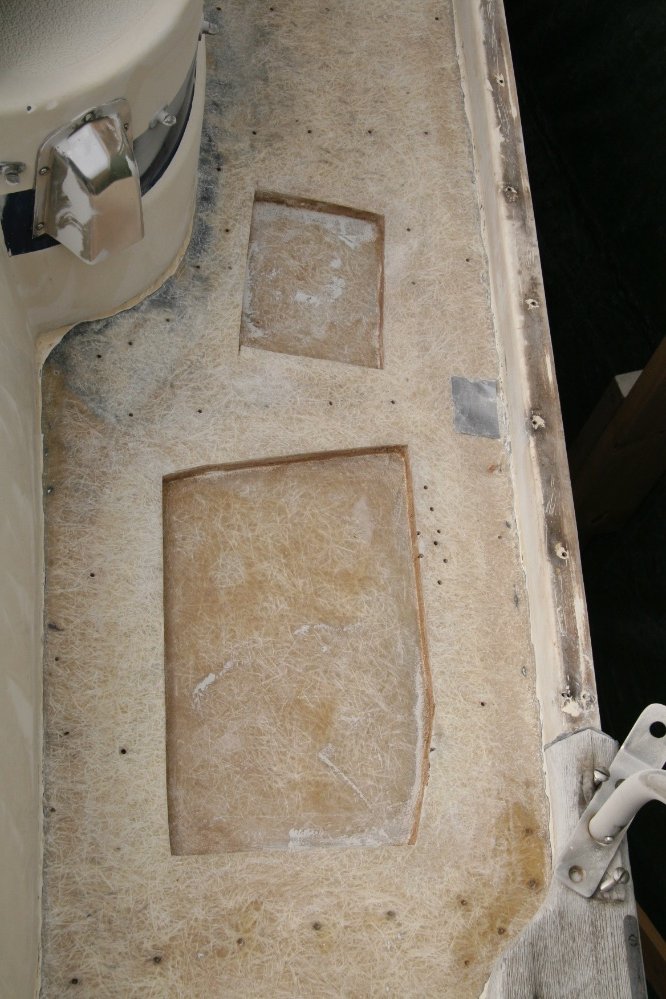

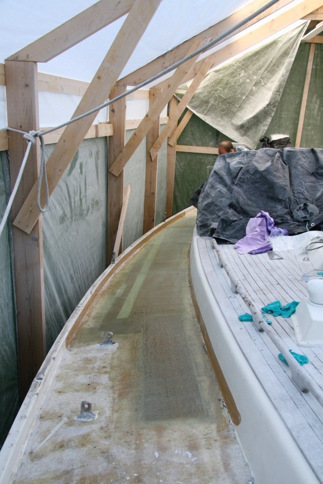

Nevermind Svart 25.Juli.2022 Link til dette innlegget Svart 25.Juli.2022 (redigert) Fin båt, men gammel teak er dessverre noe som fort kan komme til å koste mer enn det smaker. Legger ved noen bilder jeg tok når jeg la nytt teakdekk på en 25 år gammel HR 352 fra 1980. Jeg hadde ikke synlige sprekker i gelcoat, men når gammelt teakdekk ble fjernet fant jeg mye pill råtten finer i dekket under kryssholt og genoaskinne. Der det ikke var finerplate var det lagt divinycell e.l. Jeg støpte opp nytt dekk før jeg kunne legge nytt teakdekk, men i stedet for å erstatte rotten finer med ny finer la jeg epoxy med fyllstoff der dekket må forsterkes (under genoaskinnene og kryssholt). Jeg har dessverre ingen grunn til å tro at en 382 fra 80-tallet må være noe særlig bedre. Kan være, men bildene du legger ut ser ikke fine ut, dessverre. Redigert 25.Juli.2022 av Nevermind (see edit history) Sitér dette innlegget Link to post

Nevermind Svart 26.Juli.2022 Link til dette innlegget Svart 26.Juli.2022 Snorre1 skrev On 24.7.2022 at 20.06: Alt har jo sin sjarm ? litt mekking hadde vert fint, men foretrekker å kunne seile Vis hele sitatet Fint med litt mekking, men i tilfellet med båten min ble det rundt 700 timers arbeid å bytte teakdekk inkludert arbeidet jeg fikk med å utbedre fuktskadene under teaken. Jeg hadde da teak både på dekk og på hyttetaket. Skulle jeg gjort samme jobben en gang til ville nok timetallet blitt noe lavere, men allikevel litt i meste laget. Ut over sprekkene du har lagt ved bilder av bør du også tenke over alderen på båten, og hva tidligere eiere har gjort med den. Teakdekket, og dekket under teaken er opplagt klar for utskifting. Hvordan er tilstand og alder på rigg, seil, motor og elektronikk? Fin båt den du har sett på, men en 30 års gammel båt, uansett merke, vil fort kunne koste langt mere enn det du betaler for den. Sitér dette innlegget Link to post
