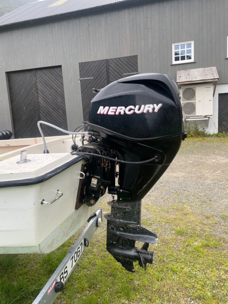

5EE7ABDB-1795-4CF5-A19B-20CB7F9A4291.jpeg.ebb24034f1bb7e4d6503bbf7f2cb6f61.jpegHar en rana plast 16, jeg var litt optimistisk og satte på en 2013 Mercury 30hk, 80kg ca med lang stamme. Båten flyter fint på vannet når den er i ro og i lav fart (ca 5knop). Men med en gang jeg gir over halv gass så peker fronten opp og den går ikke fortere en ca 10knop/22kmt. Hadde det blitt bedre om jeg flyttet batteri og tank fram tro? Eller hadde en ny mercury 20hk på 50kg passet bra på denne båten? Hadde håpen å få den opp mot 20knop.

Er dette en Rana Plast eller Rana Båtfabrikk? Jeg syns det ligner mest på en 15' Skipper fra Rana Båtfabrikk. Om så er så har jeg prøvd med 20hk Evinrude, som jeg vil påstå er det meste du kan ha på den. Den er sertifisert for 15hk. Plass til to i bredden foran og smalner av bakover og med kjøl så er den mest egnet med årer! Min bror hadde en slik i mange år med 9,9/15. Med 20 så gjorde den kanskje 15 knop, og det skal være kort stamme.
AndréG skrev On 24.7.2022 at 13.34:
Du er kraftig overmotorisert.
Skroget ditt er en "rundbunner, halvkjøl og halvfortrenger.
Når en båt er konstruert slik så er det ikke fart som er dens sterke side, men den krever lite motorkraft for å gå i feks 5-8 knop (noe den klarer med 6hk)
Skroget er ikke egnet til å gå skrått over ryggen på dønning i 20 knop.
