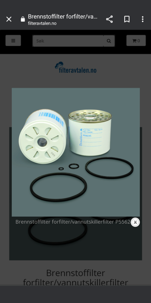

Forskjell mellom filtere til cav 296?
cbs
Gjør deg selv en tjeneste og kjøp originalt filter.
Det er Delphi (Luckas) HDF 296 som brukes og er du redd for prisen er den lavere.
Det er Bilextra som fører disse men noen Bilextra butikker har bare uoriginalt på lager men de skaffer til dagen etter uten ekstra kostnader.
Det er for mange der ute som sliter med å få disse CAV holdrene tette etter filterbytte så ikke bli en av de som sliter med luft i dieselen etc.
Det finnes en hat gruppe her inne for CAV filterholdere men den hadde vært så godt som fraværende hvis de hadde fulgt rådene over.
Bilextra har også originale reservedeler til Cav filterholdere så skulle du trenge noe annet så vet du hvor du kan få

Det følger jo med nye pakninger hver gang man kjøper filter. Så å gjenbruke pakninger er helt unødvendig og egentlig å be om trøbbel.
Bunnpluggen er et svakt punkt på disse, og bør helst ikke brukes. Sannsynligheten for at den knekker er overhengende. Da er det bedre å demontere og tømme den veien. Om man har plass kan man evt erstatte pluggen med en liten ventil.

Jeg hadde nok ikke valgt CAV om jeg skulle montert filter i en båt som ikke har, men når jeg først har det så ser jeg ikke noe stort poeng i å bygge om. Dette er et standard filter som man får tak i overalt, det er brukt standard på de fleste dieselbiler i alle fall fem til nittitallet. Og det virker, selv om det er litt klurete å sette sammen. For å unngå søl trer jeg en brødpose i plast over filteret før jeg skrur ut bolten. Og jeg sørger for at alt er tørt ved montering, da holder pakningene seg lettere på plass. Racor er garantert enda enklere, men da må jeg til med å legge om rør, skifte til andre fittings mm. Så det er ikke en prioritert jobb.
Nå har vel ikke trådstarter opplyst om hvor dette filteret står. Det kan jo være finfilter som er montert originalt på motor og da er jo neppe racor eller andre noe enkelt og bytte til i et trangt motorrom.  Er det et forfilter er jo saken annerledes. Ellers husker jeg at jeg var usikker på den store pakningen som skulle opp i filterholder . Den kunne monteres stående eller liggende.  Jeg monterte den stående i sporet og fikk det tett , men om det er rett er jeg usikker på.
