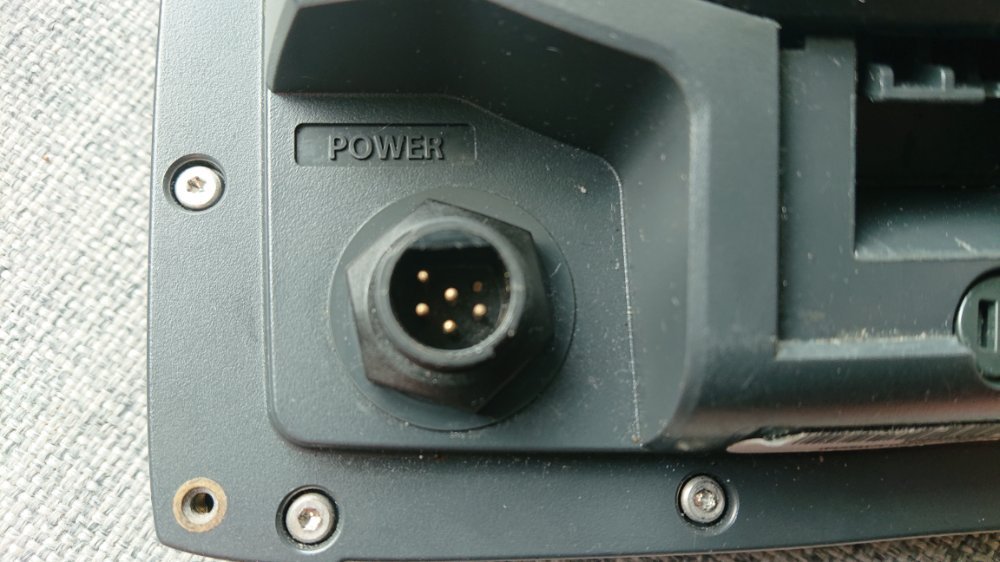

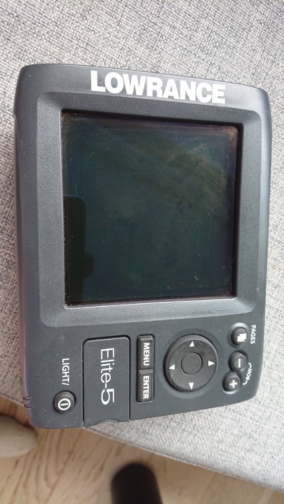

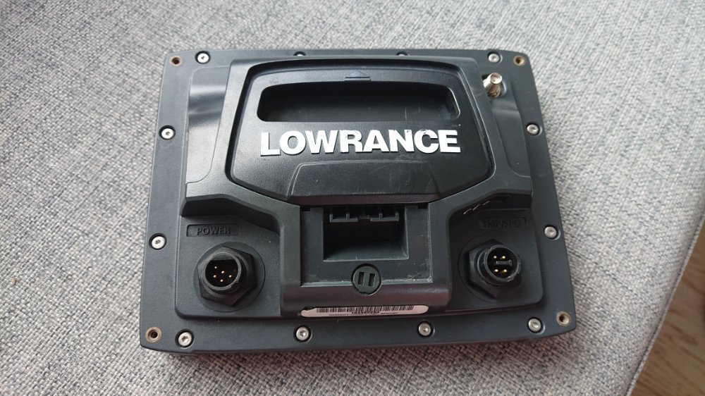

Har en eldre Lowrance Elite 5 kombinert kartplotter / ekkolodd på vår Rana 530. I fjor begynte det å bli mye blinkende og gale dybdeangivelser, men innimellom viste den noe fornuftig. Men etter sjøsetting i år er det kun blinkende dybdeangivelser som opplagt er feil, hele tiden. Jeg lurer på om det er svingeren der er noe feil med, eller hovedenheten. Jeg har registrert at den ene pinnen på kontakten i hovedenheten er knekt, og ut fra det jeg har funnet er det pin'en til temperaturangivelser. Tror ikke den skal ha noe å si for svinger / ekkolodd (men er ikke sikker). Det er en hekksvinger. Kartplotteren fungerer som den skal. Jeg prøvde å endre litt på ulike innstillinger i fjor uten at jeg helt husker hva.

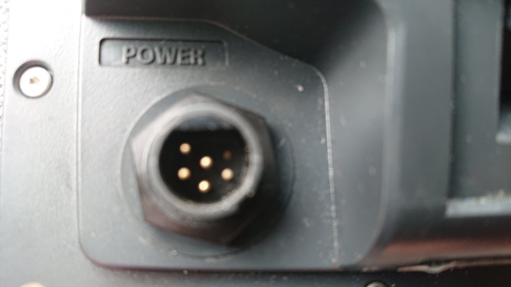

På nærbildet av den kontakten som er i bruk er det pinnen opp til høyre i bildet som er knekt av og mangler.

Pinnen brakk av i fjor, jeg oppdaget på et tidspunkt at den pinnen var bøyd flat/90 grader i bunn av kontakten, og da jeg skulle rette den opp igjen så knakk den. Men såvidt jeg husker var det ikke noen opplagt sammenheng mellom dette og det komplette sammenbruddet til dybdevisninga. Mener det fungerte litt til og fra en lites stund etter dette også (men husker dessverre ikke helt 100% sikkert).
