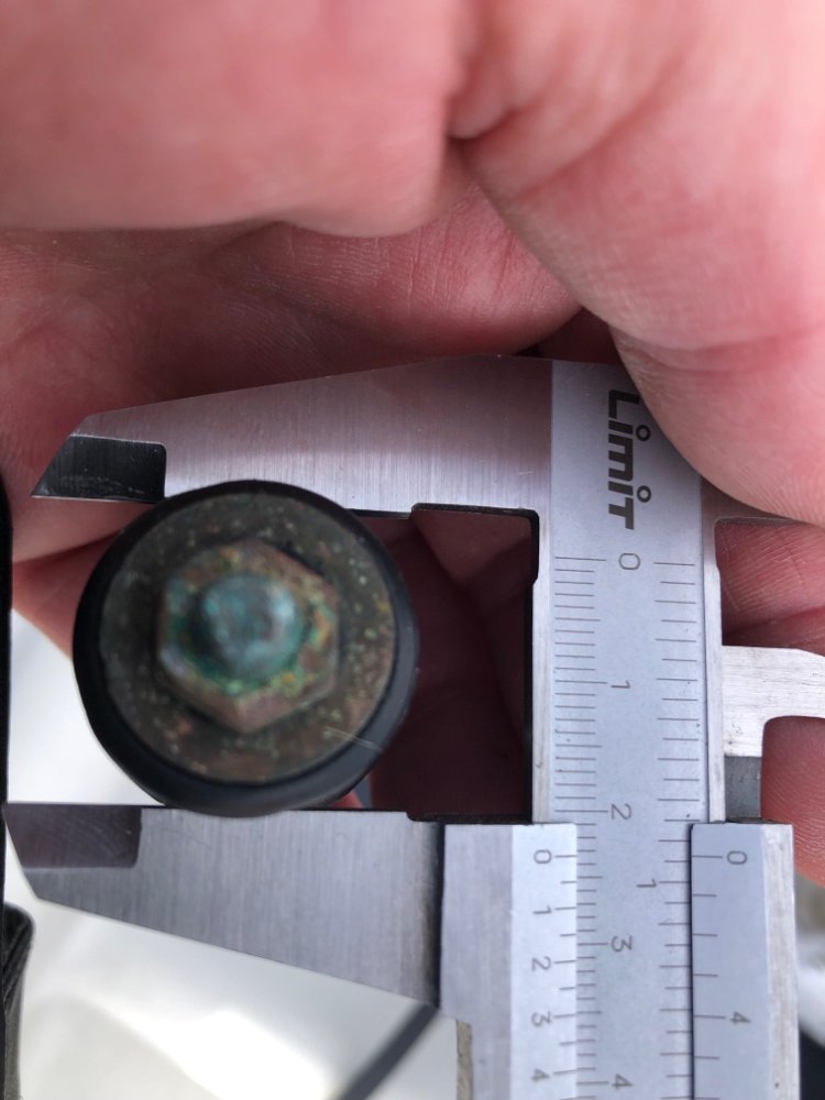

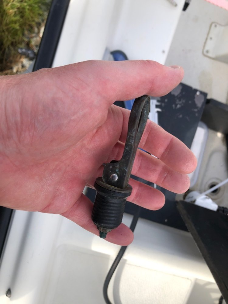

- fulgte med ei ny uoriginal propp til båten, syns den sitter litt løst , -hvis denne feiler når båten ligger fortøyd, så ligger den vel på bunn rimelig kjapt?
Hvilken propp skal brukes her?

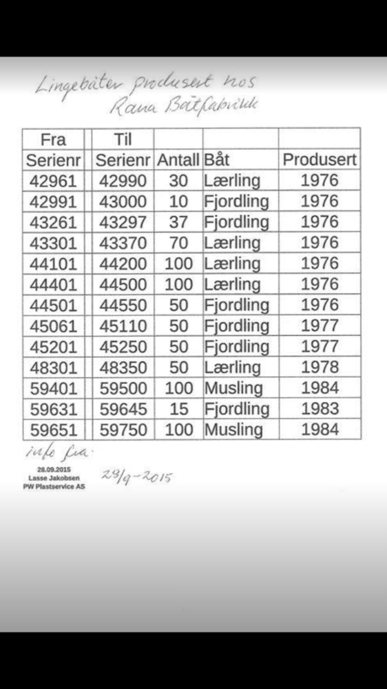

Hei. Har og en 84 mod støpt på Hemnesberget. Disse gikk for å være solide.
Ser ut som de støpte 200 båter i 84.

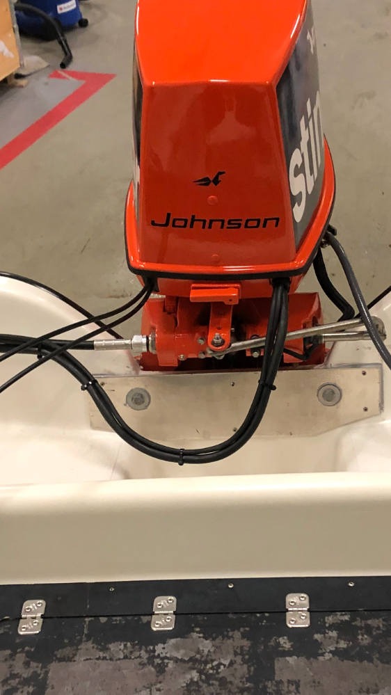

Jeg har kun forsterket litt med en aluplate på innsiden for å fordele trykket der. Fungerer fint, ingen sprekker.
Har montert 1,5 meter kjøllist i plast der båten tar land.

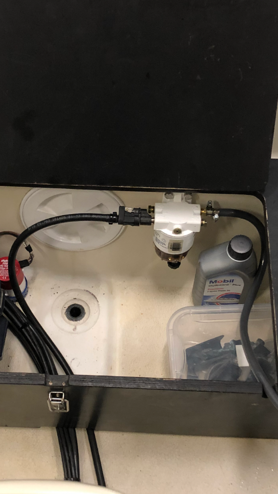

Har en liten håndpumpe, beregnet for oljeskift som jeg tar ut vannet med i dobbelskroget. Kommer ikke så mye inn her. Kjøpt på biltema.

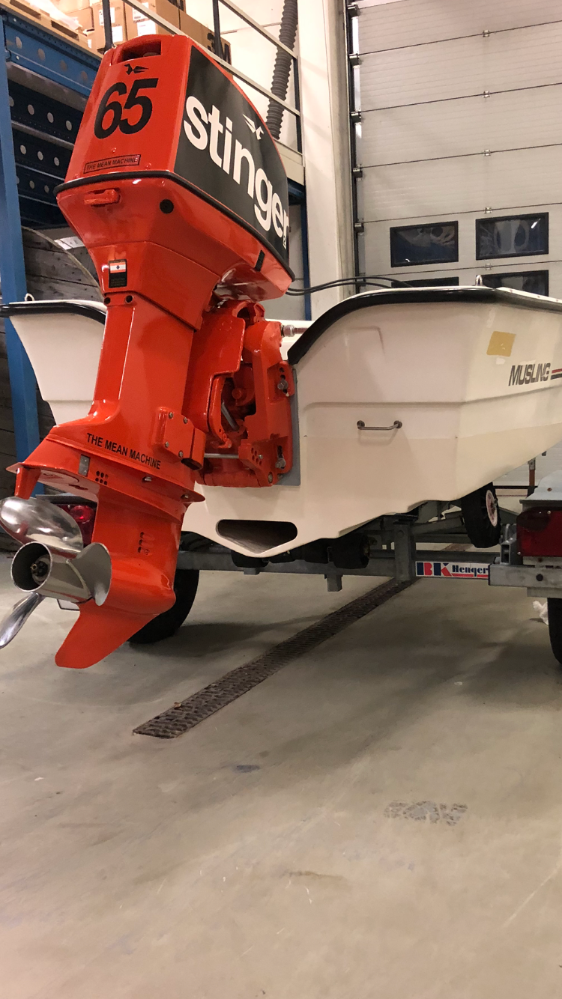

Dette er 70 hk, 2000 mod med trim/ tilt.114kg.
40 knop med 2 personer. 13,5x20 Raker, overhalt hos Andvik propellers.
Er fin å kjøre med, men ville ikke hatt mer vekt bak.
Har tanken under tofta fremme.
Jeg bestilte nye dekaler fra Promarc. De skal ha malen til denne liggende, basert på mine orginale.
Har ikke montert enda, skal lakkeres senere?
