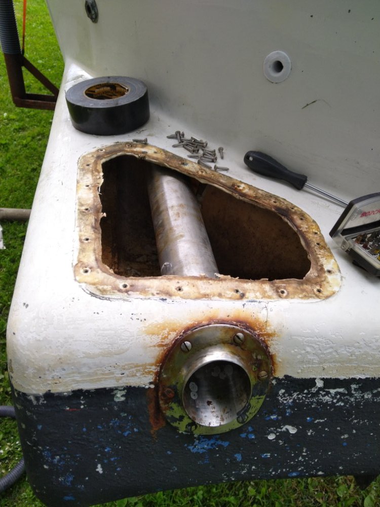

Vann trenger sakte men sikkert inn i båten, en Bella 66x med dekk og innebords motor. Det legger seg i motorrommet, og nærmer seg girkassen hvis det går for lang tid før pumping. Jeg tenkte å sette i gang med å finne årsaken. Har akkurat tatt båten opp på land, og støvsugd vekk alt vann.
Mens jeg fjernet vannet fra alle mulige rom observerte jeg dette.
Det er innsiden av gjennomføringen for eksos. Fra dette rommet vil eventuelt vann renne direkte til motorrommet som ligger litt lavere uten noen terskel imellom. Bakover går det mer eller mindre horisontalt gjennom badeplattformen, kanskje litt nedover slik at det muligens ikke ligger vann gjennom hele røret, og sjøvannet ligger halvveis over åpningen i akterenden. Det er definitivt en kandidat, og det er vel egentlig bare å bytte først som sist, men er det nok til noe sånt som tjue liter i løpet av et par uker?

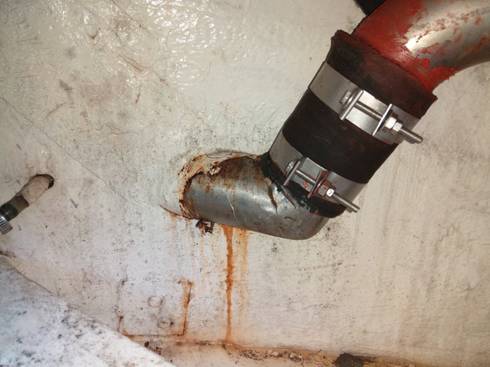

På baksiden ser det slik ut:
Det var vann i badeplattformen, men ikke nok til å renne framover i båten.

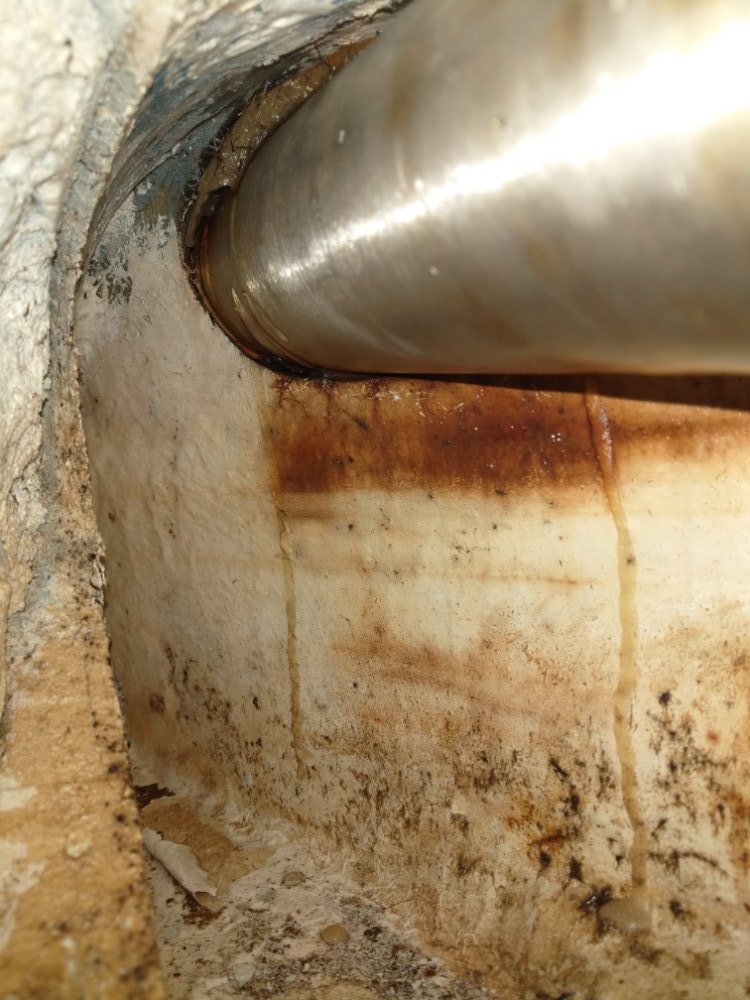

Hylsen for akselen smøres med giroljeolje fra en egen tank. Tanken har olje og akselen ser bra ut.

Hylsa har olje på tanken og aksel ser fin ut, men jeg skal holde et godt øye med den når jeg setter en tørr båt på sjøen. Glemte å nevne at vannet kommer når den står i ro, så det er ikke sjøvannet som kommer i retur som er problemet.

Litt mel eller melis lagt på med tesil f.eks i et tynt lag vil avsløre hvor det renner fra. Eksosen ser ut som en mulig kilde, det har i alle fall rent vann der! Ror og propellaksling er også mulige syndere, samt luker etc. Kondens kan du nok se helt bort fra, det er snakk om minimale mengder. Om du har mye kondens så betyr det at du har en lekkasje som skaper et unaturlig fuktig miljø i lukkede rom.

Jeg vil nok tro eksosen er synderen, det ser noen steder bortimot gjennomrustet ut på bilde nr. 1 omtrent ved benden, i tillegg til at det brune avslører rustvann, så jeg bytter nok bare det bakre røret før sjøsetting uansett. Da tipper jeg det kommer spesielt mye vann ved gange. Jeg har pumpet noen ganger ved bruk, men har tenkt det bare et vann som samler seg etter første utpumping, men det er vel heller nytt påfyll av kjølevann via eksosrøret.
