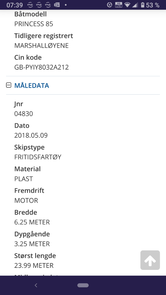

Bellil Svart 31.Juli.2022 Link til dette innlegget Svart 31.Juli.2022 Hulda skrev for 21 timer siden: Da Hulda ble målt av Sjøfartsdir., målte han over stevner og over fenderlister. Alt annet forholdt han seg ikke til. Han målte heller ikke ned på mm-nivå. Hulda måler 12995 mm. Det ble 13,0 meter. Og bredde 4040 mm ble 4,0 meter. Når jeg skal betale havneavgift, er jeg litt fleksibel. I Gilleleje blir bredden 4,0 meter. Andre plasser kryper jeg under 13,0 meter. Med alle utstikk, er Hulda ca. 14 meter LOA. Andre er betydelig mer nøyaktig i noteringen av avlest lengde. Hentet fra sdir.no info om en Princess 85. Tror ikke det har noe med å få den under 24 meter og dermed innenfor fritidsskippersertifikat ? Sitér dette innlegget A calm sea never made a skilled sailor D5L Link to post
Maika Svart 31.Juli.2022 Link til dette innlegget Svart 31.Juli.2022 Det fins jo ikke ett riktig mål. Definisjonen hos Sdir er viktig når det gjelder sertifikater, for havneplass er det jo den totale lengden som er interessant, for fart gjennom vannet så er det vannlinjen. Sitér dette innlegget Link to post
