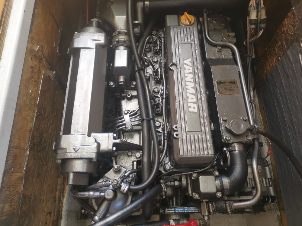

Martine29 Startet 29.Juli.2022 Link til dette innlegget Startet 29.Juli.2022 Dette forumet er jo genialt. Men når sommeren endelig kommer til Trøndelag så har jeg et spørsmål. Kjøpte båten i 2013 og har brukt den sommer som vinter. Motor har nå gått ca 6000 timer og i mitt eie har jeg fylt og brukt ca 9000 liter diesel. Bytter olje en gang i året. Bytta eksosbend i 2016 og ellers ikke rørt noe. Kan noen forklare en enkel sjel hvorfor denne sølvklumpen bare funker. Det må jo komme en smell en gang, kanskje i morgen? Sitér dette innlegget Link to post

Grand Banks jr Svart 29.Juli.2022 Link til dette innlegget Svart 29.Juli.2022 @Martine29, ja det er jo vanligvis ikke antall timer som dreper en motor men hvordan den behandles. Varmes opp, brukes på lett marsjfart, får utblåsninger, gode servicer etc. Hørte senest i dag om en VP 41 maskin som rundet 20000 timer før problemer kom. Stod i en fiskebåt. Så bruk har mye å si. Sitér dette innlegget Fiskebåten: Shetland 498 - min 16" "speed sjark" - 60 HK Evinrude VRO (deaktivert VRO) Turbåten: Neptim 8000, VP TMD40A TAMD41B Link to post
Chiefengineer Svart 30.Juli.2022 Link til dette innlegget Svart 30.Juli.2022 Yanmar er generelt meget bra motorer og det er nok ikke oppsiktsvekkende at denne har gjort 6000 problemfrie timer med jevnt og godt ettersyn. De eneste problemene jeg har hatt med tidligere Yanmar motorer er relatert til brennstoffventiler som røk etter bare 50 timer og blandebend. Etter bytte av brennstoffventilene holdt de nye så lenge jeg hadde motoren men blandebendene skal man være obs på da konsekvensene kan være svært store ved feil. De bør byttes å 5 år som foreskrevet. Det går veldig mange av de 6-sylindrede både 369 hk og 340 hk variantene i Viknes 1030 fiskebåtutgavene med mange tusen timer på tellerene selv om driftsforholdene i utgangspunktet ikke er helt optimale med mye tomgangskjøring. At dette er kvalitetsmotorer er det derfor ingen tvil om. Det er således ingen grunn til å lure på når tid motoren vil rase om den fortsatt får godt stell framover. Den kan holde i mange tusen timer til. Sitér dette innlegget Link to post
