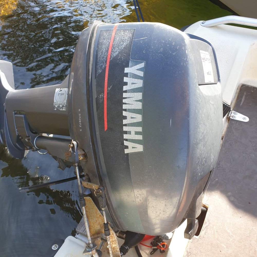

Hvordan hente ut forsvarlig maks av Yamaha 9,9 totakter?
Grand Banks jr
Jeg vet ikke helt årsmodell på denne. Kjøpte brukt i fjor med båten. Stpr sikkert på kontrakten, men den har jeg ikke her...
Lurer på om det er noe mer å hente fra denne motoren? Slik at det er enklere å få mer kraft og evt mer fart på en Wester 360.

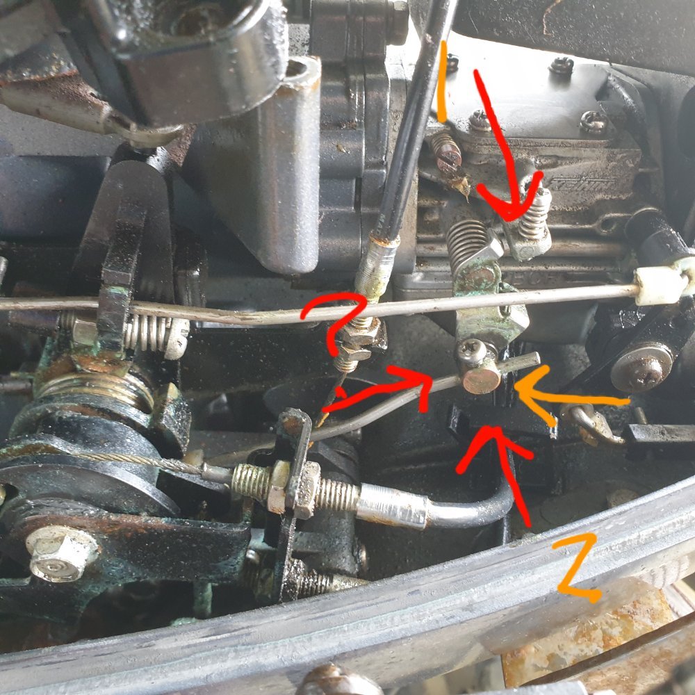

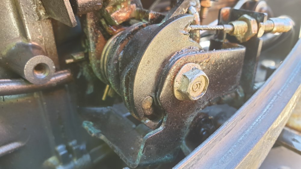

Slik ser det ut ved gass-mekanikken

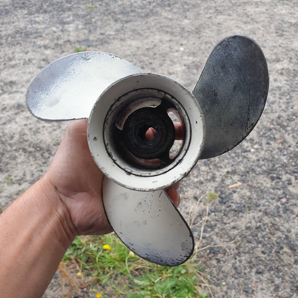

Skal bytte propell uansett, så tenker det kan være kjekt å justere motor hvis mulig før det.

Den hadde en skive med en tapp ytterst på den avbildete mekanikken, som hindret fullt utslag på gassen. Ved å fjerne denne ville motoren yte ca 13,5 hk, fikk jeg vite den gangen. Men den er allerede fjernet, ser jeg.

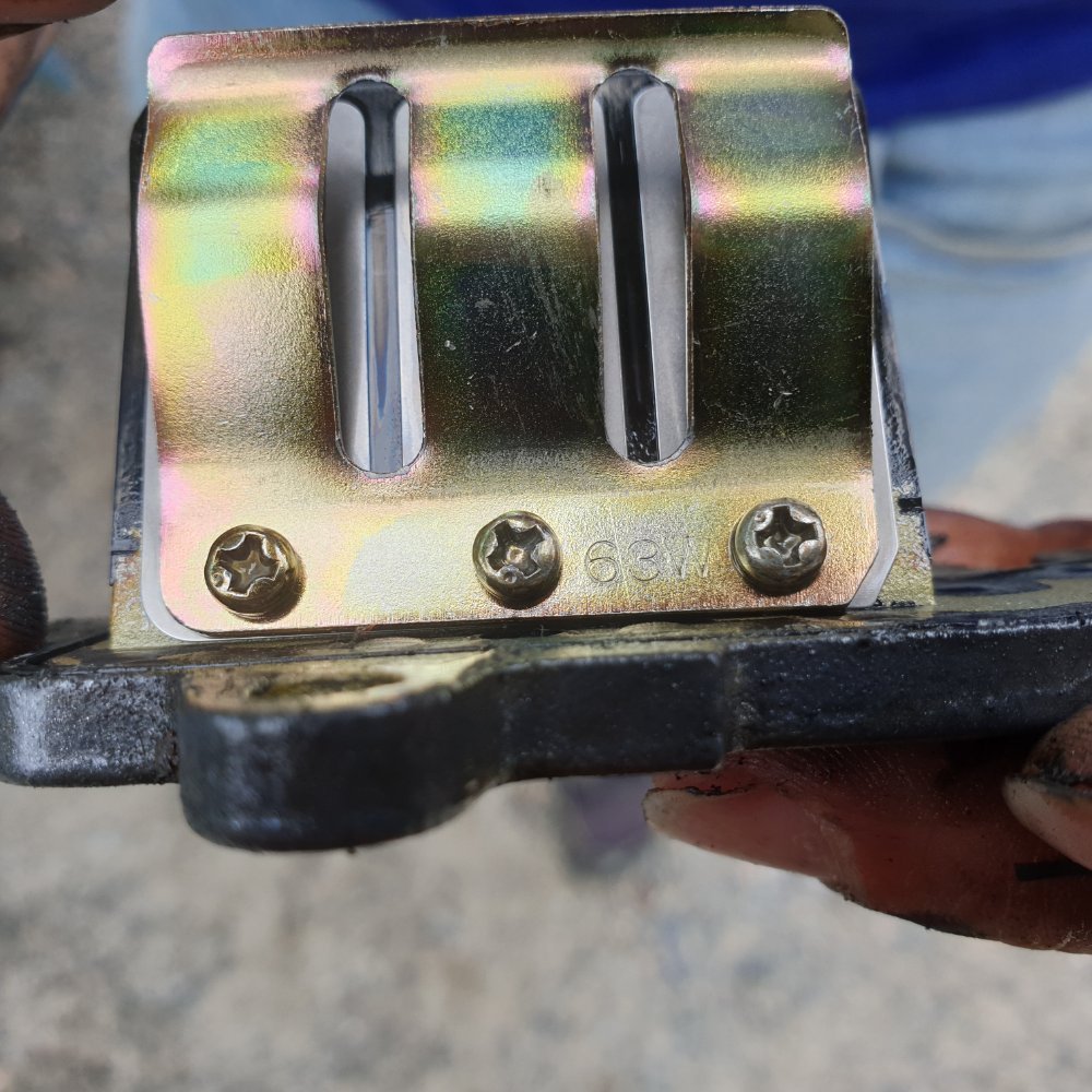

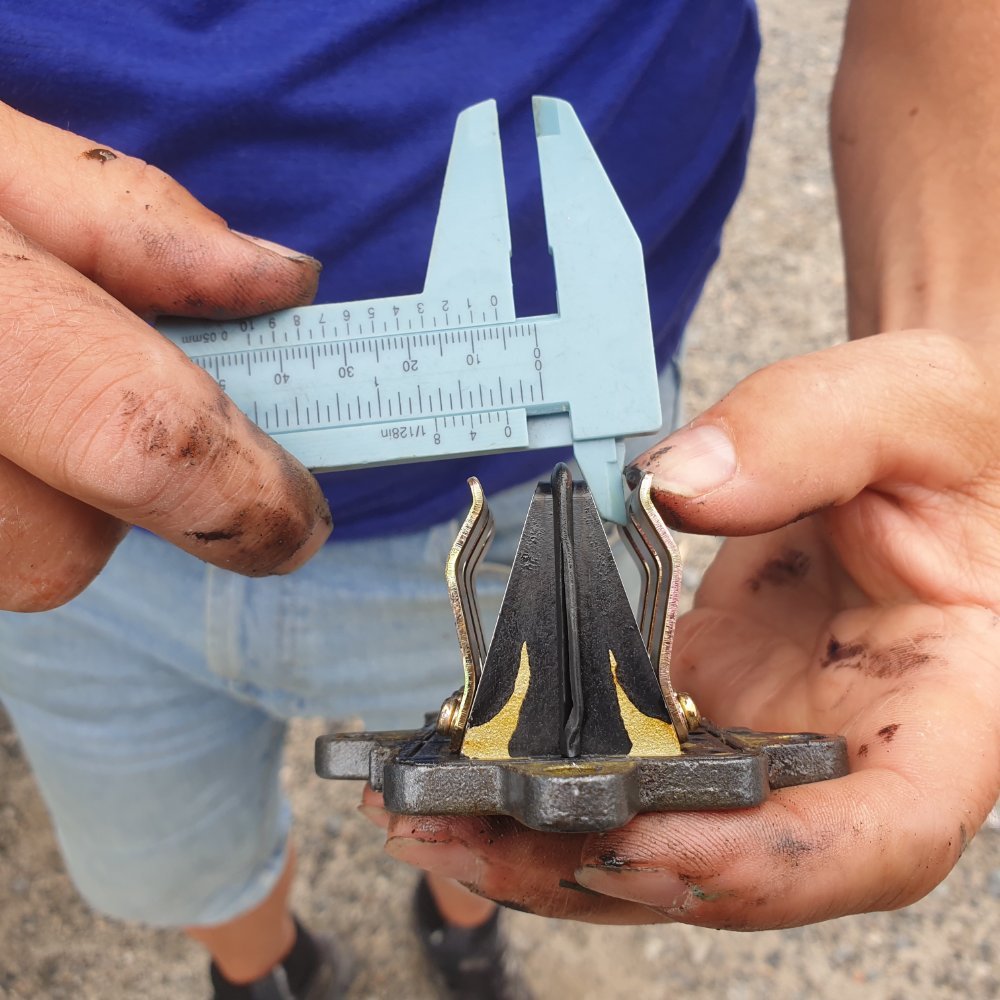

Men bør vel ha en skrustikke og to bolter, da kan du sette hele reedblokka fast før du begynner å bøye og måle.

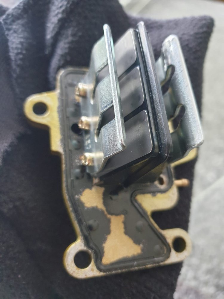

Om du går inn på Ebay får du kjøpt 15hk reed med 6mm bladåpning for 150kr.
Har brukt disse selv, de er bra.
Kan også bøye ut de orginale reed stopperne men om det ikke gjøres tilnærmet perfekt så vil motorn gå stygt på lav hastighet, jeg ville kjøpt en på Ebay, det ilag med å fjærne gasspådrags stopperen vil gi 15hk å "en ny" motor.
Ved å fjærne stopperen på gassppdraget uten å bytte reed/tilføre mer luft så får du bare mer "forgasser lyd", ikke mer effekt, det fordi reed bladene likevel er begrenset av blad stopperne til å åpne kun 1mm.
Lykke til :)

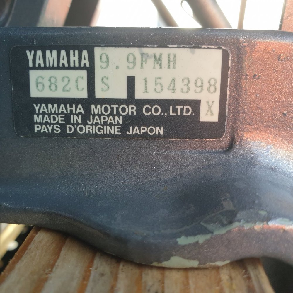

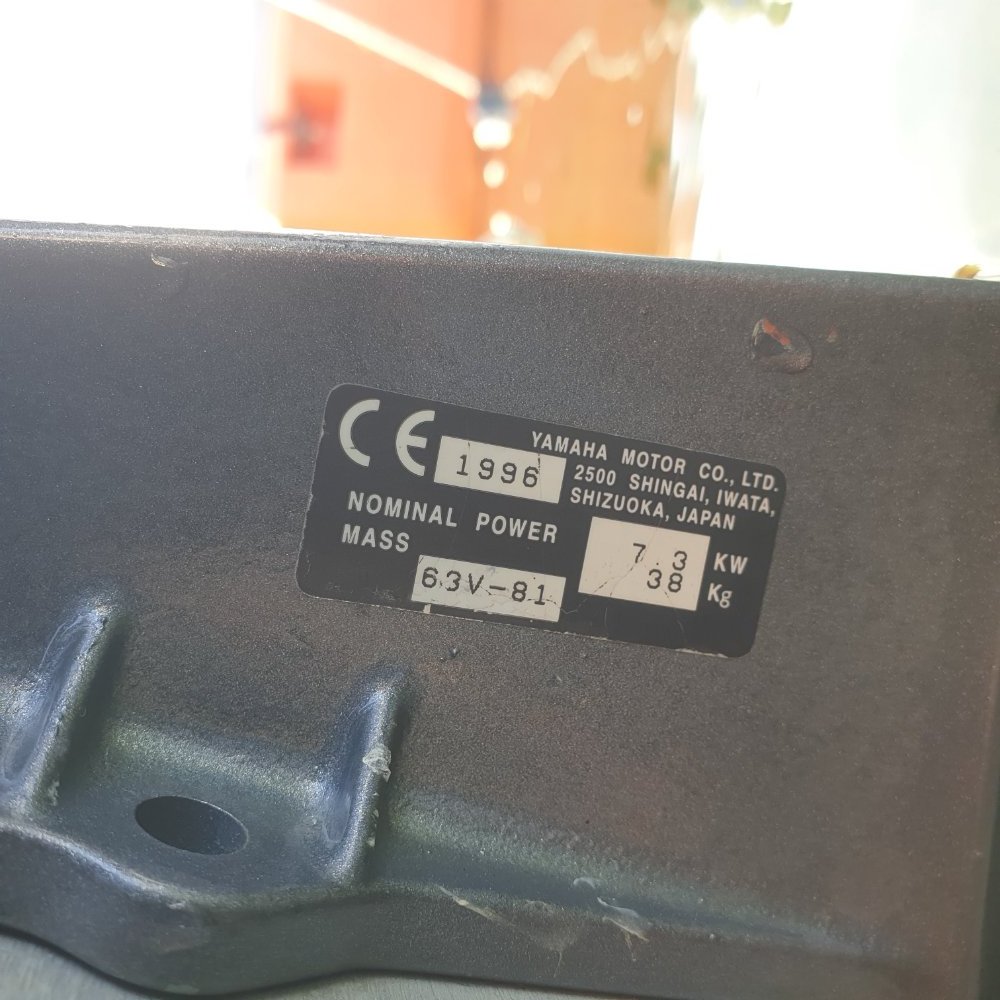

Jeg har hatt en slik Yamaha 9,9 1999 modell. Den hadde samme reedventiler som 15hk originalt, og ble 15hk når plomberingsblikket ble fjernet. Motoren vår var ikke en V-max.
Jeg antar at det har med årsmodell å gjøre hvilke reedventiler som er montert, da det er erfaring med begge typer her på forumet.
Jeg mener vi har en reedventil til 15hk i en skuff en plass. Jeg kan se om jeg finner den hvis det er interesse for det. Send i så fall en  IM.

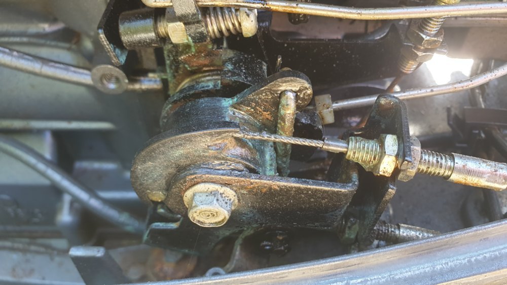

Kan det være justeringsfeil som gjør at den føles tam til å være 15 hk?
Se bildet.
Punkt 1 på gasser. Der er det fremdeles 2mm igjen før justeringen på forgasser "bunner". Antar at den skal bunne helt?
Skal jeg da bare justere punkt 2 ved å løsne og skli staget litt lenger bakover, slik at justeringen treffer både tomgangsskrue og maks sperre?
@Mort1 og @oks81  og @Hakkannen, har dere innspill her?
