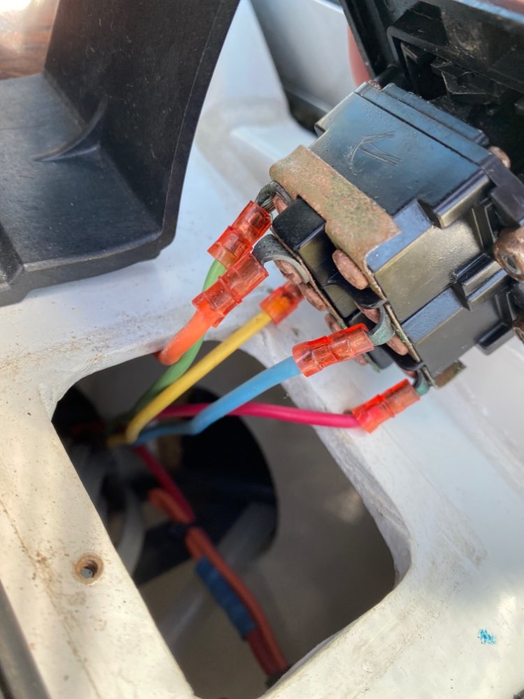

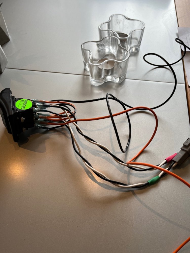

risaasen Startet 31.Juli.2022 Link til dette innlegget Startet 31.Juli.2022 (redigert) Hei. Har kjøpt ny tilt-bryter siden gammel defekt. Gammel har 5 kabler. ny har 6 ledninger. Er eg. god på svakatrøm og kan nok måle meg frem og evt. finne et gammelt skjem, men kanskje noen har gjort dette før og har noen tips ? Redigert 31.Juli.2022 av risaasen (see edit history) Sitér dette innlegget Link to post
kriftian Svart 31.Juli.2022 Link til dette innlegget Svart 31.Juli.2022 (redigert) Langskudd i mørke herfra: Det gamle er plusstyrt, har pluss inn på den røde kabelen i midten og signal ut på de øvrige. Det nye kan også være plusstyrt (rød kabel) men har en eller annen form for belysning (status-lys, bakgrunnslys eller lignende) og dermed trenger minus (sort kabel. De tvinnede til trimplan (merket rød/grønn for babord/styrbord) Det nye kan også være polvendende, at pluss og minus «bytter plass» for å kjøre henholdsvis opp og ned. Anbefaler å finne, alternativt måle opp og tegne et skjema for begge bryterne. Hvile trimplan har du? Elektiske eller hydrauliske? Må legge til at hvis det gamle er plusstyrt, gir pluss ut på de forskjellige kablene, kan det ikke direkte byttes med ett som vender polene. Da må det i så fall noe ombygging til. Redigert 31.Juli.2022 av kriftian (see edit history) Sitér dette innlegget Link to post
