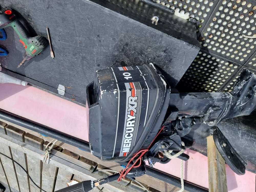

Ask Startet 31.Juli.2022 Link til dette innlegget Startet 31.Juli.2022 Hei. Eg har kjøpt ein eldre påhengsmotor. Mercury XR, To sylindrar, totaktsmotor. Motoren har same system som Mariner, og Mercury, Viking, for å skifta gir. Altså at ein vrir gasshandtaket motsett veg for å setja motoren i revers. Motoren er vesentleg lettare enn ein 9,9/15 hk Mariner Viking eg har. Vektmessig minner motoren om ein åttehestar. Er XR-motoren verkeleg ein tihestar? Kva oljeblanding skal motoren ha. Kor gamal er motoren, sånn ca? Det er ikkje noko leseleg skilt på motoren. Eg er takksam for svat. Biletet er feil veg, som vanleg... Sitér dette innlegget Link to post
KaiH89 Svart 31.Juli.2022 Link til dette innlegget Svart 31.Juli.2022 (redigert) Et google-søk kan fortelle meg at denne har samme motorblokk som tilsvarende 15hk (264cc). Det menes også at denne yter oppimot 13hk. Det skrives også at den er veldig lett "In those days there was the Mercury 9.9. This type had the same cilinderblock an displacement as the 6 & 8hp type (198cc). When Mercury started to use the cilinderblock of the 15hp type (264cc) for the 10hp model instead, they liked to communicate this difference to the market in a proper way, so they called it 10 "XR". This gave the engine the sportive image it needed, being about 12hp. Hope this little history lesson got made you a good answer.. Regards, Wouter" Utsnitt fra rib dot net. Edit: Ser ut som om disse ble produsert hele 90-tallet. Ser også ut som om blandingsforholdet skal være 50:1 Redigert 31.Juli.2022 av KaiH89 (see edit history) Sitér dette innlegget Link to post
dieselfan Svart 31.Juli.2022 Link til dette innlegget Svart 31.Juli.2022 Ask skrev 30 minutter siden: Kva oljeblanding skal motoren ha. Anbefaler å bruke 2% TCW3 2T olje. Ask skrev 30 minutter siden: Er XR-motoren verkeleg ein tihestar? Ja Ask skrev 31 minutter siden: Motoren er vesentleg lettare enn ein 9,9/15 hk Mariner Viking Din motor veier 34 kg (står på skiltet) Sitér dette innlegget Link to post

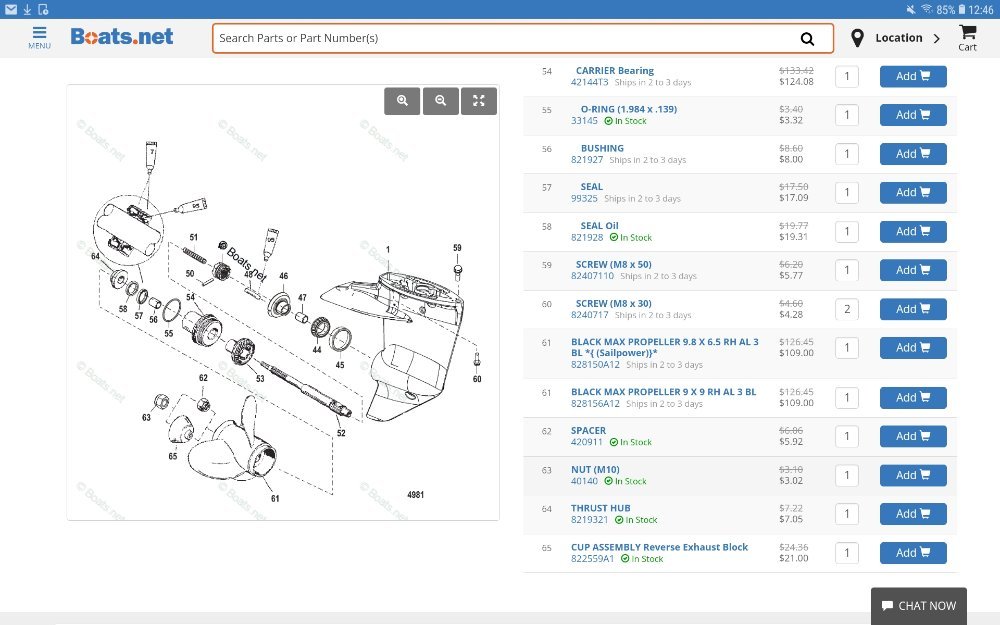

Mort1 Svart 4.August.2022 Link til dette innlegget Svart 4.August.2022 Her er en deletegning av girhus og propell til en XR10. Dette kan finnes på boats.net https://www.boats.net/catalog/mercury/outboard/10hp/10hp-xr10-0p017000-thru-0p325499/gear-housing-propeller-shaft-2-00-1-gear-ratio Sitér dette innlegget Link to post

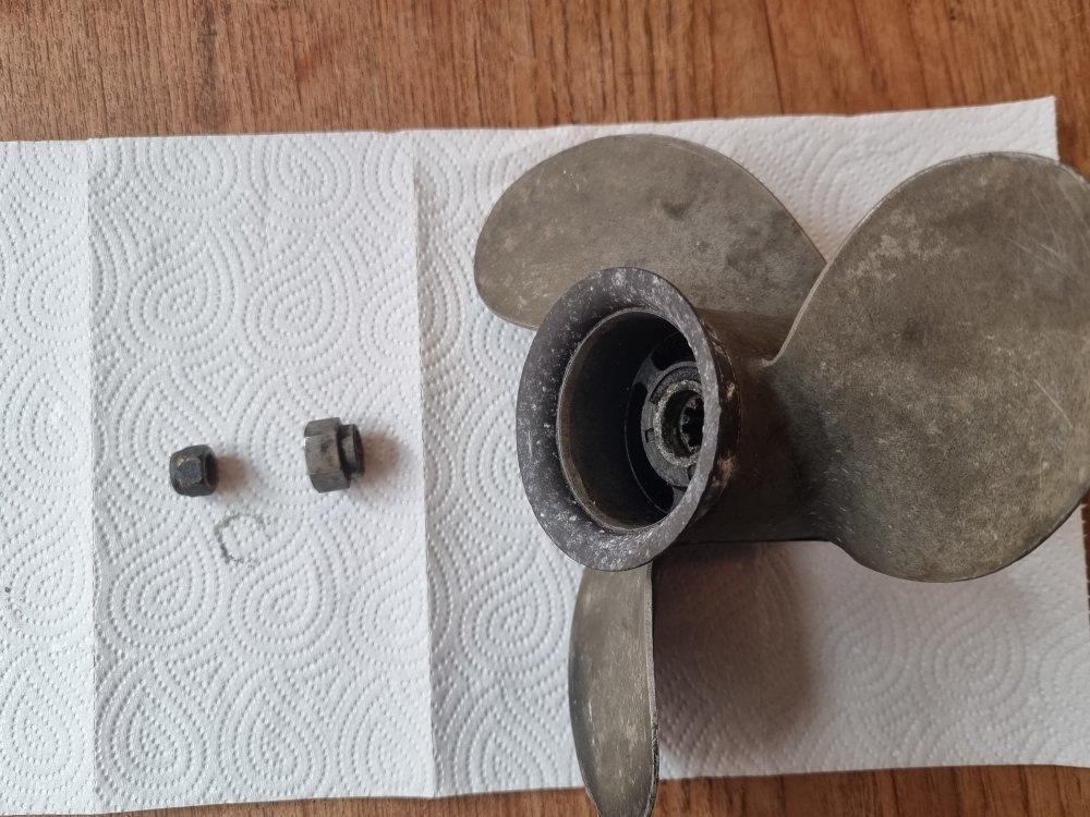

Ask Svart 4.August.2022 Emnestarter Link til dette innlegget Svart 4.August.2022 Takk Mort1 Sjå bilete under. Propellen var først på akslingen, deretter "mutteren" i midten. Denne har ikkje innvendige gjenger. Til sist var mutteren til venstre på biletet. Det var ikkje hol på tvers i akslingen, men det var eit hol i enden av akslingen. Eg såg ikkje at det var gjenger i det holet. "Thrust-skiva" er vel delen som er merka med 64 på teikninga. Eg er uviss på om den skiva var der eller ikkje. Eg trur det, men skal sjekka neste gang eg er i båten. Del nr. 65 mangla. "Cup assembley". Er den eit alternativ til delen i midten på mitt bilete? Del nr. 62 på teikninga. Propellen har 8 spor. Propellen er merka med A12 L9P Fortel det noko om kva diameter og stigning propellen har? På teikninga i linken til Mort1 står det at 9*9 høgre. https://www.boats.net/product/mercury/828156A12?ref=231c60797d38a9a20dcbcc9038e25313abe4ff54 Eit googlesøk leier (sjølvsagt) til BP. Sitér dette innlegget Link to post
dieselfan Svart 4.August.2022 Link til dette innlegget Svart 4.August.2022 (redigert) Ask skrev 1 time siden: "Thrust-skiva" er vel delen som er merka med 64 på teikninga. Ja det er det. Ask skrev 1 time siden: Eg er uviss på om den skiva var der eller ikkje. Det sitter ofte fast i propellen Ask skrev 1 time siden: Del nr. 65 mangla. "Cup assembley". Er den eit alternativ til delen i midten på mitt bilete? Del nr. 62 på teikninga. Ja, det er enten 62 eller 65 Var din mutter på enden en låsemutter? (den varer ikke evig, er den for slapp i låsinga så ender det med at den skrur seg av.... og da må du ha ny propell 9x9" er en veldig "lett" propell til den motoren. Vil anbefale denne motoren på en lett relativt flatbunnet på 10-13 fot for å få utnyttet dens egenskaper og en propell på rundt 9x10.5 eller 11. Til en rib eller gummibåt med lette brukere er den en ener. Redigert 4.August.2022 av dieselfan (see edit history) Sitér dette innlegget Link to post

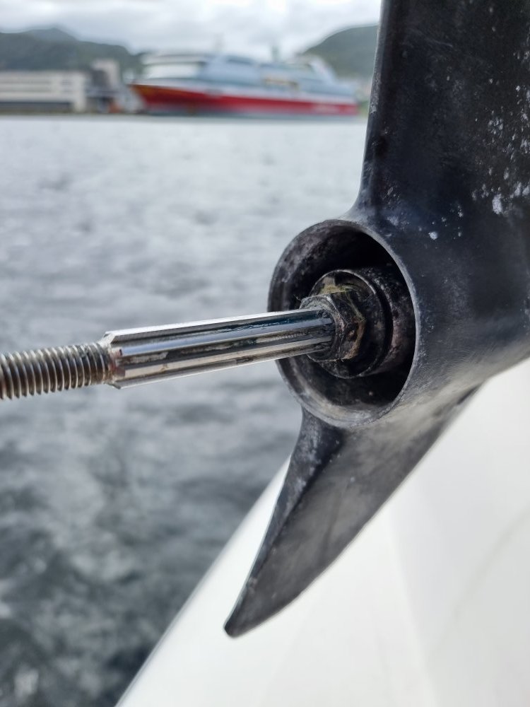

Ask Svart 7.August.2022 Emnestarter Link til dette innlegget Svart 7.August.2022 Hei igjen. Angåande thrustskiva. Biletet under viser akslingen. Det ser ikkje ut som om det er ei skiva der, og det er sit ikkje ei skiva fast i propellen. Manglar det då ei thrustskiva? Er "mutteren" ein ser på akslingen thrustskiva? (Del nr. 64 på teikninga.) Båtbua svarar raskt og godt på spørsmål om val av propell, så då handlar eg der. Dieselfan har òg vore til god hjelp. Eg trur eg går for 9*9 propell, og kjøper eit nytt propellkit i same slengen. Sitér dette innlegget Link to post
dieselfan Svart 7.August.2022 Link til dette innlegget Svart 7.August.2022 Ask skrev 1 time siden: Manglar det då ei thrustskiva? Er "mutteren" ein ser på akslingen thrustskiva? (Del nr. 64 på teikninga.) Ja, der har du løst mysteriet. Bilder er nyttige :-) Sitér dette innlegget Link to post
