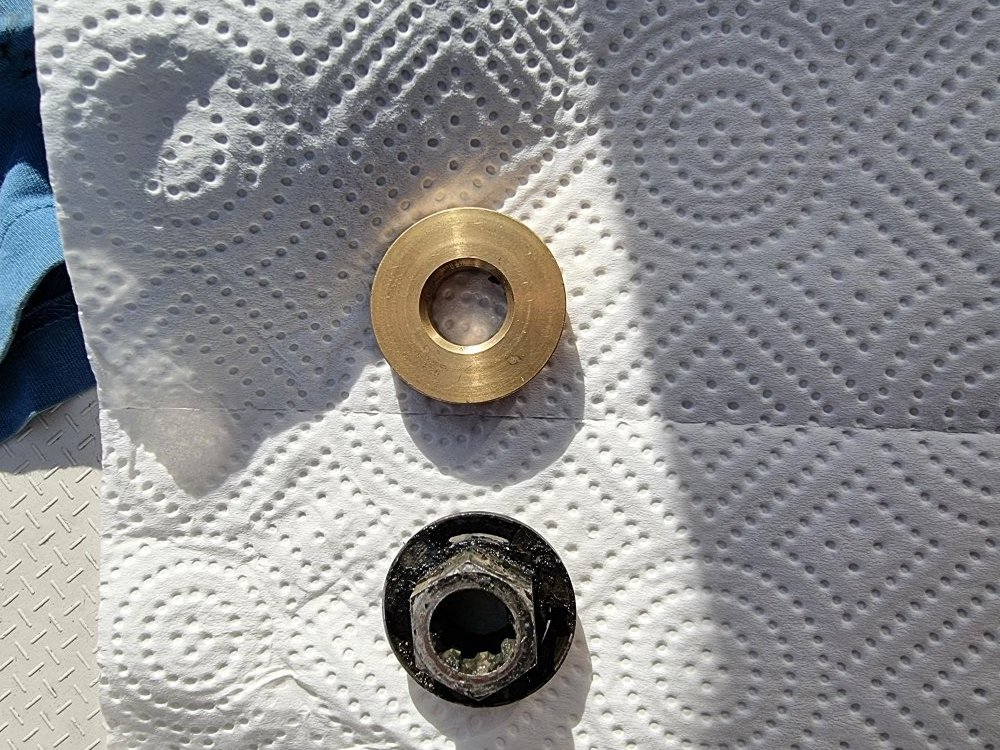

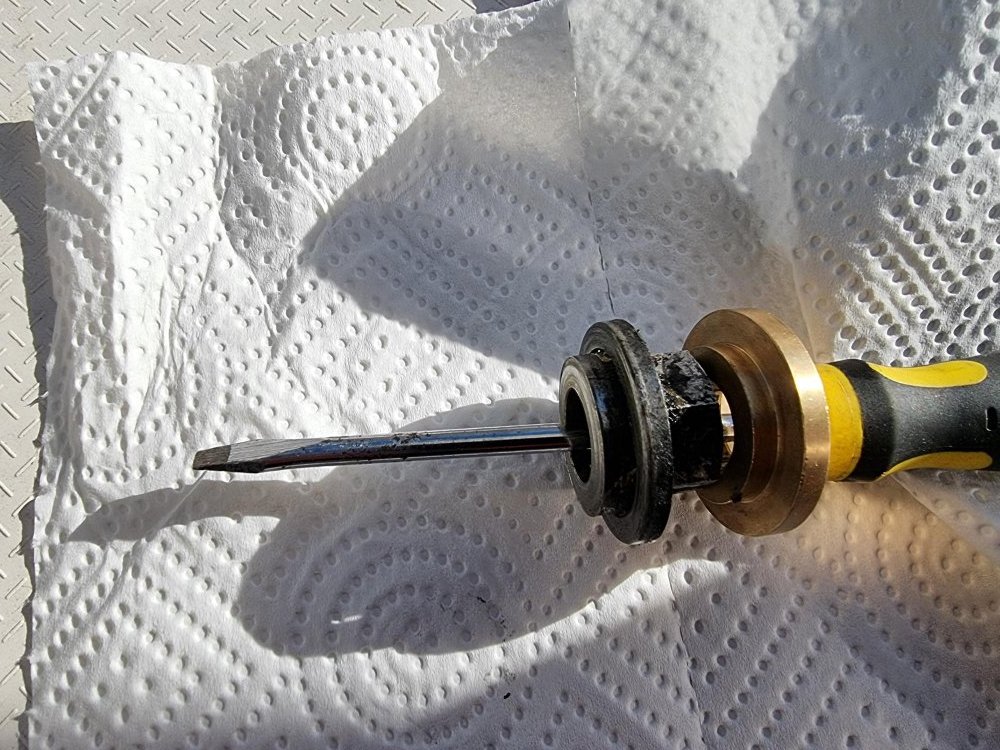

Ask Svart 21.August.2022 Emnestarter Link til dette innlegget Svart 21.August.2022 Hei Sjå bilete under. Den originale thrustskiva, og den nye trustskiva. På den gamle skiva er det spor som passar på akslingen. Det er det ikkje på den nye. Det verkar som den gamle skiva passar betre. Er det noko i vegen for å bruka den gamle skiva? Uavhengig av om eg brukar den gamle eller den nye skiva, så er det uråd å dreia akslingen etter at eg har teita den siste halve omdreiinga på låsemutteren. Det verkar som om propellen blir klemt mot undervasshuset nå reg strammar mutteren. Bør eg slakka litt på mutteren, eller ha ei skiva mellom propellen og thrustskiva? (Det kom ei syrefast skiva med propellkitet, men den skiva har litt for liten indre diameter. (13 mm.)) Eg klarte å mista den nye thrustskiva på sjøen. Sju mitutt på sju meter, så fann eg skiva. Då er det typisk at eg truleg ikkje har bruk for skiva Sitér dette innlegget Link to post
dieselfan Svart 21.August.2022 Link til dette innlegget Svart 21.August.2022 Du trenger en thrusteskive som overfører propellkraft til det kone partiet innerst på akslingen. Prøv skivene og press inn mot girhuset når girhuset står i fri. Da skal det IKKE subbe mot girhuset. Kan du dele bilde av det innerste området av akslingen uten thrustskive? Kanskje vi kan se noe som skurrer.. Sitér dette innlegget Link to post

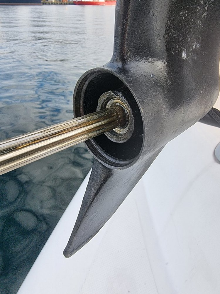

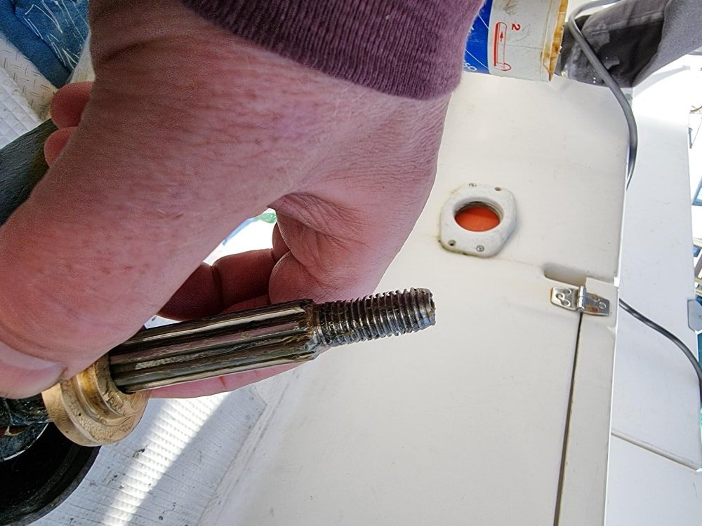

Ask Svart 23.August.2022 Emnestarter Link til dette innlegget Svart 23.August.2022 Hei Her er eit bilete av akslingen. Den nye thrustskiva har ikkje spor innvendig. Den gamle thrustskiva har spor innvendig. Skal skiva pressa mot det ein ser rundt akslingen, eller skal skiva stoppa der spora stoppar, slik at skiva berre pressar mot akslingen? I så fall må den gamle skiva monterast motsett av kva den var. (Med sekskanthovudet framover.) Sitér dette innlegget Link to post
larsern87 Svart 23.August.2022 Link til dette innlegget Svart 23.August.2022 (redigert) Sekskanthodet fremover blir vel riktig her ja, ellers vil nok propell bli presset mot girhuset. Skiven skal kun presse mot akselen. Den nye thrustskiva du har fått er lik den som brukes på Mercury Viking, hvor akselen har kortere splines, og skiva ligger mot en kon på akselen. Redigert 23.August.2022 av larsern87 (see edit history) Sitér dette innlegget Link to post
Ask Svart 23.August.2022 Emnestarter Link til dette innlegget Svart 23.August.2022 larsern87 skrev 3 minutter siden: Sekskanthodet fremover blir vel riktig her ja, ellers vil nok propell bli presset mot girhuset. Den nye thrustskiva du har fått er lik den som brukes på Mercury Viking, hvor akselen har kortere splines, og skiva ligger mot en kon på akselen. Takkar. Eg oppfattar det slik at kreftene frå propellen skal overførast til motoren ved at propellen presser mot der spora på akslingen sluttar. Har eg oppfatta dette korrekt? Eller skal krafta overførast ved press mot "ringen" rundt akslingen? Sitér dette innlegget Link to post
dieselfan Svart 23.August.2022 Link til dette innlegget Svart 23.August.2022 Ask skrev for 1 time siden: Eg oppfattar det slik at kreftene frå propellen skal overførast til motoren ved at propellen presser mot der spora på akslingen sluttar. Det ser ut som det er slik på din motor, men det er den første motoren over 8hk jeg har sett som har den løsningen. Sitér dette innlegget Link to post
larsern87 Svart 23.August.2022 Link til dette innlegget Svart 23.August.2022 Ask skrev for 2 timer siden: Eg oppfattar det slik at kreftene frå propellen skal overførast til motoren ved at propellen presser mot der spora på akslingen sluttar. Har eg oppfatta dette korrekt? Helt riktig Sitér dette innlegget Link to post
Ask Svart 23.August.2022 Emnestarter Link til dette innlegget Svart 23.August.2022 Takk Larsern87 og Dieselfan. Då må den gamle thrustskiva stå motsatt veg enn den gjer på biletet i innlegg nr. 20. Biletet viser korleis skiva stod då eg kjøpte motoren. De har sikkert rett, men det virker unaturleg at den skiva skal stå motsatt veg. Merkelege greier..... Sitér dette innlegget Link to post
larsern87 Svart 23.August.2022 Link til dette innlegget Svart 23.August.2022 (redigert) Ser ut som at den feilmonterte thrustskiva har forsynt seg litt av aluminiumen rundt propellaksel, og det kan se ut som om simmerringen har blitt presset lenger inn enn den skal stå. Men det er kanskje bildet som lyver? Hvordan ser giroljen ut? Redigert 23.August.2022 av larsern87 (see edit history) Sitér dette innlegget Link to post
Ask Svart 23.August.2022 Emnestarter Link til dette innlegget Svart 23.August.2022 Hei Girolja såg velbrukt ut, men det var ikkje teikn til vatn. Eg tala med Båtbua i dag. Dei seier at den nye thrustskiva er rett. Dei er veldig hyggelege og hjelpsame, men eg forstår ikkje kva måte som er den rette. Eg stolar vel mest på ekspertisen her på BP. Den gamle thrustskiva overførte ikkje skyvekrafta der spora i akslingen slutta. Då måtte den stått mosatt veg. Sitér dette innlegget Link to post
