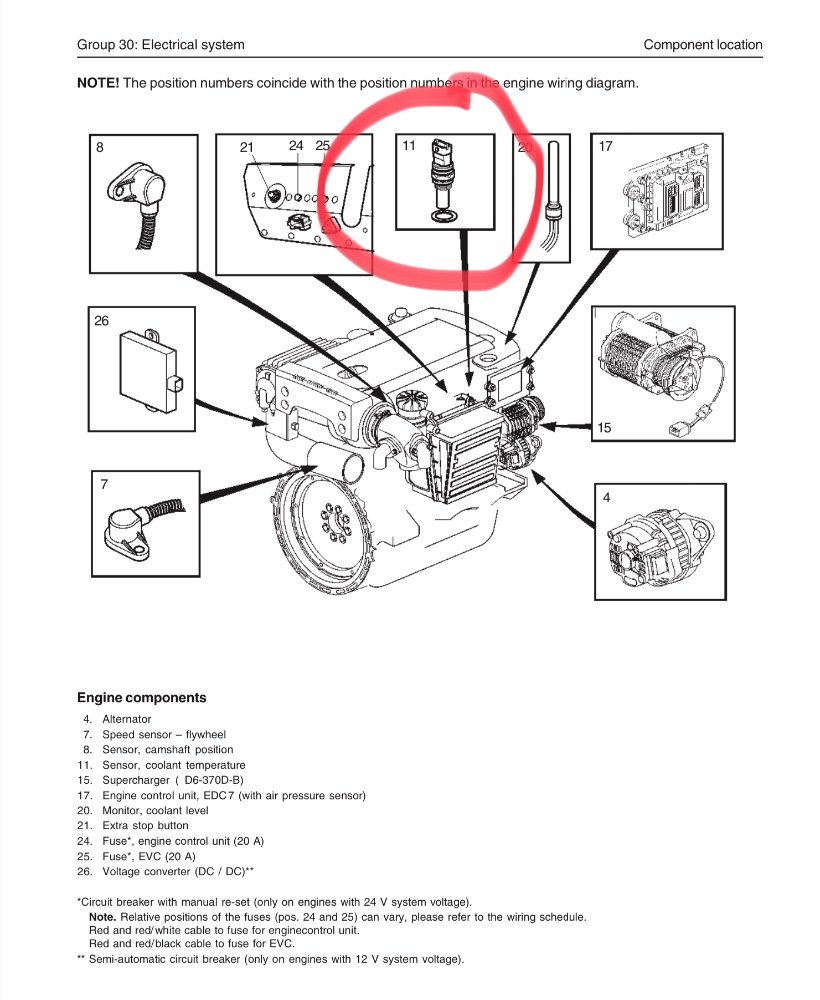

Har en båt med 2 D4 der det plutselig på ene motoren er at på instrumentet så hopper temperaturen fra 40 til 85 grader og i neste sekund ramler nåla ned på 0 igjen. Tenker at det kan være giveren som det er feil med.
Hvor er denne giveren plassert og er den grei å skifte
