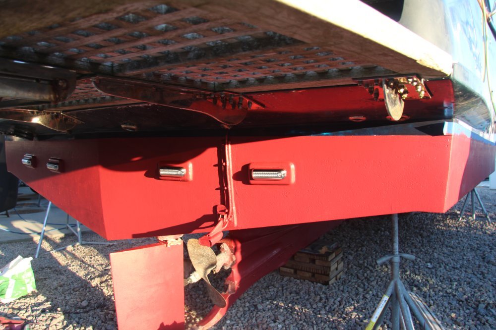

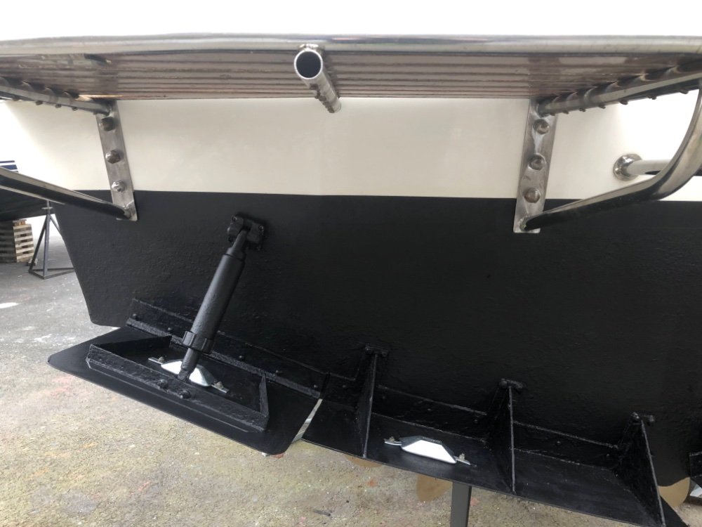

Ttor Startet 1.August.2022 Link til dette innlegget Startet 1.August.2022 Lurer på å kjøpe meg et ekkolodd til båten. Har dybdemåler fra før, men vil se litt bedre for bunnforhold og fiske. Båten har doble maskiner med fast aksling. Trimflaps ytterst på akterspeilet, og faste flaps på midten. Ideelt bør jeg ha svinger gjennom skroget, men da må jeg ut med alvorlig mye penger. Vurderer en Lowrance Hook Reveal 7. Denne koster 5 lapper, med 50/200 hekksvinger. Eller litt under 4 lapper uten svinger. Svinger for montering gjennom skrog ser ut til å koste en plass mellom 10 og 25 tusen. Så kommer 3-4 tusen til for å få båten på land. Har noen erfaring med å montere svingeren på hekken på lignende båt? Jeg skal bruke ekkoloddet når jeg ligger i ro eller går sakte. Eventuelt noen som har montert innvendig på skrog? Ser det kan løses med å montere svingeren i en boks fylt med kjøleveske eller hydraulikkolje. Innvendig vil den da komme 5-6 meter lengre framme, med de fordeler det gir. Slik ser hekken ut. Tenker på mulig plassering på fast flaps, omtrent ved anoden. Alternativt på trimflaps. De brukes bare i høy fart, og går bare ca 10 grader ned. Svinger Instrument Sitér dette innlegget Link to post
NilsPils Svart 1.August.2022 Link til dette innlegget Svart 1.August.2022 Jeg har ekstra ekkolodd på akterdekket med hekksvinger til bruk ved fiske og teinesetting. Det virker OK opp til lav dorgefart. Ved høyere hastighet er det totalt ubrukelig. Har ellers eget separat lodd med gjennomgående svinger for navigering. Sitér dette innlegget Hilsen Nils Rømcke som har tresnekka Tora og motorbåten SaowaneeJeg er litt gal, og trives ganske godt med det ................ Link to post

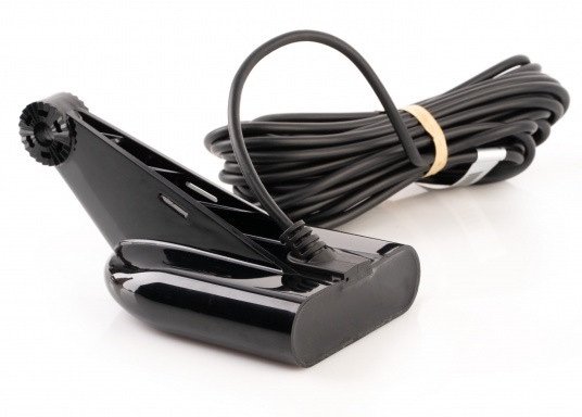

Okkaby Svart 1.August.2022 Link til dette innlegget Svart 1.August.2022 Vanlig standard gjennomgående svinger. Koster vel ca 2000kr. Å den er mye bedre løsning enn den utvendige. Her starter de fra noe under 2000. Ikke sikkert maritime har til Lowrance, men da har andre. https://www.maritim.no/svingere-og-sensorer?size=72 Sitér dette innlegget http://www.fuel-flow.no Få kontroll på dieselforbruket ombord med en forbruksmåler fra www.fuel-flow.no Link to post
Okkaby Svart 1.August.2022 Link til dette innlegget Svart 1.August.2022 Husker jeg ikke feil, så bruker Simrad å Lowrance samme plug https://seatronic.no/lowrance-p319-gjennomgaende-giver-i-plast-dybde-temp-9-pin-sort-plugg?gclid=EAIaIQobChMI9_Tzv86m-QIV4gWiAx0q1grMEAQYASABEgKUL_D_BwE Sitér dette innlegget http://www.fuel-flow.no Få kontroll på dieselforbruket ombord med en forbruksmåler fra www.fuel-flow.no Link to post
Ttor Svart 2.August.2022 Emnestarter Link til dette innlegget Svart 2.August.2022 Se der ja @Okkaby Det var noe helt annet enn de som kom opp der de selger ekkoloddet. Da får jeg vurdere å avvente det hele til båten skal på land til våren. Og så blir det vel aktuelt å vurdere andre ekkolodd også. Sitér dette innlegget Link to post
Okkaby Svart 2.August.2022 Link til dette innlegget Svart 2.August.2022 Ja er masse muligheter. Å det kan fort komme goe tilbud på ekkolodd utover høsten/vinteren. Midt i høysesongen er det nok lite tilbud. Sitér dette innlegget http://www.fuel-flow.no Få kontroll på dieselforbruket ombord med en forbruksmåler fra www.fuel-flow.no Link to post
abbor Svart 2.August.2022 Link til dette innlegget Svart 2.August.2022 B45 til ca 4 tusen er rimeligste alternativ i metall for Lowrance og Simrad. SS60 som koster i overkant av 500kr er et annet greit alternativ. Begge bruker samme 50/200 kHz element. Er nå på fisking på Møre i fra båten til en kamerat, med B60 (samme som SS60 men i bronse) og en Simrad GO12 XSE multifunksjonsskjerm så ser vi sei ned til 150m. https://www.hocom.no/p/15195/simrad-lowrance-xsonnic-airmar-b45 Sitér dette innlegget Link to post
