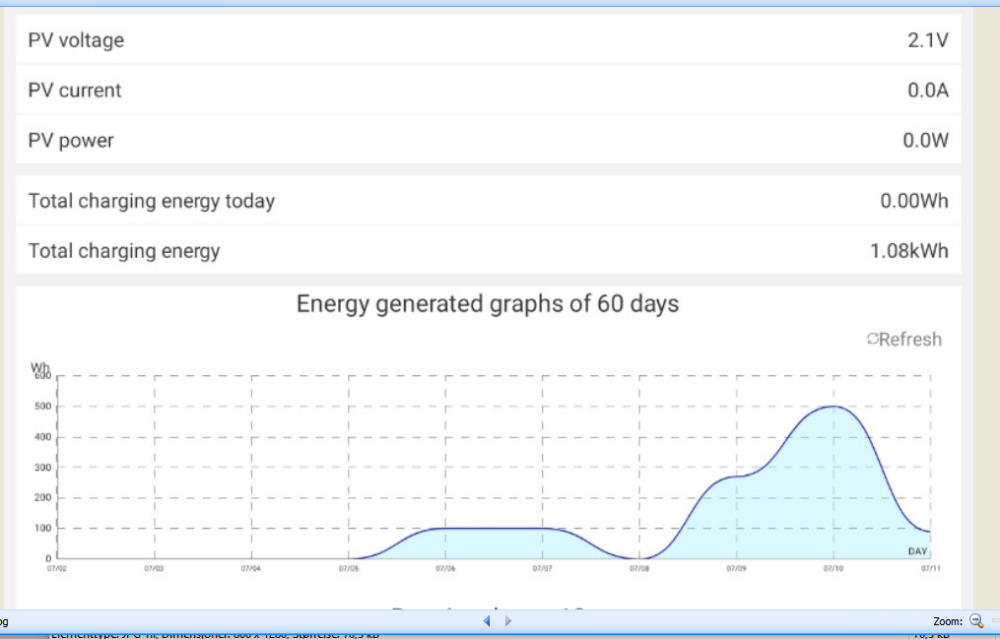

JRK Startet 2.August.2022 Link til dette innlegget Startet 2.August.2022 Hei, Har denne regulatoren fra biltema. Den fungerer som den skal, men har en mistanke om at den har en uheldig funskjon som kan ødelle batteriene mine. Monterte et par av disse i fjor og koblet de til hvert sitt solcellepanel. Når jeg kommer ned i båten kan spenningen være oppe i 14-14,3 volt lenge. Dette liker ikke mine AGM batterier ikke og lurer på om jeg kan ha skadet disse gjennom sommeren, da jeg mener kapasiteten har gått ned, Ser også at spenningen dropper raskere ne før ved belastning Som sagt den fungerer som den skal. Første trinn kjører den på til spenningen er 14,4, så skal den rugulere ned til 13,8, noe som også batteriladerne mine gjør. Men problemet mitt er at solcellene lader med maks 4 ampere og med 500 AH batteribank klarer den nesten aldri og toppe batteriene til 14,4 og derfor ligger spenningen for høyt hele tiden. Noen andre som har erfaring med denne? Sitér dette innlegget Link to post

SveinHa Svart 3.August.2022 Link til dette innlegget Svart 3.August.2022 JRK skrev 13 minutter siden: Uaktuelt, Da må jeg også legge opp tykkere Kabler. Dagens regulator er laget for AGM, Med unntak av mindre tap i regulator, samt seriekobling av paneler er det vel egentlig ikke noen fordeler generelt med MPPT fremfor PWM regulatorer Du trenger ikke skifte ledninger men du KAN ha en fordel av å seriekoble ved å få høyere spenning/mindre strøm inn til en MPPT regulator. Ulempen med seriekobling er om du får skygge på det ene panelet så hjelper det ikke om det er sol på det andre, da er det nokså dødt uansett. Det panelet med minst sol er "sjefen". JRK skrev for 17 timer siden: Men problemet mitt er at solcellene lader med maks 4 ampere og med 500 AH batteribank klarer den nesten aldri og toppe batteriene til 14,4 og derfor ligger spenningen for høyt hele tiden. Ligger spenningen på 14.4V så er allerede batteriene > 80% fulle... Jeg mistenker at selve ladeforløpet med bulk-absorption-float kanskje starter på nytt hver gang solen slukker og at du derfor stadig havner i bulk-absorption fasen og aldri kommer til float, kommer en sky forbi så starter ladeforløpet på nytt igjen. Tror jeg ville tatt kontakt med noen som kan disse sakene, f.eks. provolt.no Uten å vite noe om solsellene dine vil jeg tro at denne er RIKELIG stor nok: https://provolt.no/product/970979/victron-smartsolar-mppt-75-10 Sitér dette innlegget Vaksinehistorie, forelesning om propaganda fra Free University of Toronto (kortversjon 6 min). Brosjyre Barnevaksiner. Link to post

JRK Svart 3.August.2022 Emnestarter Link til dette innlegget Svart 3.August.2022 SveinHa skrev 51 minutter siden: Jeg mistenker at selve ladeforløpet med bulk-absorption-float kanskje starter på nytt hver gang solen slukker og at du derfor stadig havner i bulk-absorption fasen og aldri kommer til float, kommer en sky forbi så starter ladeforløpet på nytt igjen. Tror jeg ville tatt kontakt med noen som kan disse sakene, f.eks. provolt.no Her er nok en sansynlig forklaring. (Det burde jeg jo tenkt på selv )Da kan man jo faktisk ikke unngå problemet med denne type regulator. Tenker jeg rettnå ? Problemet er for høy vedlikeholds spenning. Om jeg skaffer en regulator med temperatursensor så vil vel denne også begrense ladingen om batteriene blir varme og det er kanskje det som skader batteriene? JRK Sitér dette innlegget Link to post

Fantino Svart 3.August.2022 Link til dette innlegget Svart 3.August.2022 Tipper batteripakken er for stor slik at regulator aldri går til float fordi ‘halestrømmen’ i absorpsjon er større enn kriteriet. Normalt skal regulator skifte til float når ladestrømmen ved 14.4V går under en viss prosent av max. Det burde kunne løses med regulator som kan konfigureres fritt. Sitér dette innlegget Link to post
