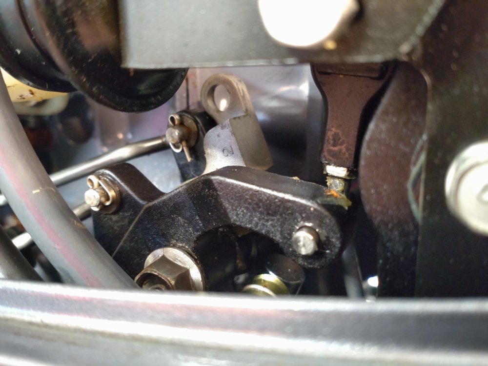

Sinvano Svart 5.August.2022 Emnestarter Link til dette innlegget Svart 5.August.2022 Ved nærmere inspeksjon så ser det jo ut til å være klart innvendig? Sitér dette innlegget Link to post

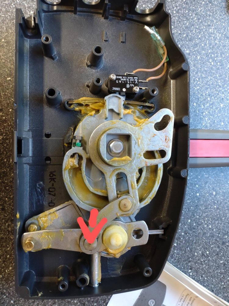

Sinvano Svart 20.August.2022 Emnestarter Link til dette innlegget Svart 20.August.2022 Her er boksen innvendig. Må jeg borre løs den delen som er klinket sammen her som jeg har merket? Sitér dette innlegget Link to post
dieselfan Svart 20.August.2022 Link til dette innlegget Svart 20.August.2022 Sinvano skrev for 4 timer siden: Her er boksen innvendig. Må jeg borre løs den delen som er klinket sammen her som jeg har merket? Det er mulig å klare en slik ombygging, men da skal du ha gode maskiner, og du må være dyktig på maskinering. Dette er ikke en batteridrilljobb. Om du skal prøve så anbefaler jeg å file ned overhøyde på "klinkene" og bore 4.2mm hull i senter, og gjenge M5 gjenger. Så kan du tilpasse en skive som er stor nok til at ikke faller ut. Jeg forsenket hullet i skiva og brukte en senkehodeskrue. Denne settes fast med sterk gjengelåsing slik at skiven ikke klemmer. Vil anbefale deg å kjøpe ombygningsdel Eller å selge den du har som er feil og kjøpe en som er riktig, da får du det originalt, uten slark og du unngår at kontrolleren låser seg under bruk. Sitér dette innlegget Link to post

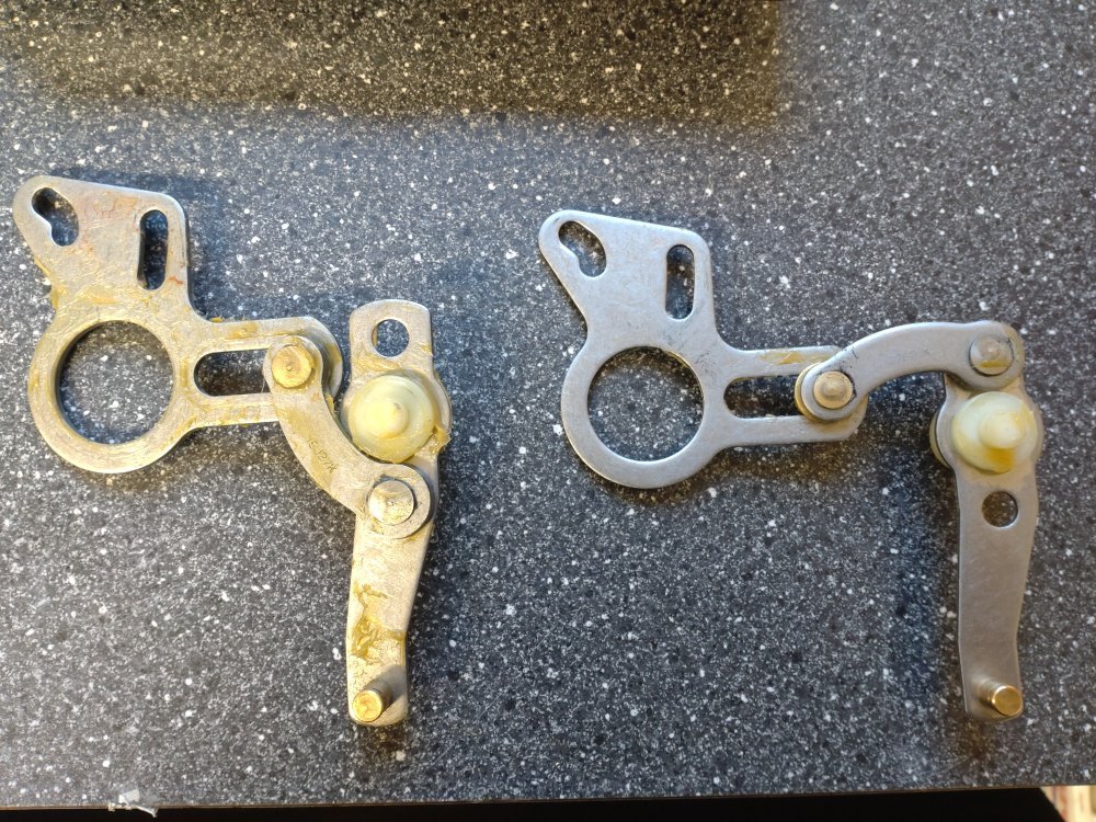

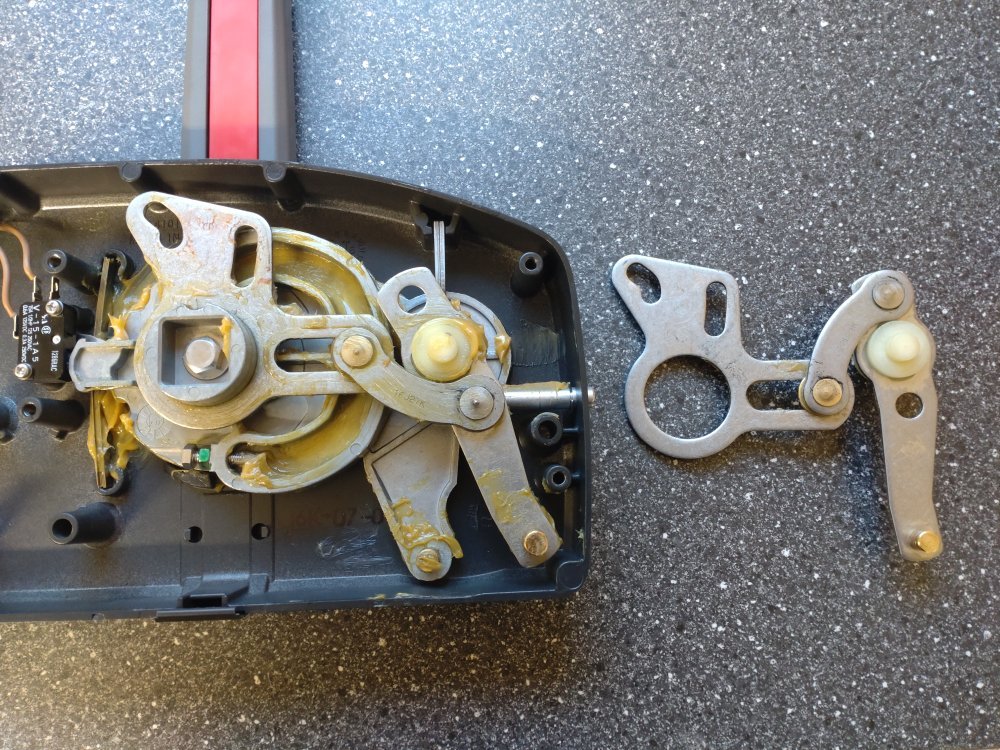

Sinvano Svart 21.August.2022 Emnestarter Link til dette innlegget Svart 21.August.2022 (redigert) Jeg tror nok jeg skal se om jeg kan få tak i ombyggingsdelen så kan jeg beholde push til en senere anledning eller selge den. Hadde ikke så lyst å begynne å fikle med boksen når den er helt ny. Men vi er enige om at feilen ligger der da? Gasstaget på motor skal bli dratt fremover for WOT, pull to open. Men nå blir gassvaier skyvet bakover altså push to open Redigert 21.August.2022 av Sinvano (see edit history) Sitér dette innlegget Link to post
dieselfan Svart 21.August.2022 Link til dette innlegget Svart 21.August.2022 Sinvano skrev 26 minutter siden: Hadde ikke så lyst å begynne å fikle med boksen når den er helt ny. Men vi er enige om at feilen ligger der da? Om jeg forholder meg kun til bildet ditt av 703 kontrolleren innvendig, så trenger du denne delen for å endre funksjon. Ser delen koster fra 250 til 1500kr.. Forsikre deg om at lenkearmen står i det andre hullet i forhold til den du har. https://www.ebay.com/itm/115273628653 https://www.ebay.com/itm/142098484963 Sitér dette innlegget Link to post
Sinvano Svart 21.August.2022 Emnestarter Link til dette innlegget Svart 21.August.2022 Ja, riktig. Da må jeg få tak i den delen. For slik det er nå blir gassvaier skyvet bakover når jeg skyver hendel på kontrollboks fremover og da slakker den på gassen på motoren. Sitér dette innlegget Link to post

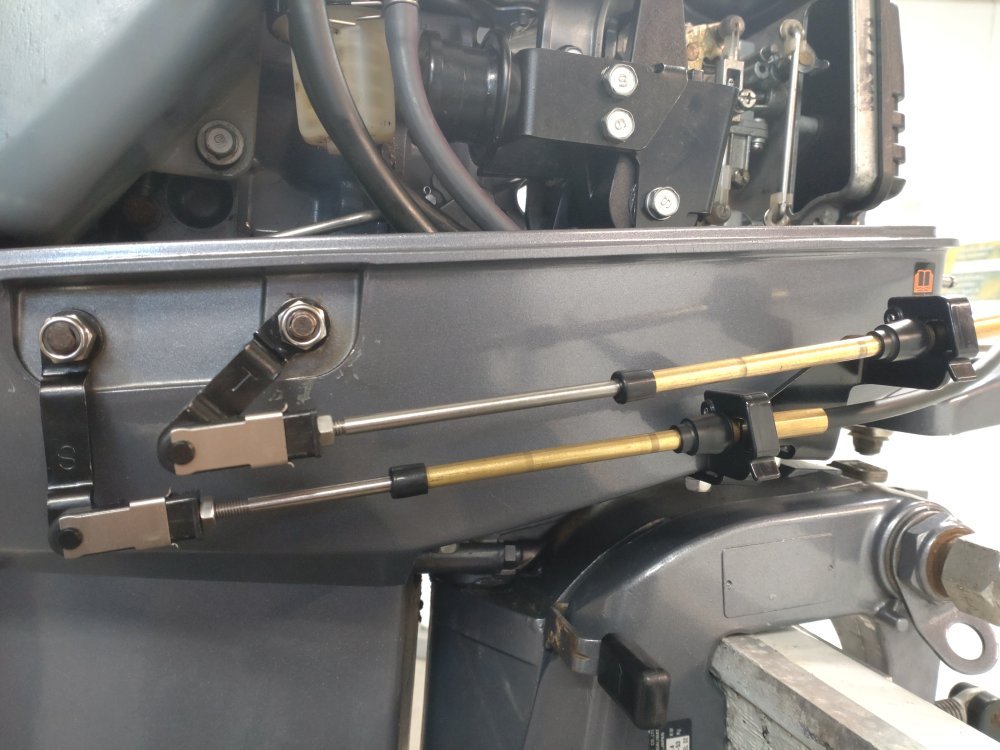

Sinvano Svart 23.August.2022 Emnestarter Link til dette innlegget Svart 23.August.2022 Da fikk jeg tak i ombyggingsdelen igår, og fikk skiftet denne. Nå ser det ut til å være slik det skal være. Jeg får starte opp ikveld og sjekke ordentlig med gir/gass, og evt en testtur. Her er bilde som viser monteringskit utvendig på motor. Sitér dette innlegget Link to post

Sinvano Svart 25.August.2022 Emnestarter Link til dette innlegget Svart 25.August.2022 Fikk startet opp og testet nettopp. Det virket.. nesten... Eneste problemet var at når jeg har gasset på og skal slakke av og sette i fri så går ikke gassvaier helt tilbake slik at den sviver meget høyt. Må manuelt sku gassvaier tilbake på selve motoren. Hvordan får jeg justert dette? Sitér dette innlegget Link to post
dieselfan Svart 25.August.2022 Link til dette innlegget Svart 25.August.2022 Sinvano skrev for 4 timer siden: Hvordan får jeg justert dette? Da høres det ut som du ikke har fått låst strømpa på gasskabelen. Sitér dette innlegget Link to post
Sinvano Svart 25.August.2022 Emnestarter Link til dette innlegget Svart 25.August.2022 dieselfan skrev 30 minutter siden: Da høres det ut som du ikke har fått låst strømpa på gasskabelen. Nå er jeg ikke helt med. Vil du forklare litt nærmere? Sitér dette innlegget Link to post
dieselfan Svart 25.August.2022 Link til dette innlegget Svart 25.August.2022 Sinvano skrev for 2 timer siden: Vil du forklare litt nærmere? Sinvano skrev for 2 timer siden: Da høres det ut som du ikke har fått låst strømpa på gasskabelen en kontrollkabel består av en ytterdel, strømpe, som må sitte fast i hver ende, og en innerdel, wire, som glir fritt i ytterdelen og overfører bevegelse fra den ene enden til den andre. Om ikke strømpa sitter fast, så blir overføringen unøyaktig. På bildet ser det veldig bra ut på motorsiden. Vil du sjekke om den sitter like fint fiksert på kontrollboks siden? Sitér dette innlegget Link to post
Sinvano Svart 26.August.2022 Emnestarter Link til dette innlegget Svart 26.August.2022 Ja, jeg kan få sjekket dette senere, men mener på at vaiere ble låst skikkelig i kontrollboksen. Først girkabel nedi sporet så en liten gummipakning og til slutt gassvaier og lokk skrudd fast. Disse endestykkene man kan justere i enden av kablene, kan det være de som forårsaker problemer? Sitér dette innlegget Link to post
