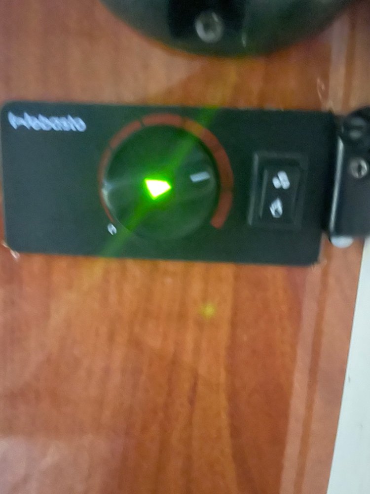

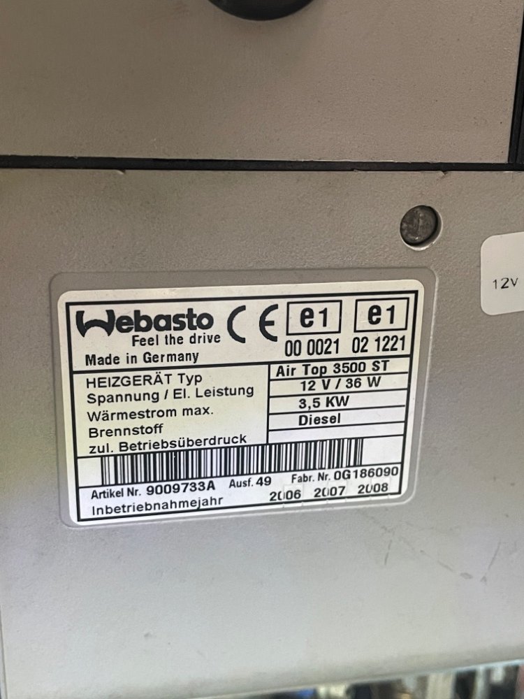

Maxum21 Startet 4.August.2022 Link til dette innlegget Startet 4.August.2022 Funger fint på full pupp. Skrur ned så stopper den. Starter ikkje i det hele tatt på halv styrke. Ingen feilmelding eller røyk Sitér dette innlegget Link to post
Gabi Svart 4.August.2022 Link til dette innlegget Svart 4.August.2022 Jeg hadde en sånn før. Har feilen kommet nylig? For det er termostaten du skrur på. Så halv styrke kan kanskje tilsvare feks 15 grader elns. Hvis du da har 20 grader inne og skrur ned til halve så vil den sikkert stoppe. Hvis temperaturen synker til 1-2 grader under det innstilte vil den sikkert starte opp igjen. Min Eberspacher stopper mener jeg dersom det blir 4-5 grader høyere enn det jeg har stilt til, dersom det feks er så varmt ute at den ikke klarer å regulere mindre varme. Sitér dette innlegget Link to post
Maxum21 Svart 4.August.2022 Emnestarter Link til dette innlegget Svart 4.August.2022 Har nettopp kjøpt båten å har vært slik siden. Det er mulig det du skriver, men ved halv styrke på termostaten stopper den å det blir egentlig veldig kaldt. Ved full guffe blir det ekstremt varmt, så vil nesten tru der må være en mellom ting. Men skal prøve å sjå litt nermere på akuratt det du skriver Sitér dette innlegget Link to post
Thomas_h Svart 4.August.2022 Link til dette innlegget Svart 4.August.2022 Jeg har en litt større model med digital skjerm, men har samme "problem". Mitt største utfordring er at det blir kaldt i lugarene da måleren står oppe i styrehuset. Og når den starter opp igjen så blir det VELDIG varmt i lugarene. Videre må jeg sette termostaten på 25 grader om sommeren når jeg er på tur for å holde dugg borte fra rutene når det er mange våte pasasjerer. Ellers stopper viften. Kan sette på bare vifte, men duggen kommer til slutt da også. Så skulle gjerne satt inn ekstra følere, og at viften skulle fortsatt å blåse selv om den ikke laget varme. Sorry for å kuppe tråden. ? Sitér dette innlegget Link to post
