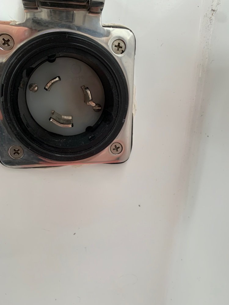

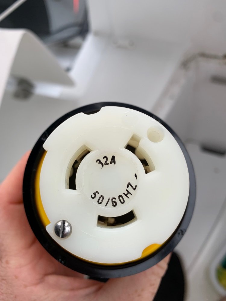

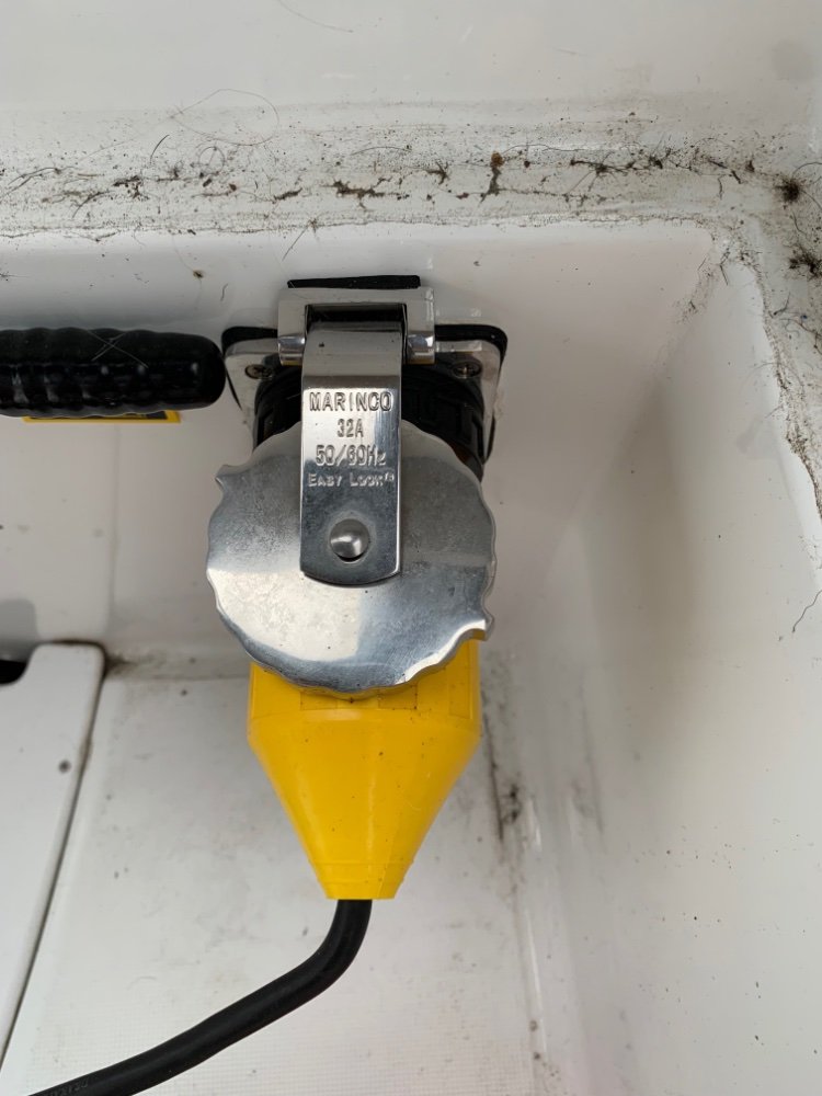

frankive Startet 5.August.2022 Link til dette innlegget Startet 5.August.2022 Hei. Disclaimer: Vet at utførelsen av dette skal gjøres av elektriker. Spørsmål handler utelukkende om å sjekke ut litt på forhånd for å være sikker på at "this is the way". På min Beneteau Antares 7.80 2017 er det installert 32A landstrømsinntak. Tenkte jeg skulle investere i en "gul" landstrømskabel, regnet med pris på rundt 2500,-. Finner dog ut at man må ha spesialkabel til dette inntaket opp mot 9000,- for 32A. "Typisk Fransk inntak", sier en leverandør som anbefaler meg å bare bytte ut inntakspluggen fra 32A til 16A som skal passer fint i eksisterende hull. Jeg har ikke vært nedi båten og sjekket enda, men jeg ser for meg at kablingen på baksiden også vil være mer enn 2,5mm2, kanskje 4-6mm2 med tanke på at det skal kunne ta 32A strøm. Med min flaks vil jeg anta at det nye inntaksstikket på 16A ikke støtter mer plass enn 2,5mm ledinger. Spørsmålet mitt er da: Er det noe annet som må gjøres enn å bytte selve plugge og koble på + - jord ledningene? (for elektrikeren..) Når dette er gjort, får jeg tilgang til langt rimeligere landstrømskabler, selv i beste kvalitet. En ny inntakskgntakt koster rundt 1,5 båtlapper. Sitér dette innlegget Link to post

Martin_ Svart 5.August.2022 Link til dette innlegget Svart 5.August.2022 Det 32A landstrømsinntaket du har er jo veldig bra. Ser ut til å være samme som jeg hadde, i syrefast stål. Var av veldig god kvalitet. Lokket i stål med gummipakning tetter helt når inntaket ikke er i bruk. Ville bare laget en overgang. Sitér dette innlegget Link to post
Thomas_h Svart 5.August.2022 Link til dette innlegget Svart 5.August.2022 Jeg har samme kontakt i en Jeanneau. I min båt er alt 16A etter inntaket. 16a jordfeilautomater, 16 ah skille og 2.5mm2 kabler. Jeg ville også bare beholdt kontakten. Hvis du ønsker gul/oransj pur kabel, så selges dette også på metervare forskjellige steder. Du kan sikkert også levere inn kontakten som fulgte med å få noen til å sette det sammen for deg hvis du ikke ønsker å gjøre det selv. Sitér dette innlegget Link to post

husky dane 85 Svart 6.August.2022 Link til dette innlegget Svart 6.August.2022 Har du eit bilde av støpselet på land kabelen din? Sitér dette innlegget Link to post
frankive Svart 6.August.2022 Emnestarter Link til dette innlegget Svart 6.August.2022 husky dane 85 skrev 11 minutter siden: Har du eit bilde av støpselet på land kabelen din? Nei, men kan ordna i morgen. Men det er overgangskabel fra dette inntaket til vanlig stikkontakt/schuko Sitér dette innlegget Link to post
Thomas_h Svart 6.August.2022 Link til dette innlegget Svart 6.August.2022 frankive skrev for 1 time siden: Hvilken kabel har du som går fra 32A inntak til 16A kabel? Jeg har fått laget en vanlig sort (kabeltype tilsvarende nevnt over) med den 32a kontakten som fulgte med båten. Dette var pga ferien stod for dør og hadde ikke tid å vente på PUR kabel. Men den jeg fikk laget var bare 10 meter, så tenkte å få laget en ny gul/oransje på 20 meter. De er litt bedre da de ikke farger av og er noe bedre mot vann over tid. Sitér dette innlegget Link to post
husky dane 85 Svart 6.August.2022 Link til dette innlegget Svart 6.August.2022 Skift kabelen du og bruk landstrøms inntaket som da er,er jo ikkje noko feil på da. Sitér dette innlegget Link to post
