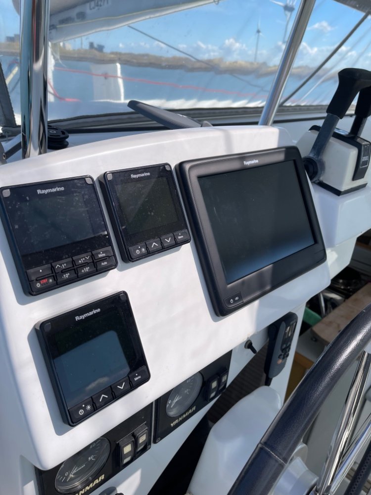

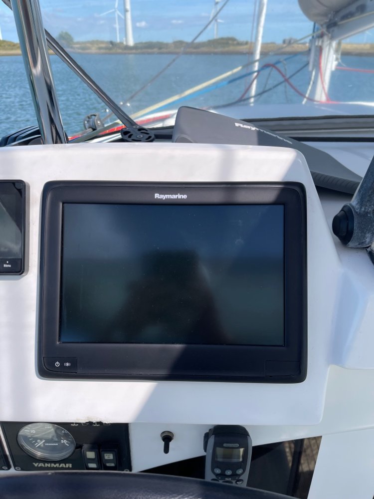

Careka Startet 7.August.2022 Link til dette innlegget Startet 7.August.2022 Jeg må bytte min a 128. med en axiom pluss, men min a 128 er infelt og lite plass på baksiden, så antar eg må ha egen kortleser, men hos butikkene står det at denne er til Axiom, axiom pro og XL, det står ikke pluss. ? så ha den en annen måte å putte kartet in ? finner ikke info på nettet. Min a128. hopper rundt, låser seg, slår seg av, slår plutselig autopiloten av. Blir værre å værre. så godt vi har ipad. som reserve. er pluss. vært de ekstra kronene. i forhold til den vanlige axiom ? 12" Sitér dette innlegget Det eneste du vil angre på at du har gjort, er alt det du ikke gjorde. "Do it to day." Medlem av: Ankerdrammens Venner. OCC,ESF, & SYC. http://lagoon380careka.blogspot.com/ Link to post

baatsman Svart 7.August.2022 Link til dette innlegget Svart 7.August.2022 Det er en kjent feil med A serien. I og med vi har Brk9 eksternt tastatur, så gikk jeg i menyen og fjernet muligheten for touch. Ellers er det innbyttepris på den plottern hvis du bytter til den nye modellen Sitér dette innlegget Vi sees! Link to post
Careka Svart 7.August.2022 Emnestarter Link til dette innlegget Svart 7.August.2022 (redigert) så kan løsningen være å kjøpe Br9 , er det et tastatur, ? hva med Mrk10. og så fjerne Toutch funksjon ? vil det da funke ? Redigert 7.August.2022 av Careka (see edit history) Sitér dette innlegget Det eneste du vil angre på at du har gjort, er alt det du ikke gjorde. "Do it to day." Medlem av: Ankerdrammens Venner. OCC,ESF, & SYC. http://lagoon380careka.blogspot.com/ Link to post
baatsman Svart 7.August.2022 Link til dette innlegget Svart 7.August.2022 Tror du må bruke 9. Men sjekk. Uiansett, sjekk om det er byttekampanje. Det er kjent problem, som Raymarine har innrømmet. Sitér dette innlegget Vi sees! Link to post
