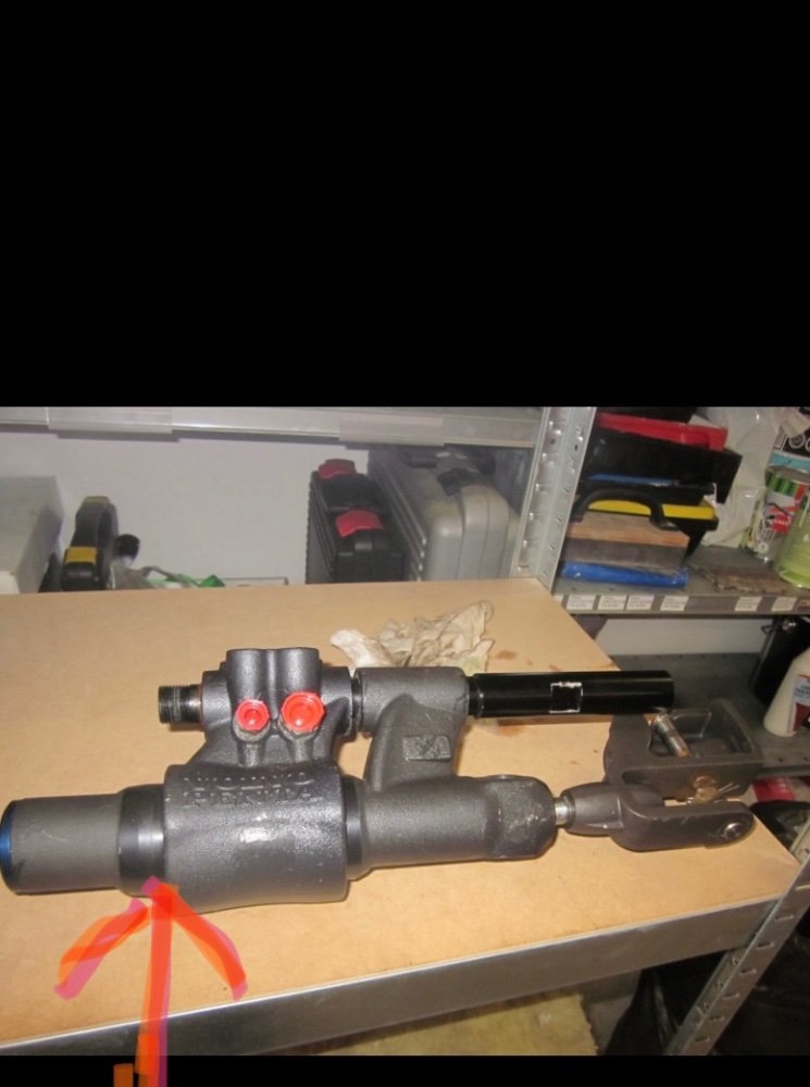

Styrecylinder utæt kan den renoveres
3600
3600 skrev 10 minutter siden:
skal der bestilles en komplet ny fra volvo og det er ikke lagervare hos volvo i danmark iøvrigt også rimelig dyrt
Har samme styresylinder i en av mine båter så jeg vil fortsette å følge din tråd.
Kommer til å kontakte de verksteder jeg har kontakt med for å sjekke om der finnes noen som har byttet den tetningen.
Var jeg deg ville jeg heller reparert og lagt 12000 til dieselbudsjettet...

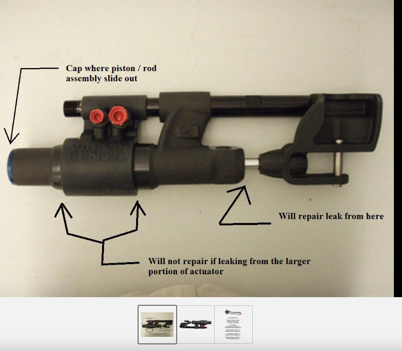

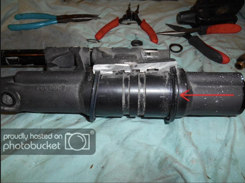

Den pakningen kan sikkert skaffes hos en forhandler eller firma som reparerer hydrauliks utstyr.
Pakningen ser ut som en vanlig tette ring. Om du kan demontere og måle
diameter og tykkelse på pakningen kan du høre med f.eks Tess her i Norge.
Eller på Aliexpress kan du søke på "hydraulic oil seal gasket" og finne riktig størrelse, om du vil kjøpe fra Kina.
F.eks lignende denne typen: 4X USH 40Mm X 50Mm X 6Mm Hydraulic Cylinder Rubber Oil Seal Ring| | - AliExpress.
