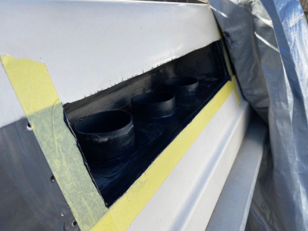

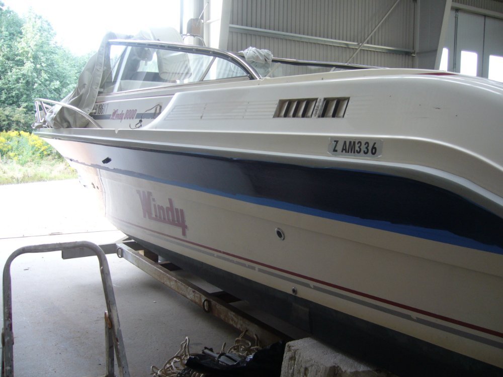

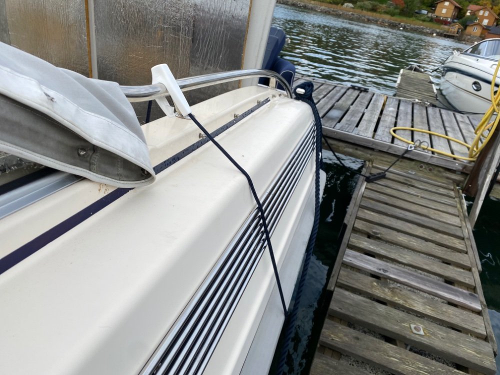

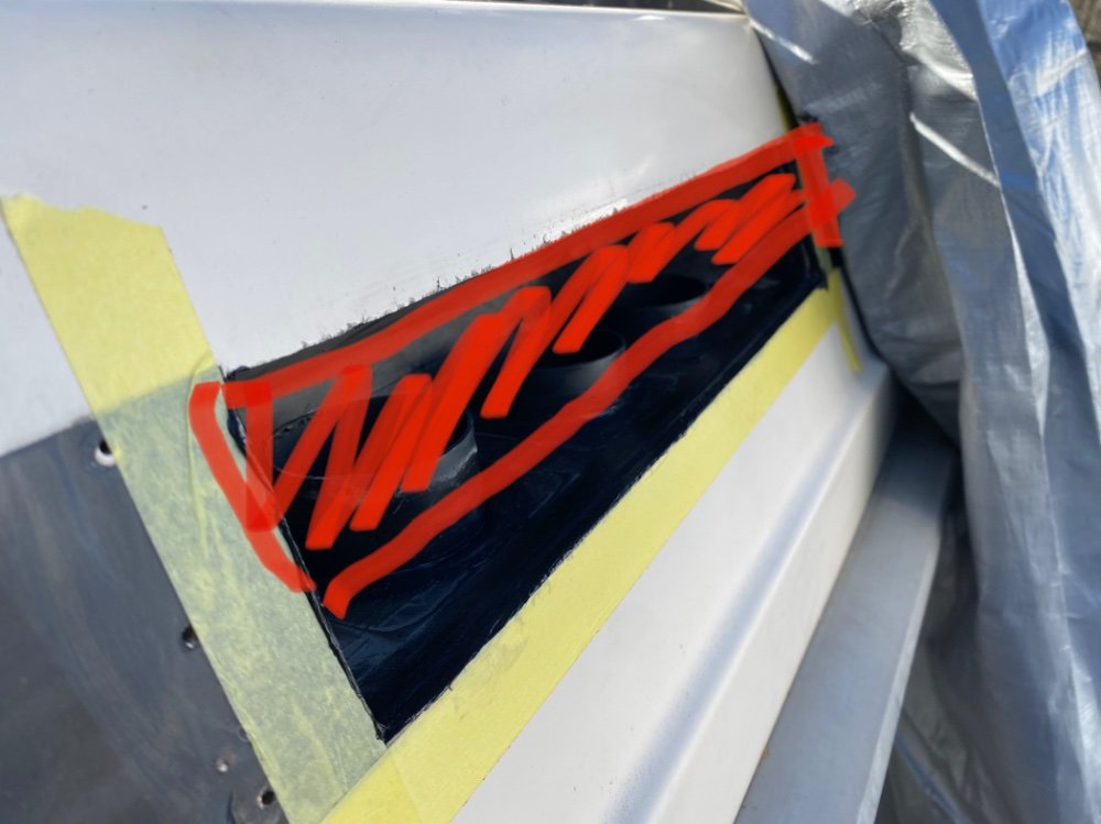

Jeg har luftet(!) emnet tidligere i min prosjekttråd, men ønsker innspill fra flere vedrørende designet på konstruksjonen av luftinntak på min Windy 8000. Disse inntakene er plassert på sidene bak på begge sider og er dekket med noen smekre rister i rustfritt stål. Ser pent ut, men…
Bak dekslene sitter det tre rørstusser som peker rett opp med den konsekvens at regnvann kommer inn gjennom lufteslangene til motorrommet. Skrogsiden skrår for sikkerhets skyld litt i feil retning slik at vann renner inn.
Er det noen som har noen gode ideer? Andre eiere av eldre Windy med samme problem? Min beste ide så langt er å få 3D-printet noen deksler til rørstussene som hindrer vann, men fortsatt slipper inn tilstrekkelig med luft. Det er forøvrig åpning fra motorrom frem til cockpit under dørken.

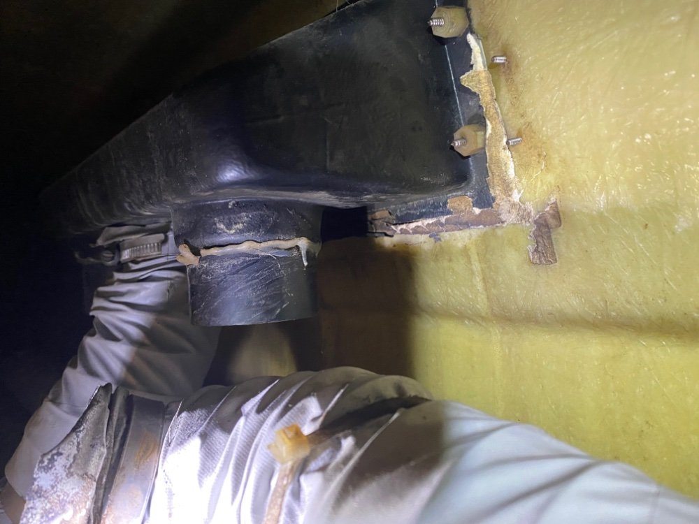

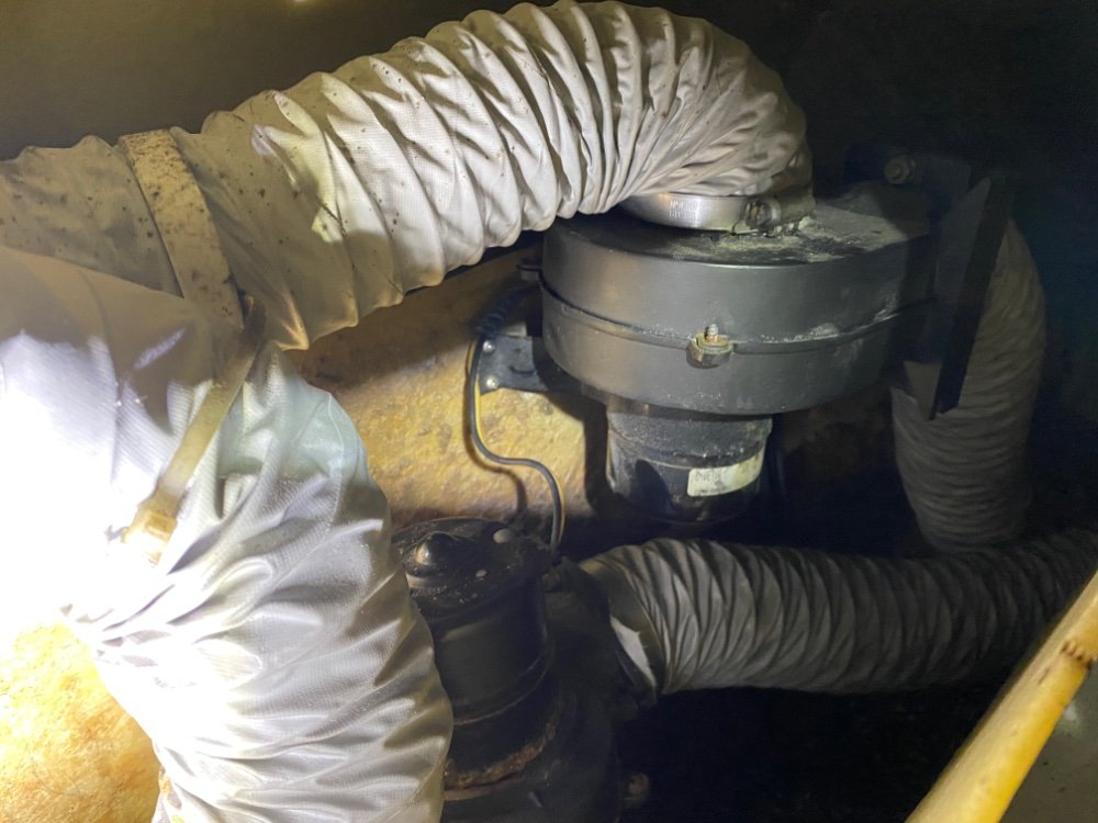

Her er et bilde fra innsiden, det er ingen mulighet for å montere lufteslangene annerledes, da må i så fall selve boksen redesignes og jeg hadde håpet å finne en mindre omfattende løsning.

Jeg har montert nye slanger etter at bildet ble tatt med fall slik at vannet samler seg i bilgen under motor, altså ingen direktekobling til motor. Her blir det lenset ut av en automatisk lensepumpe, men synes egentlig det burde gå an å holde tørt pluss at ved større nedbørsmengder over lengre tid blir det et uromoment for meg å vite at båten samler vann og er avhengig av en elektrisk lensepumpe. Problemet er ikke prekært, men synes dette burde la seg fikse slik at regnvann forblir på utsiden av skroget.

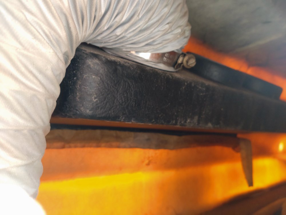

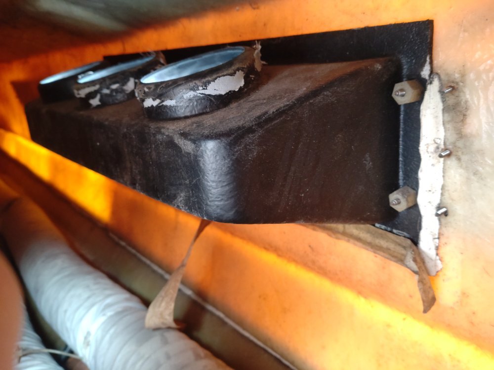

Dette bildet viser boksen fra innsiden på styrbord side. For å komme til her måtte jeg skru ut den lille oppbevaringsboksen på innsiden. Boksen med stusser er limt og skrudd fast, men hadde begynt å lekke så jeg tok en grundig runde med Tec7 i fjor høst. Nå kommer vann kun inn via stussene.
Om denne kan snus andre veien så er det nesten ikke nødvendig med slanger i det hele tatt. Eller hva tror du?

Slangene er vel for å dirigere luften dit du vil ha den. I min båt går en slange fra hver side fram til hver sin side av drivstofftanken. Resten går til motorrommet. Jeg kan prøve å få tatt noen bilder i morgen.
Vis hele sitatet
Bilder hadde vært supert. Må innrømme at jeg ikke har helt kontroll på alle slangene som går forover i båten. Jeg har kun to vifter i båten, en til bilge blower og en til toalettet. Begge står på styrbord side, men har ikke noen forbindelse med denne boksen med stusser.
Volvo Penta 5.7GXi-HF bensinmotor med DP-SM drev

Takk for bildene, det var oppklarende. Jeg synes dette seiler opp som kanskje den beste løsningen så langt. Jeg kan ikke komme på noen spesielt god grunn til å ha slanger i det hele tatt når stussene har åpningen vendt nedover. Kanskje dynamoen kunne hatt glede av en egen luftekanal, men min har ikke det i dag så det er ikke noe behov i min båt hvertfall.

Ristene på bildet styrer inn-/utlufting. Krompynten står utenpå.  Dette er originalt.  Stusser peker oppover.
