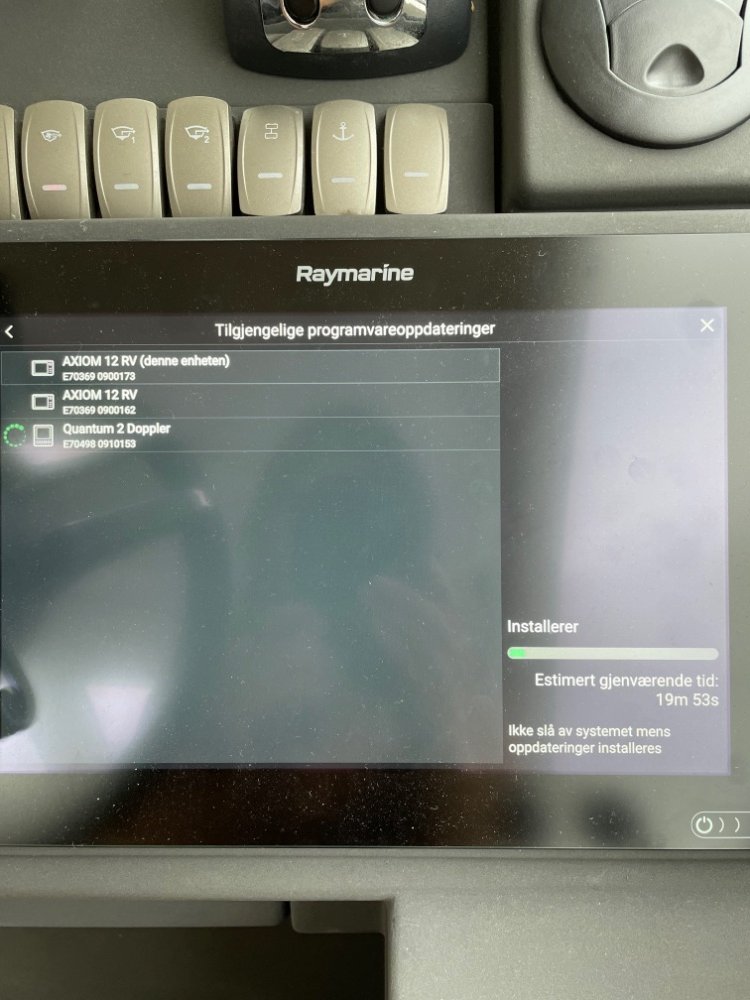

I og PK Svart 11.August.2022 Emnestarter Link til dette innlegget Svart 11.August.2022 Swingswong skrev 36 minutter siden: Ser andre båter deg? Det er vel også en stille funksjon, men det skal ikke ha noe med nmea å gjøre Usikker på om andre båter ser oss, men vi vises på Marine Traffic. Holder på å oppdatere plotterene nå. Ser den har lastet ned oppdateringer både til plotter og radar, men ingen tegn til at den har funnet oppdateringer til ais boksen så den har sikkert ikke kontakt med boksen enda…… Sitér dette innlegget Link to post
I og PK Svart 11.August.2022 Emnestarter Link til dette innlegget Svart 11.August.2022 I og PK skrev 2 minutter siden: Usikker på om andre båter ser oss, men vi vises på Marine Traffic. Holder på å oppdatere plotterene nå. Ser den har lastet ned oppdateringer både til plotter og radar, men ingen tegn til at den har funnet oppdateringer til ais boksen så den har sikkert ikke kontakt med boksen enda…… Sitér dette innlegget Link to post

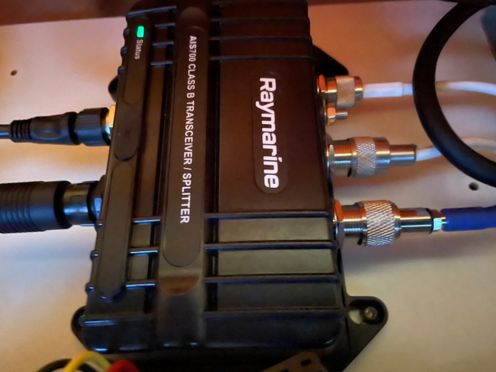

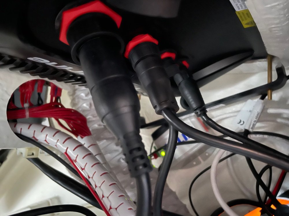

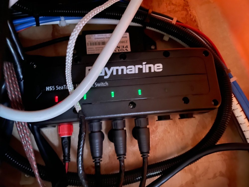

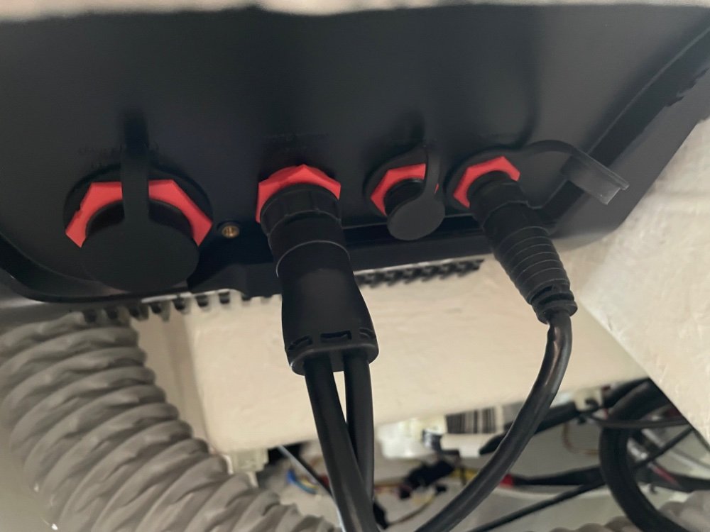

I og PK Svart 11.August.2022 Emnestarter Link til dette innlegget Svart 11.August.2022 Her er det myyyye ledninger for en analfabet i båtverden. Sender bilde av AIS boksen, seetalk og plotterene i håp om at noen av dere ser hvordan det er koblet. Jeg har lastet ned aispro2 på pc nå. Skal jeg ta ut alle andre ledninger fra ais boksen før jeg kobler mot pc? Sitér dette innlegget Link to post

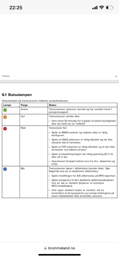

I og PK Svart 11.August.2022 Emnestarter Link til dette innlegget Svart 11.August.2022 (redigert) Chilli Solbris skrev 54 minutter siden: Det eneste tipset jeg har som også er nevnt er å sjekke at AIS er koblet til en egen antenne. Det mener jeg at den er og jeg tror det grønne lyset betyr at det er ok signal. Kan det stemme? Redigert 11.August.2022 av I og PK (see edit history) Sitér dette innlegget Link to post

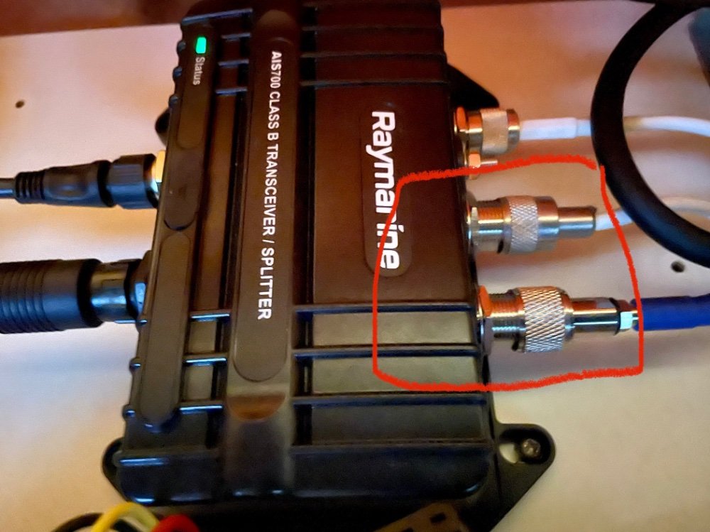

Bitteliten Svart 11.August.2022 Link til dette innlegget Svart 11.August.2022 (redigert) AIS 700 har innebygd antennesplitter. Det skal gå en coaxial fra AISen til VHFen din. fra VHF antenna inn i AIS 700. Så fra AIS700 til VHF. Redigert 11.August.2022 av Bitteliten (see edit history) Sitér dette innlegget Link to post
I og PK Svart 11.August.2022 Emnestarter Link til dette innlegget Svart 11.August.2022 Bitteliten skrev 21 minutter siden: AIS 700 har innebygd antennesplitter. Det skal gå en coaxial fra AISen til VHFen din. fra VHF antenna inn i AIS 700. Så fra AIS700 til VHF. Det er disse to kablene om jeg har skjønt brukerhåndboken rett. Sitér dette innlegget Link to post
