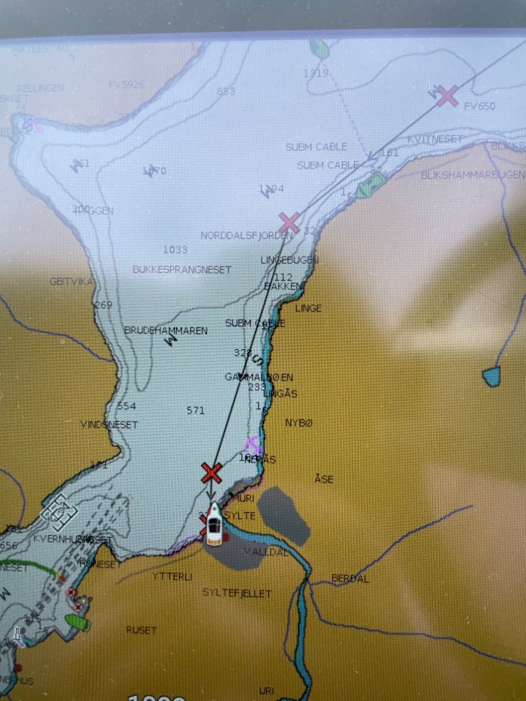

Takket være gode råd via sms fra en som kan mye, mye, mye mer enn oss er AIS 700 tilbake i nettverket (sammen med mye annet fra seatalk) og AIS objektene er tilbake i kart og radar??

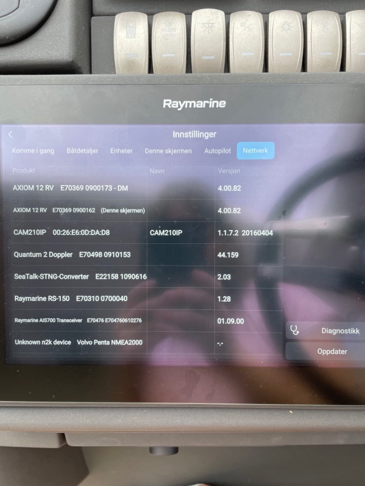

Løsningen var superenkel og tok mindre enn et minutt. Siden vi har to Axiom skjermer må vi passe på at skjermen som er kablet mot Seatalken må være datamaster. Tre tastetrykk på plotteren så var nettverket komplett igjen???
