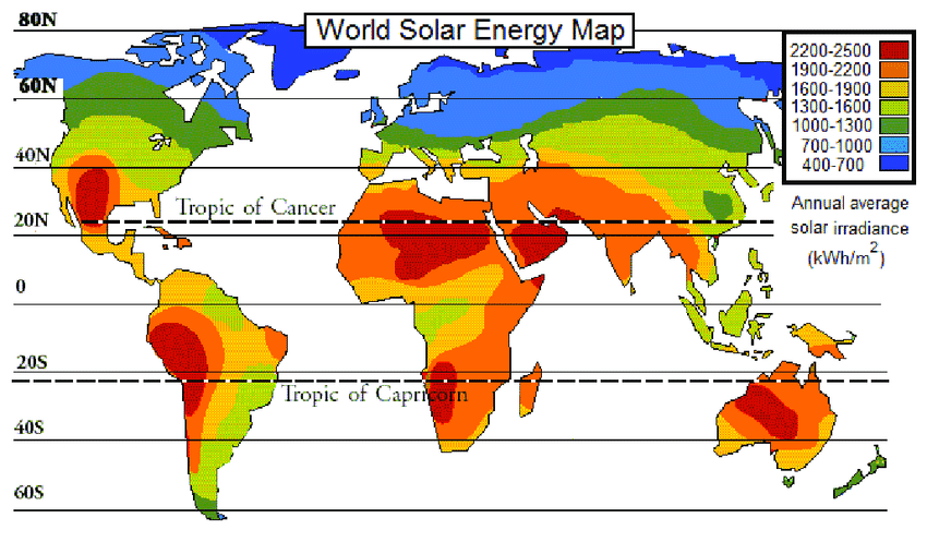

Dine resultater høres ganske kurante ut. Er ikke hver dag det er forhold til å oppnå nominell effekt eller mer her på ‘bjerget’. Har hatt fleksible paneler noen år og nå med ramme og min oppfatning er at det ikke er noen forskjell når panelene er nye. Når de fleksible eldes (blir matt osv) så går det raskere nedoverbakke med de. Nominell effekt er vel basert på irradians (om det heter det på norsk) 1000W/m2 og null vinkel samt optimale atmosfæriske forhold. Det har vi bare unntaksvis i Norge slik jeg har forstått det, ref feks denne figuren:
Så jeg ville ikke bekymret meg.

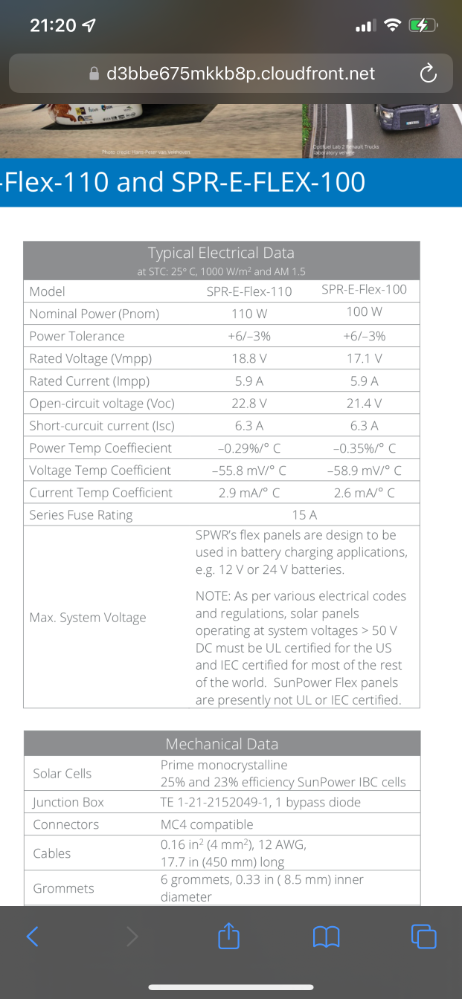

Hvis du finner detaljer spec ark pleier det å stå hvor mye spenning/effekt øker pr grad under nominell temperatur. Når du skal dimensjonere regulator ift seriekoblede paneler må du ta hensyn til dette, dvs legge til den ekstra spenningen til åpen krets spenning som er oppgitt ved 25 grader.
