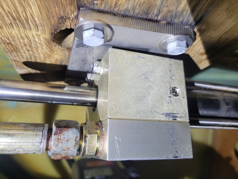

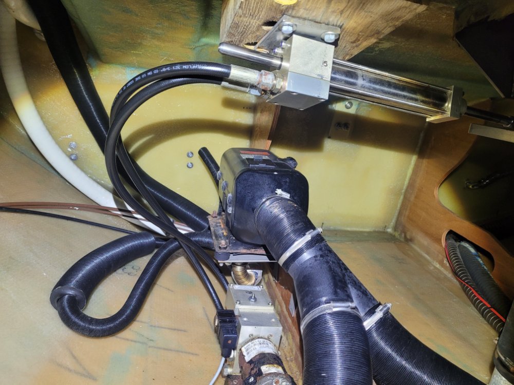

Lars Hansen Startet 11.August.2022 Link til dette innlegget Startet 11.August.2022 Har en Simrad AP16 autopilot med Simrad hydraulisk drivenhet som jeg mistenker har litt luft i systemet. Finner ikke lufteprosedyre i manualen til piloten, foreløpig ikke funnet dokumentasjon for drivenhet/sylinder. Sylinder står det ikke noe på, men går ut fra at dette også er Simrad, om ikke Bavaria har funnet på noe eget. Tror dette har stått i båten siden den var ny... Har denne unbrakoskruen noe med lufting å gjøre? Det er korte slanger ned til pumpa, men sylinderen står øverst i systemet... Sitér dette innlegget Link to post
Hulda Svart 12.August.2022 Link til dette innlegget Svart 12.August.2022 Tror ikke denne skruen er lufting, men det skader vel ikke å prøve å løsne litt på den. Til vanlig luftes dette systemet ved at hydraulikksylinderen kjøres ut og inn noen ganger. Og da kommer luften ut av lufteåpningen på toppen av oljereservoaret. Se siste bildet. Kan skjønne at du har problemer i så måte. I følge de tegninger jeg har sett, er anlegget ditt montert opp/ned. Sakene vil naturligvis fungere, men lufting vil bli mer utfordrende. Som sagt, prøv å løsne litt på unbrakoskruen. Jeg tror Simrad endret design etter kundens ønske, uten at papirarbeidet på spesialtilpasninger nødvendigvis ble gjort offentlig. Bortsett fra dette. Systemet er av meget høy kvalitet. Hulda har noe lignende montert, og mitt system er 40 år gammelt. Sylinderen min er overhalt med nye pakninger for 15 år siden, ellers har ingen ting blitt rørt. Sitér dette innlegget Link to post
Lars Hansen Svart 12.August.2022 Emnestarter Link til dette innlegget Svart 12.August.2022 Ok, for å være sikker på at all luft er ute, bør egentlig sakene demonteres og luftes med pumpa øverst. Er egentlig ikke mange skruene for å få til det... Sitér dette innlegget Link to post
Hulda Svart 12.August.2022 Link til dette innlegget Svart 12.August.2022 larshans1 skrev for 6 timer siden: Ok, for å være sikker på at all luft er ute, bør egentlig sakene demonteres og luftes med pumpa øverst. Er egentlig ikke mange skruene for å få til det... Grei plan. Sitér dette innlegget Link to post
