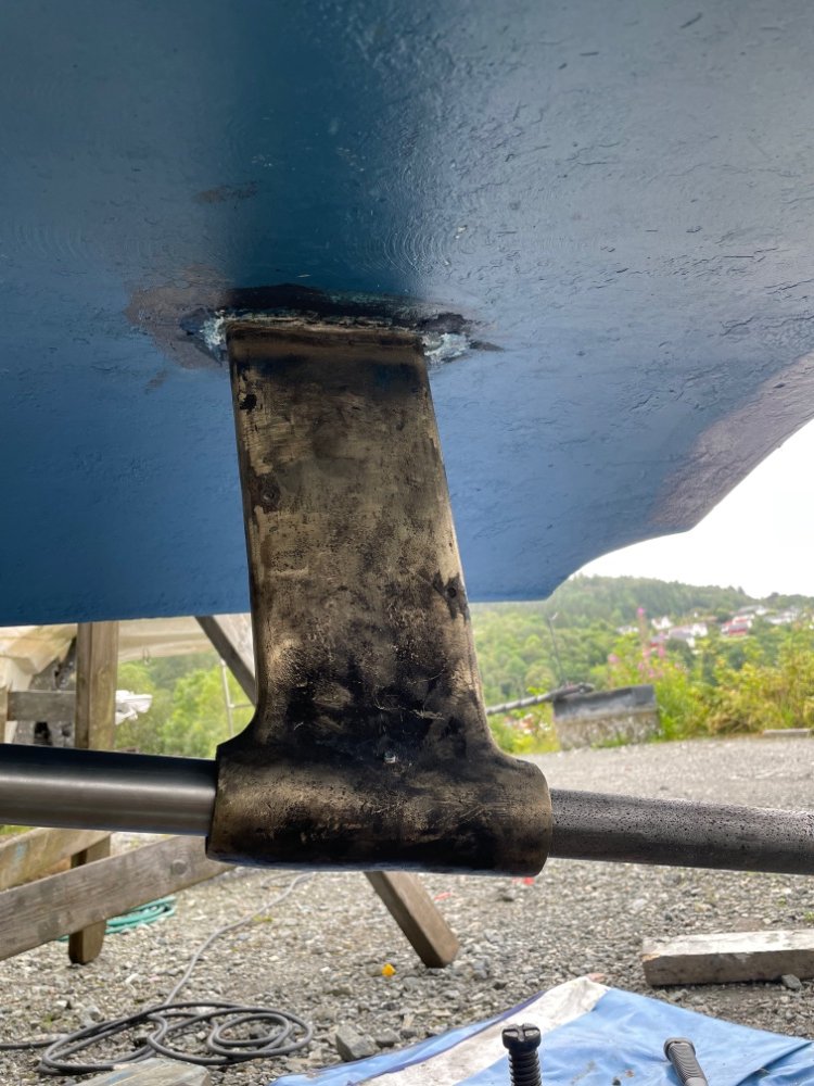

Holder på å hjelpe en kamerat som var uheldig å kjørte på en stokk med sin Wiking 28AC. Vibrasjoner i propellanlegg som følger.
Aksling er full i tæringer så den blir byttet.
Aksel braketten har fått seg en liten bøy. Planen var å varmebehandle den og prøve å sjokke den tilbake.
Ser nå at dette ikke lar seg gjøre da bøyen er helt oppe mot skroget så har ingen muligheter til å få kjølt ned under varming.
Ser då ingen annen utvei enn å demontere hele driten og se om det lar seg reparere eventuelt bytte den.

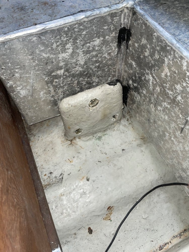

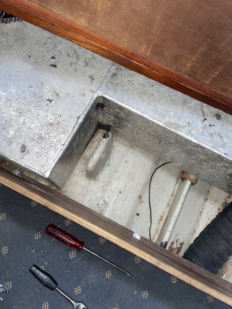

Har løsnet de 3 boltene innvendig og prøvd å lirke å lure i braketten. Det er bevegelse men den kommer ikke nedover. Har forstått det sann at disse ofte er støpt inn? Må hele klumpen på innsiden fjernes? Boltene er mao. kun en sikring for at ikke braketten skal løsne fra støpen?
Noen som vil dele riktig framgangsmåte på hvordan angripe denne utfordringen??
