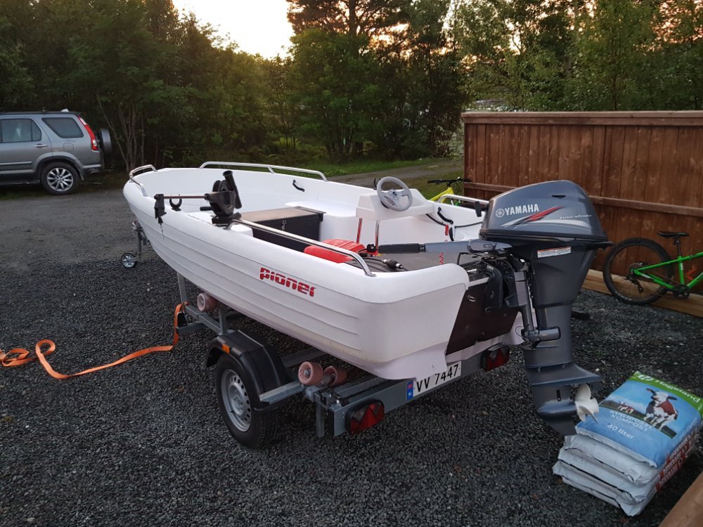

Rune.f Startet 18.August.2022 Link til dette innlegget Startet 18.August.2022 Har en 2019 F9.9 oppsatt av forhandlet med 20hk forgasser, den står på en Pioner 15 Allround, kjøpte båten brukt for ett par mnd siden, lite brukt/få timer, gått i ett stort fjellvann siden ny. Målte 19kn med 2 voksne + noe utstyr i starten, det eneste jeg har gjort er å drenere flottør kammer, renset bensinfiltret å satt i nye plugger, har plutselig mistet fart og rpm, går nå 19kn med kun meg ombord (dvs samme fart med ca 150kg mindre ombord) på 56-5700rpm. Propell er 9.25×9. Noen som har opplevd lignende med denne modellen ? PS...hva oppnår andre i knop med Pioner 15 Allround med samme motor ? Sitér dette innlegget Link to post
