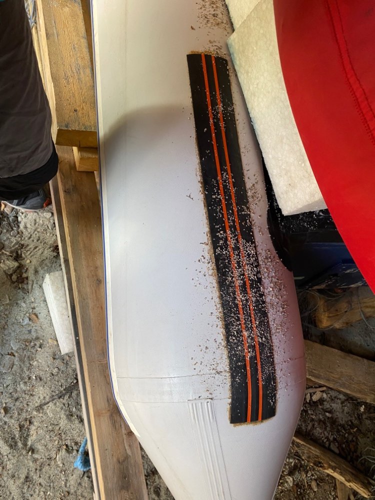

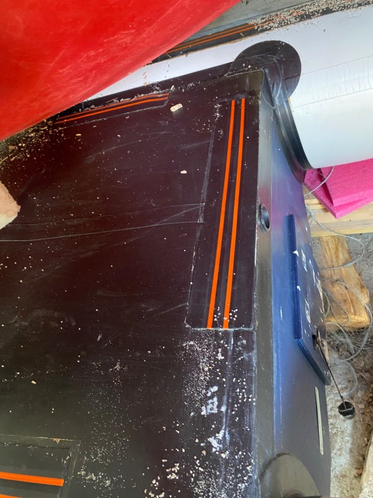

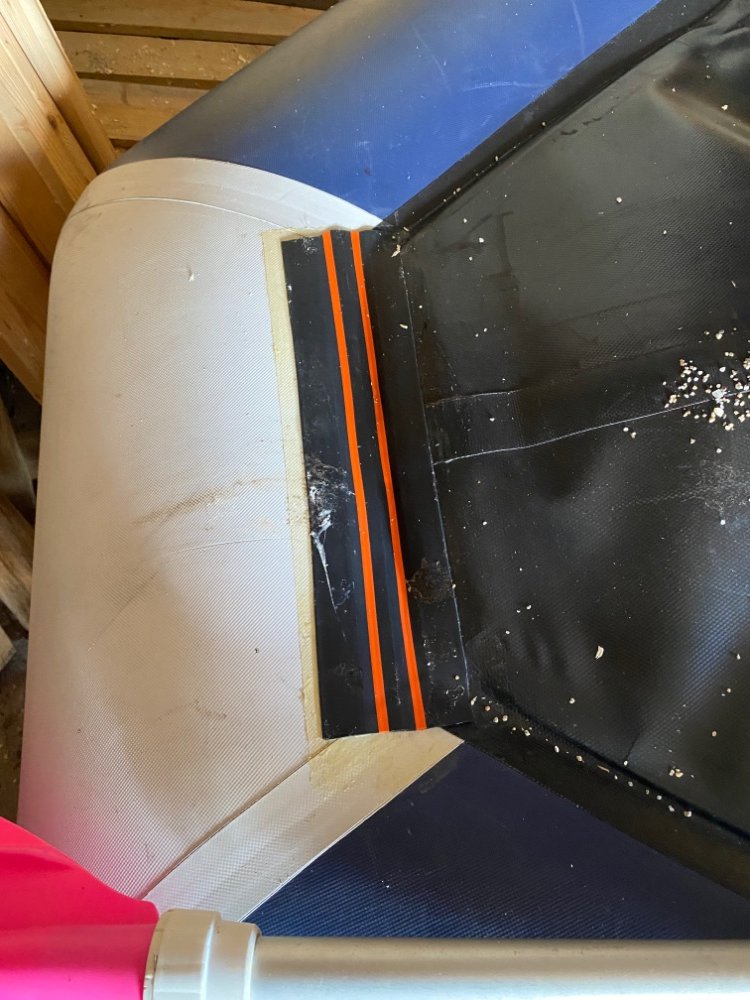

glalaks Svart 5.September.2022 Link til dette innlegget Svart 5.September.2022 Tok et par bilder i helga av båten. I baugen hadde bunnen løsnet fra pontongene. Ble vått i båten. Limte sammen og la på en gummilist. Sitér dette innlegget Båtbensin burde man fått på blåresept! Samme med ankerdrammen. Det er jo den beste medisin! Link to post
