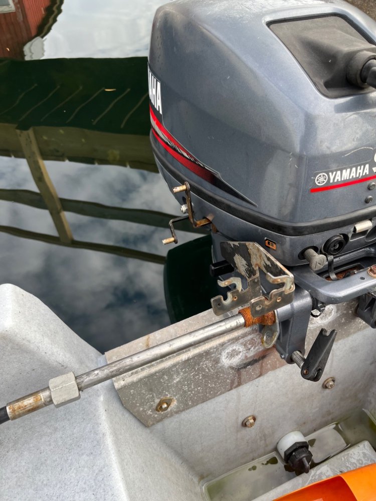

Danihell Startet 20.August.2022 Link til dette innlegget Startet 20.August.2022 (redigert) Hei jeg mistenker at det er en liten bøy på røre.jeg for den halvveis igjennom. jeg kjøpte nytt rør monterte dette men samme feilen har oppstått. Den sklir fint halvveis så blir den litt hard på ratte? Noen som vet om dette kan bores opp så den ikke for den harde motstanden der røre er litt bøyd ? setter utrolig pris på tilbake meldinger!! Redigert 20.August.2022 av Danihell (see edit history) Sitér dette innlegget Link to post
Sinvano Svart 20.August.2022 Link til dette innlegget Svart 20.August.2022 Har du sett gjennom røret at det er åpent hele veien? Sitér dette innlegget Link to post
Danihell Svart 20.August.2022 Emnestarter Link til dette innlegget Svart 20.August.2022 Hei! Ja det er helt åpent. Mistenker at det er kommet en lite bøy på røre? Sitér dette innlegget Link to post
Sinvano Svart 20.August.2022 Link til dette innlegget Svart 20.August.2022 Men du kjøpte nytt rør og fremdeles samme feil? Sitér dette innlegget Link to post
Danihell Svart 20.August.2022 Emnestarter Link til dette innlegget Svart 20.August.2022 Ja nytt rør. Men tipper au at motor feste er noe bøyd opp etter årene. Så når en skrur dette på plass med de 2 Store låse mutterene på sia så har dette tving seg litt en i posisjon. Men dette er bare min teori. Sitér dette innlegget Link to post
Sinvano Svart 20.August.2022 Link til dette innlegget Svart 20.August.2022 Er det røret på selve motoren du byttet ut? Har du forsøkt å smøre styrevaier med noe? Sitér dette innlegget Link to post
brs Svart 20.August.2022 Link til dette innlegget Svart 20.August.2022 Hon litt inne i røret, så vil det gå fint. Sitér dette innlegget Link to post
dieselfan Svart 20.August.2022 Link til dette innlegget Svart 20.August.2022 Danihell skrev for 3 timer siden: Men tipper au at motor feste er noe bøyd opp etter årene. Den generasjonen Yamaha har nesten ingen sykdommer men den ryster ganske kraftig i styrerøret, dessverre Du kan sage en 5cm lang splitt i en 40cm lang stang, og tre inn grovt smergelpapir som du spinner opp på stanga til det er passe tykt til å gå trangt innvendig i røret. Så kjører du drill mens du beveger inn og ut fra begge sider til det er rent innvendig. Når det er gjort påfører du rikelig med vannfast fett slik at det ikke ruster igjen... Sitér dette innlegget Link to post

19 fot Svart 21.August.2022 Link til dette innlegget Svart 21.August.2022 dieselfan skrev for 14 timer siden: Du kan sage en 5cm lang splitt i en 40cm lang stang, og tre inn grovt smergelpapir som du spinner opp på stanga til det er passe tykt til å gå trangt innvendig i røret. Så kjører du drill mens du beveger inn og ut fra begge sider til det er rent innvendig. Når det er gjort påfører du rikelig med vannfast fett slik at det ikke ruster igjen... Når jeg har hatt behov for å pusse innvendig har jeg ofte brukt en lignende metode, men litt enklere. Istedenfor å splitte en stang for å feste smergelpapiret har jeg bare tatt en teipbit på enden av smergelpapiret og noen runder rundt stanga (feks et bor) som passer i drillen. Så lenge teipen går noen runder rundt boret sitter det godt, og så lenge smergelpapiret går endel runder rundt boret så er teipen også godt beskyttet og får avlastning for strekk-krefter og dermed holder det som regel lenge nok til at jobben fullføres. Sitér dette innlegget Link to post
19 fot Svart 21.August.2022 Link til dette innlegget Svart 21.August.2022 Danihell skrev On 20.8.2022 at 15.26: Hei jeg mistenker at det er en liten bøy på røre.jeg for den halvveis igjennom. jeg kjøpte nytt rør monterte dette men samme feilen har oppstått. Den sklir fint halvveis så blir den litt hard på ratte? Noen som vet om dette kan bores opp så den ikke for den harde motstanden der røre er litt bøyd ? setter utrolig pris på tilbake meldinger!! Velkommen til Båtplassen, du følger opp spørsmåls-tråden din og det er bra, fortsett med det og forell hvordan det gikk med denne saken (altfor mange som bare spør om noe og får svar og så hører man aldri noe mer fra dem). Det er litt uklart hvilket rør du mener er skjevt og har kjøpt et til av med samme resultat og hva som er problemstillinga. Tenkte først at det var å få montert vaiersettet inn i det rustne røret på motoren som var problemet, men begynte å lure litt da jeg leste at den blir hard på rattet, som jo kan tyde på skjevhet i det som følger med vaieren. Hvis bevegelse i vaiersystemet er problemet, dro du denne frem og tilbake før montering som en test på om den beveget seg lett da? Kan det evt ha blitt bøy hvis du måtte tvinge det gjennom en sving før du kom frem til målet? Ser du har løsnet motoren og flyttet den litt til siden for å få på plass det litt blanke røret inn i det rustne, kan det hende du har brukt litt for mye makt fremfor å flytte nok på motoren (evt ta den helt av for å få tredd inn nytt rør)? Her kommer mye an på hvor hullet i motorbrønn er i forhold til det rustne røret på motoren (om det er på linje). Jeg måtte også løsne motoren litt da jeg byttet til tilsvarende løsning på min 30 hk Suzuki og ting ikke var helt på linje (hadde annerledes styresystem før). Om ting er rett eller bøyd kan man ofte se ved å sikte langs det eller legge noe rett langs det. Er det demontert kan du også rulle det over et bord og se om det ruller jevnt og fint eller rykkete. Om du tvinger et rør inn i et annet og skal fine ut hvor det kniper kan du se etter merker for å finne ut hvor du evt bør file eller pusse. Sitér dette innlegget Link to post

tkb Svart 22.August.2022 Link til dette innlegget Svart 22.August.2022 Vi skulle montere hydraulisk styring på en 86 mod 90 mercury. Røret var så rustent innvendig at det var umulig å få noe inn. Vi pusset og filte, men det var for stor jobb. Kjøpte 16mm bor og borret fra begge sider. Ble helt perfekt, godt innsatt nå med vannfast fett? Sitér dette innlegget Link to post
paxo Svart 22.August.2022 Link til dette innlegget Svart 22.August.2022 Røret på motoren ser da ikke nytt ut? Rødt av rust. Sitér dette innlegget Link to post
19 fot Svart 23.August.2022 Link til dette innlegget Svart 23.August.2022 index skrev for 21 timer siden: 19 fot skrev On 21.8.2022 at 16.58: Det er litt uklart hvilket rør du mener er skjevt og har kjøpt et til av med samme resultat og hva som er problemstillinga. Det er jo bare ett rør her. Tiltrøret, det lett rustne som går gjennom braketten. det er ikke mye klaring i disse, og ørlite rust er alt som skal til for at til for at ting skal gå tregt. Jeg skulle skiftet styrewire på min i fjor, men det er ikke plass til å få den ut av røret uten å løsne motoren og flytte den litt. Så da blir den nok værende en stund til tenker jeg. Her er det flere rør inni hverandre. 1. Tiltrøret som du nevner (det rustfargede på motoren) er det ytterste. 2. Inni der er røret/hylsa som skal stå stille inni tiltrøret, og den kan lett bli bøyd hvis det brukes for mye makt ved montering, enten fordi hullene det skal gjennom ikke er på linje, eller fordi man rett og slett tar i mye i et forsøk på å presse det gjennom et rustent og trangt rør. 3. Og inni der igjen er delen som beveger seg sideveis når man svinger. Sannsynligvis et rør det også hvor vaieren går inni (kan hende det er massivt metall, men lite trolig da det er bedre å feste vaieren godt inni et rør enn mot en ende når det hele skal inni rør nummer 2. I mitt tilfellel så måtte vaieren byttes da den var røket tvers av så jeg ikke hadde styring inntil dette le fikset (kan jo vinge en motor ved å holde i braketten, men det er ingen god løsning). Å løsne og feste på motoren igjen var forholdsvis kurant, selv om den var boltet fast (trådstarter har det litt enklere) og det er litt plundrete å ligge på magen under trang baktofte og skru. Sitér dette innlegget Link to post
index Svart 23.August.2022 Link til dette innlegget Svart 23.August.2022 19 fot skrev 6 minutter siden: Her er det flere rør inni hverandre. Rør i rør? Det høres litt rart ut... Sitér dette innlegget "First they ignore you, then they ridicule you, then they fight you, then you win." - Mahatma Gandhi Link to post
19 fot Svart 23.August.2022 Link til dette innlegget Svart 23.August.2022 index skrev Just now: 19 fot skrev 8 minutter siden: Her er det flere rør inni hverandre. Rør i rør? Det høres litt rart ut... Rør i rør er helt vanlig opplegg for vann i hus (har det selv i mitt hus), så det er et velkjent begrep. Og når man har noe rundt av metall med en innerdiameter og en ytterdimatere så kan man kalle det et rør. Og slike er det 3 av inni hverandre (muligens bare 2), og da kunne det vært greit med en avklaring fra trådstarter på hvilket rør det er snakk om som er bøyd her. Det er jo kjøpt inn en gang til, men alt på bildet ser jo gammelt ut, så det er nok tatt før nytt rør ble montert. Sitér dette innlegget Link to post
index Svart 23.August.2022 Link til dette innlegget Svart 23.August.2022 19 fot skrev 2 minutter siden: Rør i rør er helt vanlig opplegg for vann i hus (har det selv i mitt hus), så det er et velkjent begrep. Ja, men det har ingenting med båt å gjøre. Jeg har aldri sett tre rør inni hverandre på påhengs noen gang. Men det kan jo finnes for alt jeg vet. Sitér dette innlegget "First they ignore you, then they ridicule you, then they fight you, then you win." - Mahatma Gandhi Link to post
19 fot Svart 23.August.2022 Link til dette innlegget Svart 23.August.2022 index skrev 1 minutt siden: Jeg har aldri sett tre rør inni hverandre på påhengs noen gang. Men det kan jo finnes for alt jeg vet. Ytterste røret er en del av påhengsmotoren, mens de 2 rørene innerst (eller et) er en del av vaiersettet man trer inni røret på motoren. Sitér dette innlegget Link to post
index Svart 23.August.2022 Link til dette innlegget Svart 23.August.2022 Det var det mellom jeg ikke skjønte noe av. Jeg vet hvordan et tilrør og en styrewire ser ut.... Sitér dette innlegget "First they ignore you, then they ridicule you, then they fight you, then you win." - Mahatma Gandhi Link to post
Danihell Svart 23.August.2022 Emnestarter Link til dette innlegget Svart 23.August.2022 Tusen Takk for god respons fra dere som har skrevet. Diagnosen på feilen var litt bøyd rør. Nærmere sakt røre som sitter på braketten. Sendte motoren opp til mitt lokale båtsenter? der bårte de opp røre hvor mange MM vet jeg ikke. Men nå sklir det silkemykt! kontroll boks og vaiere montert i dag,så nå er fiske jolla komplett! Sitér dette innlegget Link to post
